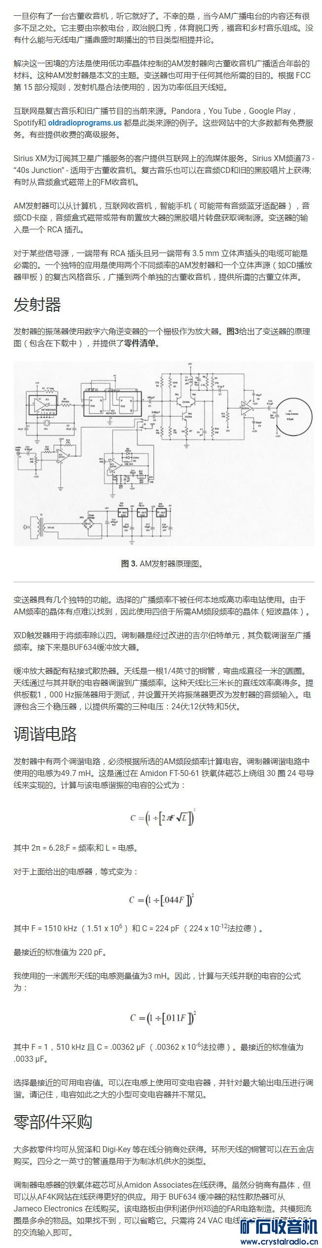

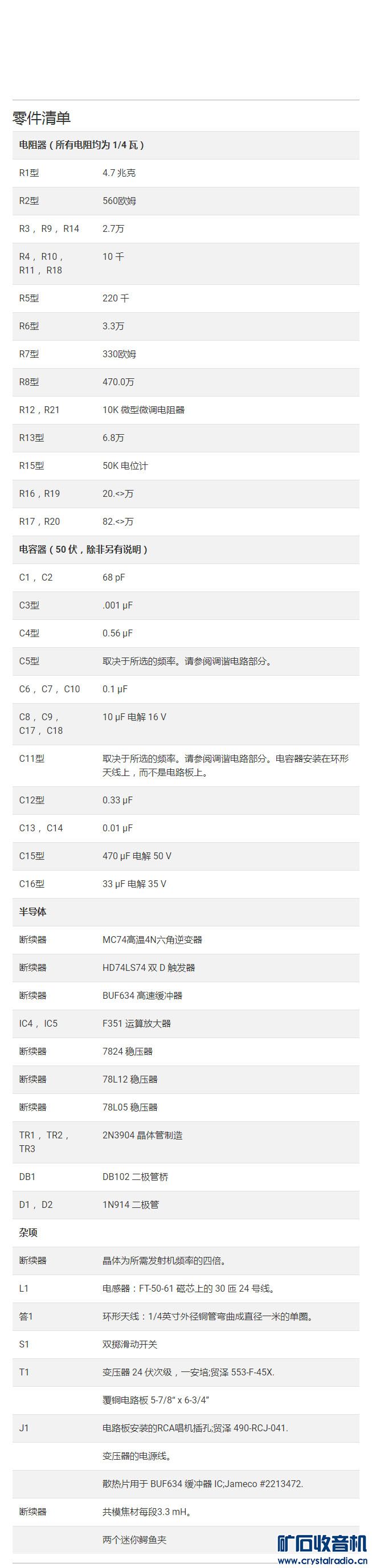

构建一个AM发射器,用于古董收音机
发表于 2022-5-9 10:04:06 | 显示全部楼层 |阅读模式
转自一个国外无线电网站资料(https://www.nutsvolts.com/magazi ... with-antique-radios),
发这里的目的是给以借鉴参考,如果认为有可行性价值,希望有电路板设计能力的老师能将此电路设计打板文件设计出来,并无偿分享给更多的无线电爱好者。
