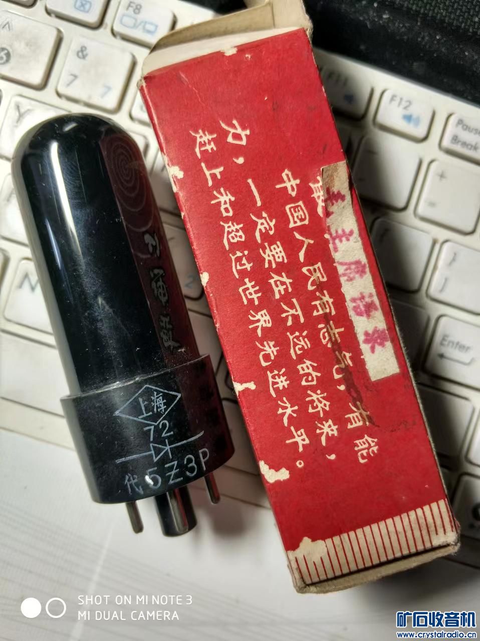

仔细一看是一只代用电子管,现在很少见。
发表于 2022-5-8 21:23:20 | 显示全部楼层
代替5Z3P。
发表于 2022-5-8 21:09:11 | 显示全部楼层
这玩意,砸开吧,不舍得,不砸开吧,真是好奇里面是个啥玩意。
对着强光能看到不??
太好奇这个玩意了,你说你代用,就代用吧,弄个玻璃壳子干嘛?
这个玻璃壳子也是密封的吗?抽真空?
发表于 2022-5-8 21:10:45 | 显示全部楼层
里面是晶体二极管
发表于 2022-5-8 21:21:30 | 显示全部楼层
上面有个“代”字,啥意思呢?
发表于 2022-5-8 21:37:02 | 显示全部楼层
里面就是晶体二极管。可直接插上替代电子管整流。70年代我用过。省掉灯丝不少的电。
发表于 2022-5-8 22:32:49 | 显示全部楼层
1N4007应该可以代替
发表于 2022-5-8 23:22:50 | 显示全部楼层
代替电子管,做得还真是有模有样的呢。
发表于 2022-5-8 23:42:05 来自手机 | 显示全部楼层
整流电子管,按照现在说就是当年造假,按当时说就半导体整流,就已经是高科技了
发表于 2022-5-8 23:57:33 | 显示全部楼层
这不是造假。
这个可以直接代换整流电子管,把电子管拔掉,这个插上就行。
发表于 2022-5-9 13:59:51 | 显示全部楼层
这个不算造假,因为它已经明明白白地说是5Z3P的代用品。
当年电子管已经走向末路,但电子管设备当时还存量很大,而其中的整流管耗电大功能简单,所以虽然晶体管刚刚起步,把晶体管用到此处相对很方便,所以能用新生事物取代旧的东西也算是技术革新啦。再往后来一些,新生产的电子管设备也往往直接改晶体二极管进行整流了,这一过程直到晶体管全面取代了电子管而结束。
发表于 2022-5-9 14:50:21 | 显示全部楼层
电子管转向晶体管的过度产品,担任承前启后任务,很有意思,值得纪念和收藏
发表于 2022-5-9 16:44:26 来自手机 | 显示全部楼层
里面就是几个硅整流管。
发表于 2022-5-9 16:51:11 | 显示全部楼层
用晶体管代替电子管,晶体管时代到来了!
发表于 2022-5-9 17:03:43 | 显示全部楼层
当年电子管已经走向末路,但电子管设备当时还存 ...
这可不是造假,是正式产品,66年管理学校广播室时,电子管扩音器里整流管坏了就买这种管子直接插上。
