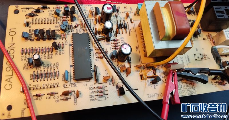

格兰仕微波炉,购于2000年,已经20多年了,断断续续的用,前几天出故障了。表现为:开机后使用正常,过30多秒后,屏幕显示开始乱跳,里面的继电器无规律的反复吸合,屏幕上的时间显示无规则的初始化,拉开门炉盘电机风扇都转。三个门开关是去年刚换的,确认没有问题,问题锁定在电脑控制板上。拆卸下来,单片机是东芝tmp87c846n,查阅资料,该芯片用两个晶振,分别是8m三脚和32.768k,控制板加电,示波器观察波形,32.768k波形正常,8m三脚观察不到波形,怀疑是此晶振坏了,网购回来换上,用示波器已经可以看到正确的波形,装好控制板通电试机,一切正常。

图片。。。。。。。。

也曾想买个新的算了,也不贵,三四百元钱,后又想,微波炉是个成熟的技术,技术没有什么创新,新产品还不如老产品用料实在,我的那个微波炉买的时候约1000元(2000年的价格),里面的变压器是铜线的,微波管是三洋的,电路板上的三极管都不是常见的型号估计是进口的,外壳用料也很实在,综合考虑,有修的价值,决定试修,幸亏是个小问题,侥幸成功,就再让它继续服务吧
