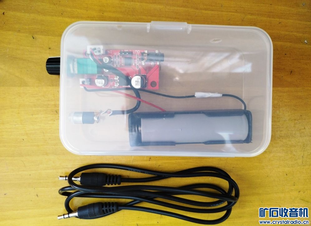

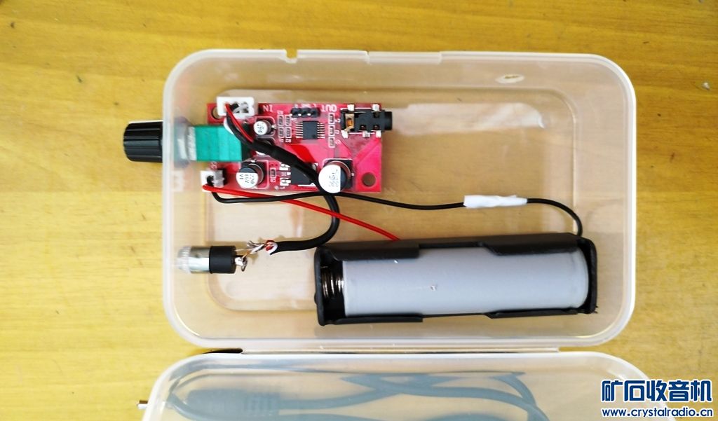

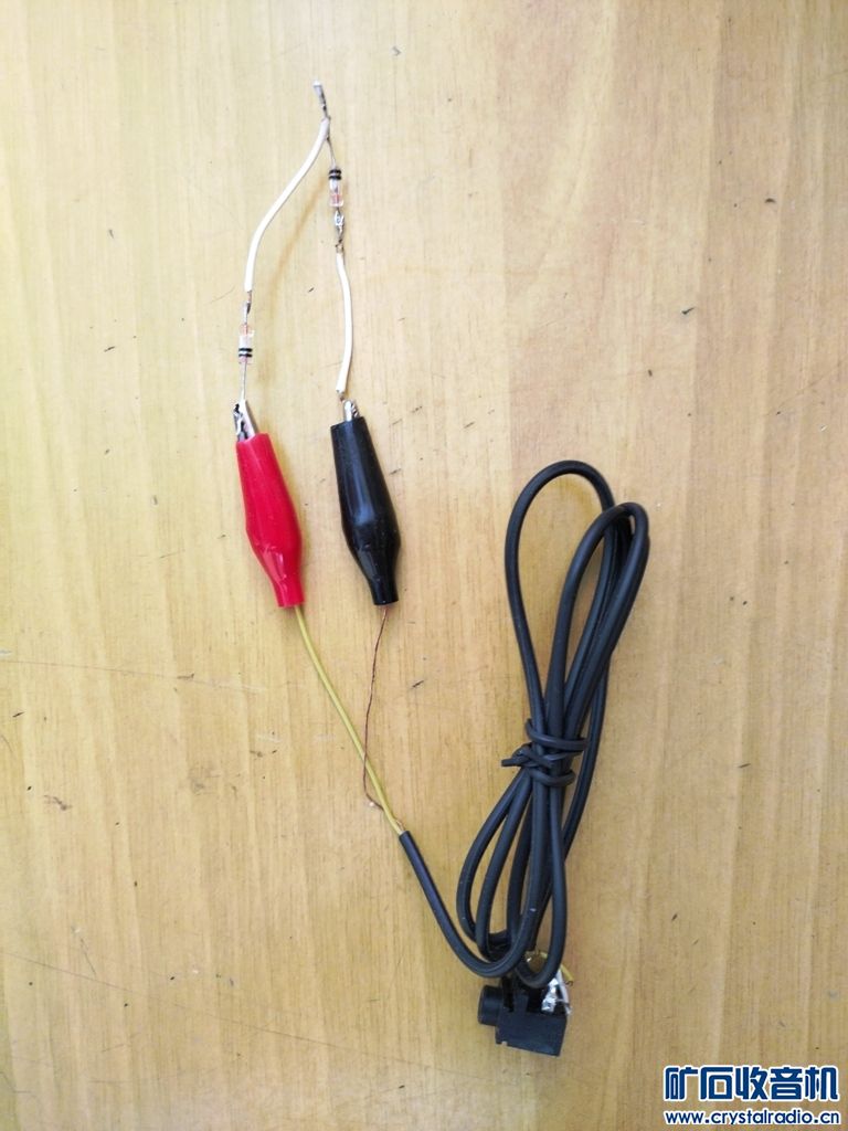

回到老家,再次遭遇疫情,整个地区封闭足不出户,大段时间,就玩矿机,地处三线城市,距离省台40km,老式砖混1楼,接受条件很差,也不能出门拉天线。老家杂物经过多次清理,已经几乎没有什么电子零件,可谓极限条件。在抽屉里翻找,只有两只二极管,思索只能玩大合唱了。关键舌簧耳机不在身边,老家只找到一副听音乐的艾利和AE1,虽然是楼氏动铁,但灵敏度只有110db/mw,也没有变压器。好在还有一个耳机放大板,于是组装了一个耳放,装在塑料盒里,通过3.5音频线连接两只二极管。手持二极管天线端,在家中到处寻找可以充当天线的物件,阳台晾衣铁丝、阳台栏杆、废弃电话线,都没有信号,最后看到废弃的有线电视插座,居然听到广播声,中芯与屏蔽线信号一样,于是,在最艰苦的条件下,居然还是听到了矿机的声音。根据经验,信号比较弱,也就是刚能推动SC2-300的程度,普通耳机加耳放的组合,使得耳机能达到或略超过SC2-300的程度。虽然没有变压器做阻抗匹配,但耳放里的分压电阻,起到了负载阻抗的作用,使得16欧并联的耳机,经过信号放大,也能出声。
从这个经历想到,其实玩矿机并不是很难,看到不少新入坛的坛友,兴冲冲制作了矿机,却因没出声而遗憾放弃。采用大合唱这种最简单矿机线路,可以直观评估所在地的广播接收环境,为进一步玩矿机创立基本条件,希望新来的矿友不要轻易放弃这个高雅的业余爱好。

第一张图那样的就能听到声音了? 80后电子工程师表是好惊讶
