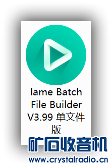

 楼主| 发表于 2022-5-8 18:04:23 | 显示全部楼层
焊锡丝 发表于 2022-5-8 08:47
楼主有什么高质无陨转MP3的软件推荐吗?
这是我自己制作的、自用版软件,不知坛里如何分享

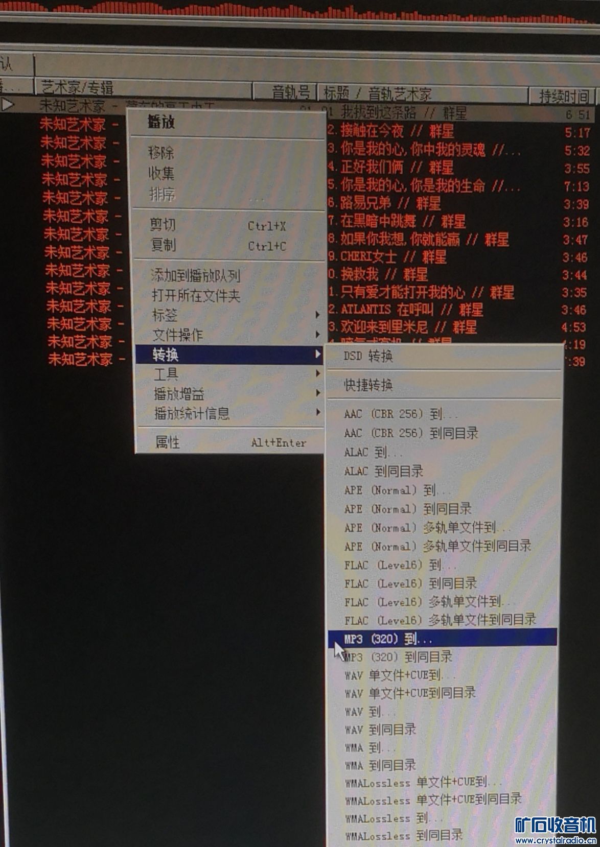

发表于 2022-5-9 09:01:32 | 显示全部楼层
很多播放软件都有转换MP3功能,就是普通的千千静听都有。
这是FOO2000播放
发表于 2022-5-9 11:48:25 | 显示全部楼层
是的,我以前一直用千千静听,但它被百度收够后就没用了,老的千千静听很好用,格式转换也很好很方便。刚刚用F2000试了下把FLAC格式转为MP3很好。谢谢!我骑行用的小音响只支持MP3和MWA格式的。

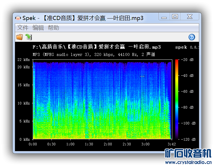

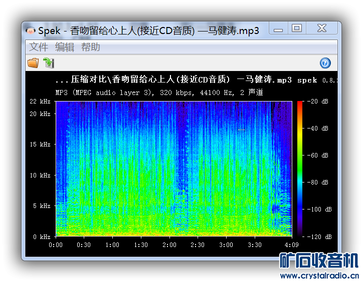

 楼主| 发表于 2022-5-9 17:47:07 | 显示全部楼层
你说的是“有”与“无”的问题,而我们说的是“有”与“优”的问题。曾经有专门的网站和人士专业讨论关于MP3转换参数的设定与优化,同一首歌都是转成320kbps,人家的成品大小与你的差不多,甚至比你的小,但音质和频谱就比你的优秀,这是本次讨论的核心

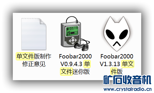

 楼主| 发表于 2022-5-9 17:52:51 | 显示全部楼层
这是我当年制作的千千静听和Foobar2000的单文件版软件(直接运行,无需安装或解压)

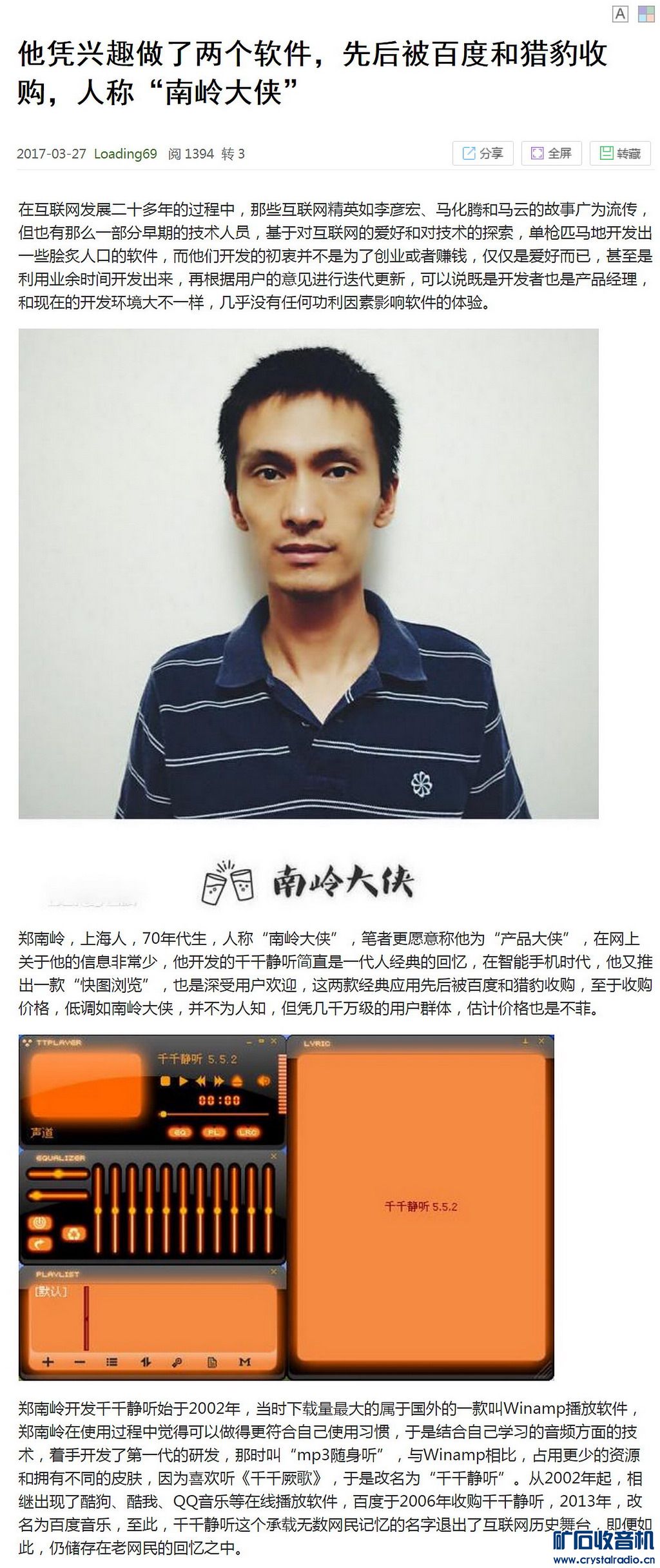

这是我当年留存的千千静听被收购前的最后版本,在此特向千千静听的原开发者郑南岭同志致敬!

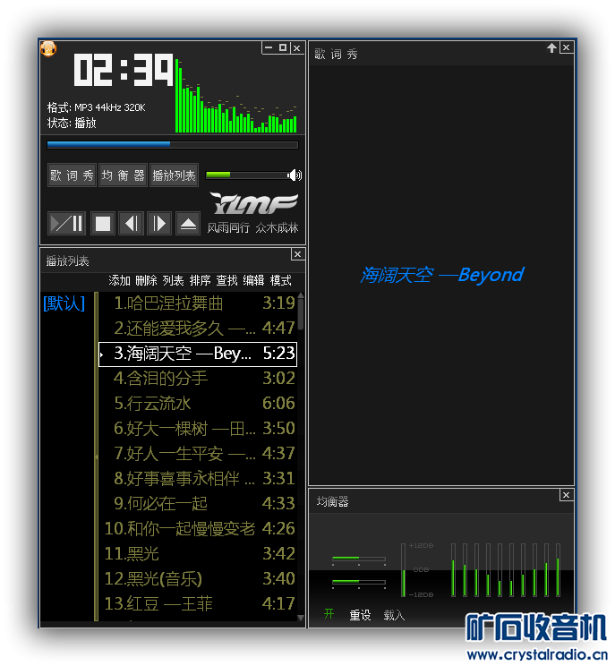

 楼主| 发表于 2022-5-14 23:39:49 | 显示全部楼层
我的“雨林木风”版界面
