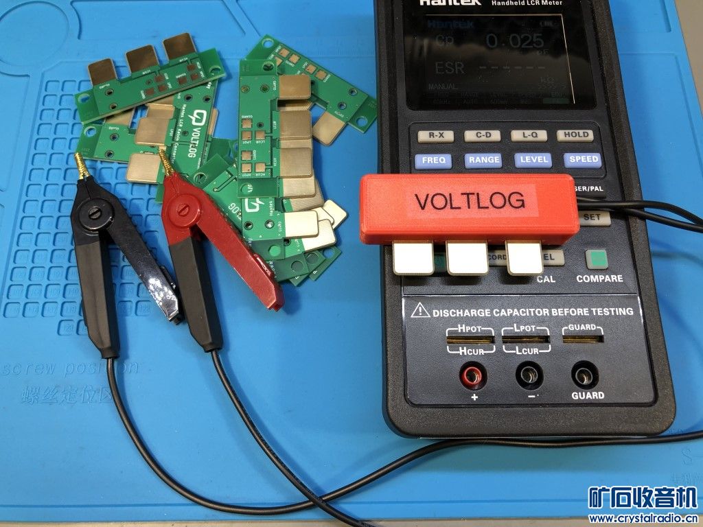

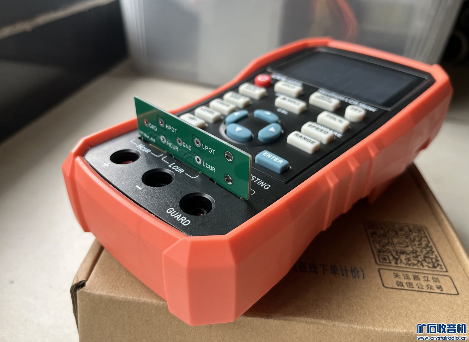

本插片是根据VC4080/82系列手持电桥测量绘制。已考虑防呆设计,现将设计分享如下。
兼容市面上绝大多数手持LCR。感兴趣的坛友可跟帖仿制。
PCB打样的时候建议选1.0mm厚的板子,这样LRC插槽不易被磨损。
第一个文件是拼版,第二个是单板。拼版又可以会加钱,单板可免费打样。

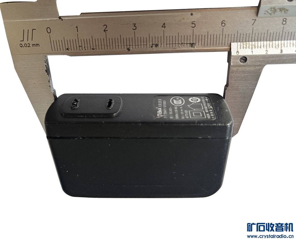

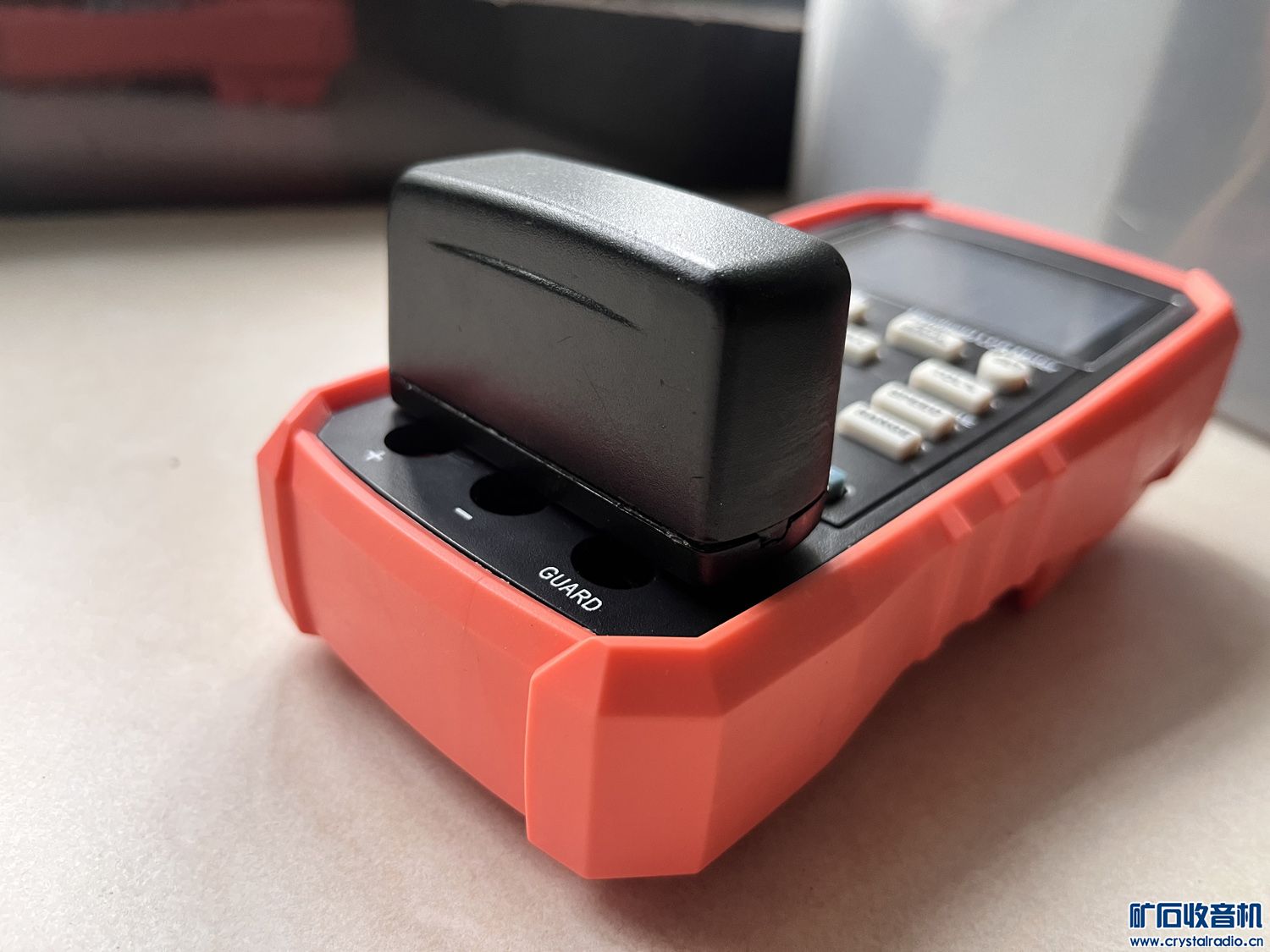

推荐使用12V1 A开关电源塑壳外壳,这种外壳很容易找到。

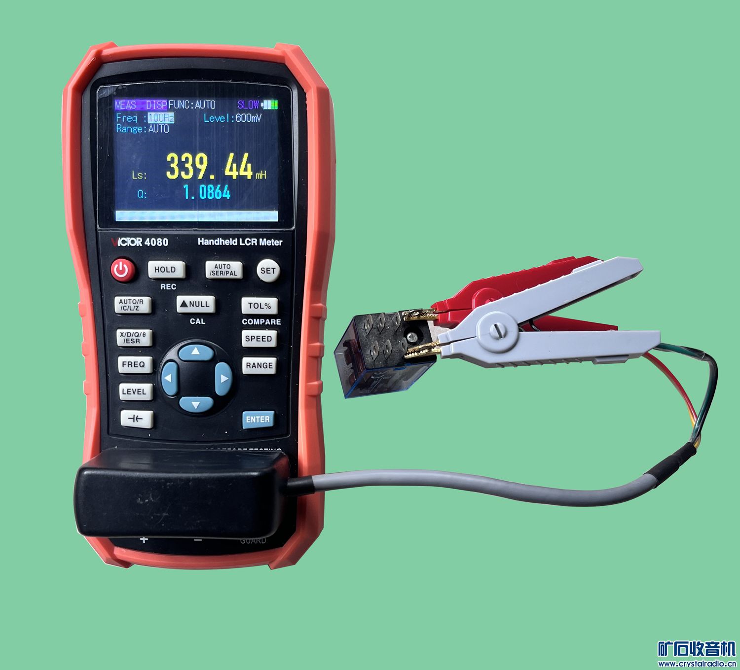

3D打印版,成品图。
 楼主| 发表于 2022-5-10 22:55:26 | 显示全部楼层
硅胶0.2mm2,4芯屏蔽线

最终成品展示,测试非常稳定。

发表于 2022-5-11 09:07:44 | 显示全部楼层
音乐留声机 发表于 2022-5-10 22:55
硅胶0.2mm2,4芯屏蔽线
商品开尔文夹用的是单芯0.75平方屏蔽线,只是从插座出来有一段护套把4根线套在一起(图中灰色这一节) 捕1.PNG ,楼主的pcb是镀金的吗?多少钱打的

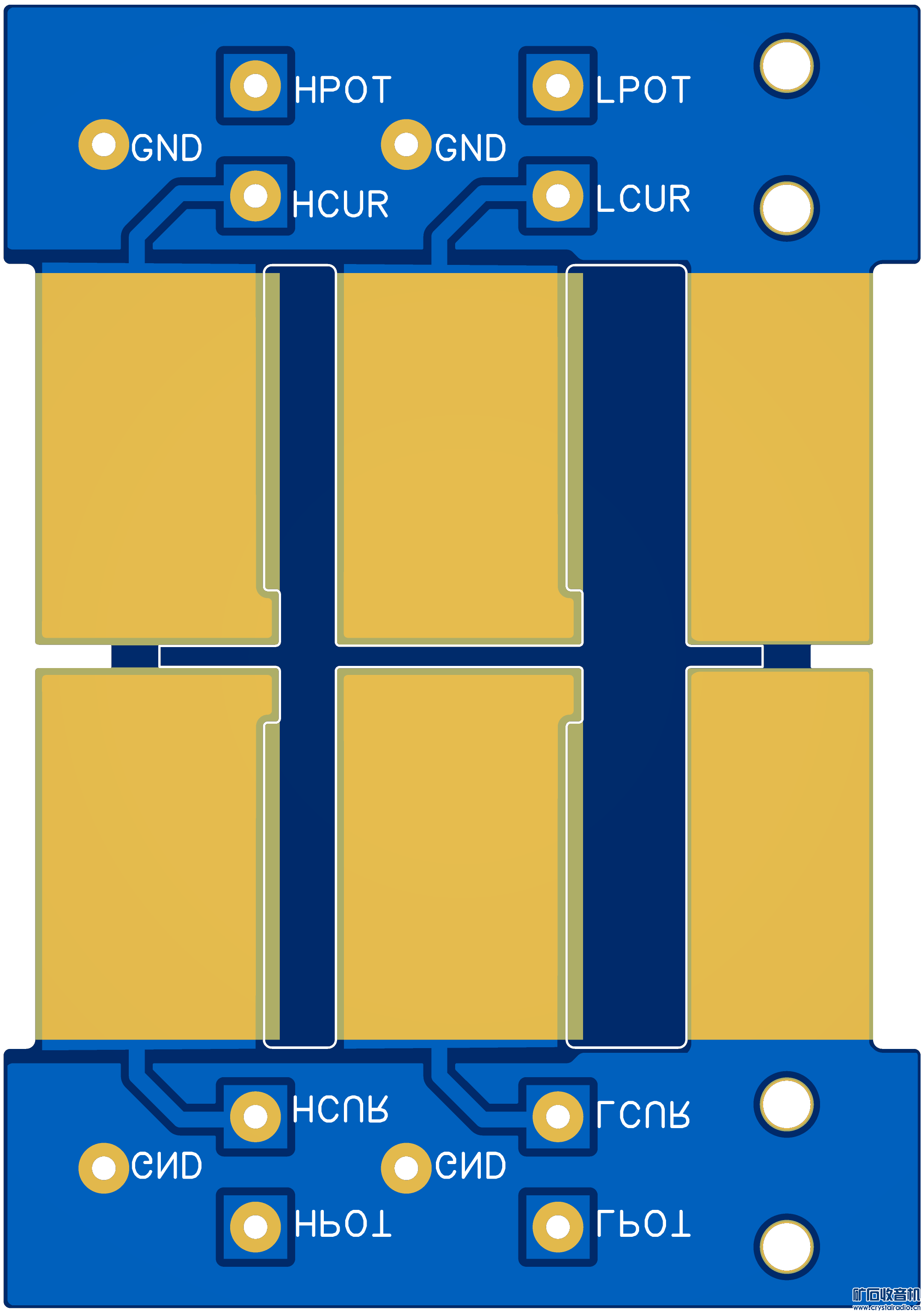

发表于 2022-5-11 09:52:39 | 显示全部楼层
PCB两面覆铜是不是会有寄生电容,不过电桥可以开路校准

 楼主| 发表于 2022-5-12 10:19:24 | 显示全部楼层
fia 发表于 2022-5-11 09:07
商品开尔文夹用的是单芯0.75平方屏蔽线,只是从插座出来有一段护套把4根线套在一起(图中灰色这一节), ...
0.2mm2的线没问题的,之前做台式电桥测试线,用0.2和11mm2的线做对比测试,数据偏差微乎其微。

 楼主| 发表于 2022-5-12 10:23:45 | 显示全部楼层
你可以这样理解,测试导线之间本身间隔很近,之间也是有分布电容的,PCB覆铜和导线固然存在分布电容,只要测试导线基本一直,仪器就能通过开尔文原理消除掉分布参数,至少在工程应用上不会出现问题。
