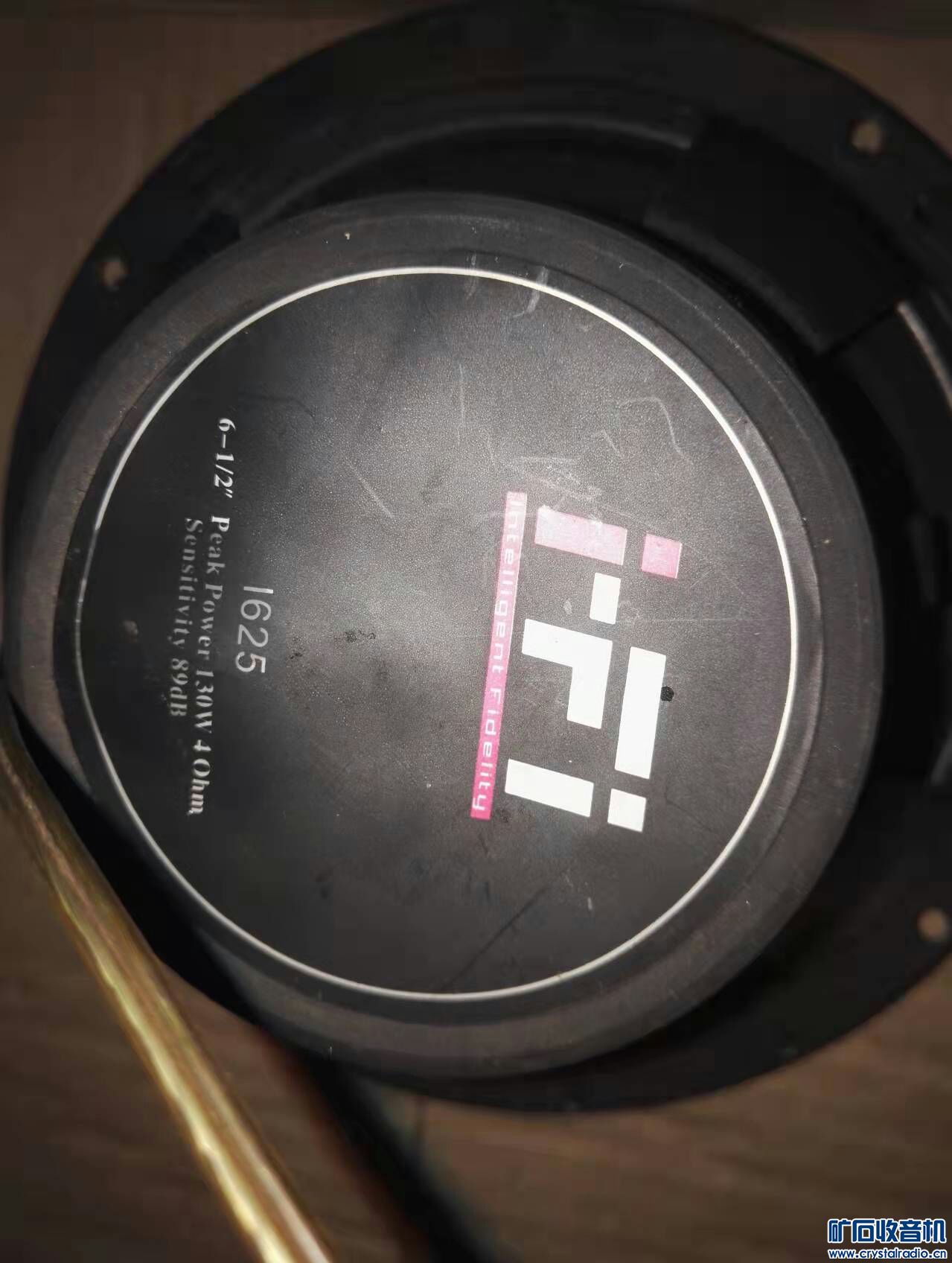

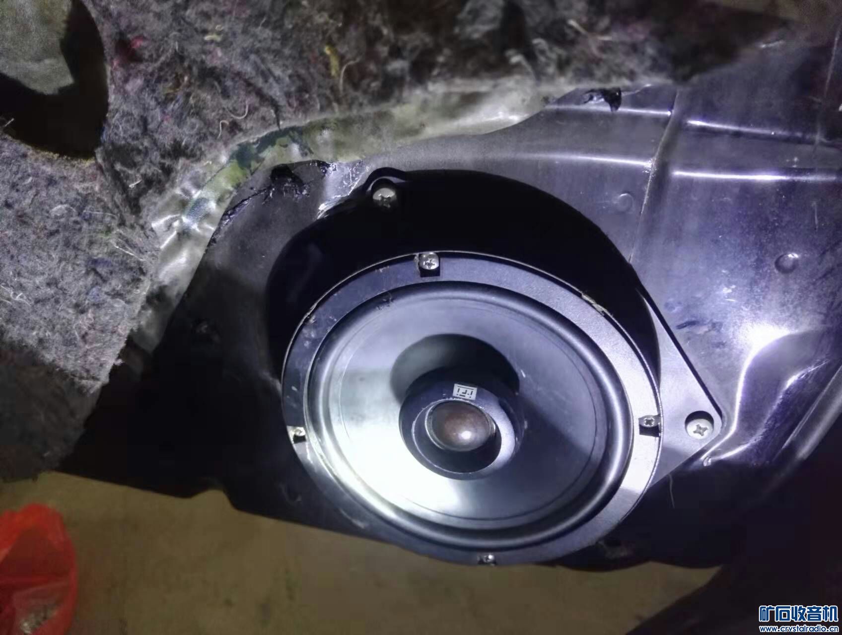

不知道前门喇叭什么时候不响了,真的没有发现,于是拆开检查发现插座锈蚀了,接响了一只,另一只救不回了,于是网购了一对6寸半底座回来,这样就可以随便装6寸半喇叭,朋友之前给了4只,两对不一样的,一对是同轴,于是选对同轴装上。

效果比原来的全音好,特别是唱港流行歌曲,高低音分明,低音很深沉。鼓声很好。
发表于 2022-5-7 22:20:43 | 显示全部楼层
看防尘罩像BOSE的。
2Ω的更好些。

我才知道有这个底座,之前还以为非要换原装的不可,这个底座可好的,随便可以换6.5寸的喇叭。

我真不知道是什么牌子,89b B应该可以了,看那标志以为是H F呢,
发表于 2022-5-11 09:03:33 | 显示全部楼层
高出来的部分不碍事儿吗?

高出来的部分不碍事儿吗?
高出的凸位没事,和原装的一样高,

力度还是够了,就是没有推到喇叭峰值130W,功放就不再考虑加了。
发表于 2022-5-13 09:45:51 | 显示全部楼层
panmianzhi 发表于 2022-5-11 10:15
高出的凸位没事,和原装的一样高,
噢,那这个架子很不错呀,相当于是将喇叭孔给扩孔了,效果肯定不是同日而语的了
