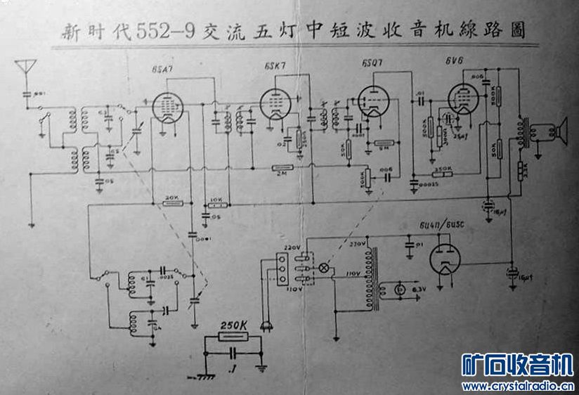

90后小白,刚入坑不久。最近得了一台新时代108A,开始的时候觉得奇怪,这机子电源牛的硅钢片咋这么少?后来在找机子电路图的时候才看到本论坛有老师说到新时代带A字母的是“热底板”,这才知道到这类机子阳极电压是直接取的市电。有几处疑惑想请教一下各位前辈:
1.这类热底板机子,如果二插插头插反了,那不就让市电直接供给了灯丝,而不是整流管阳极,那机子不就坏了?文科生对于电学一知半解。
2.为了安全,想加一个隔离变压器,毕竟新手。
(1)取多大功率?50VA够么?
(2)是应该直接加在插头前呢?还是加在整流管?二者有无区别?
(3)是否可以在隔离变压器上直接加绕6.3V灯丝组?
附:电路图
来源:http://www.crystalradio.cn/forum ... ead&tid=1703348
发表于 2022-5-7 17:25:51 | 显示全部楼层
隔离变压器加50瓦可以,没必要加绕灯丝

发表于 2022-5-7 17:38:40 | 显示全部楼层
如果加一个变压器,那就把原来的自耦变压器去掉,但新加的变压器必须要有6.3V灯丝绕组2组

 楼主| 发表于 2022-5-7 19:09:43 | 显示全部楼层
苏-27 发表于 2022-5-7 17:25
隔离变压器加50瓦可以,没必要加绕灯丝
在隔离变压器上绕灯丝组的目的是想要把原来的灯丝变压器直接换掉,当然这是下策,老物件还是尽量地保留。

 楼主| 发表于 2022-5-7 19:13:09 | 显示全部楼层
两组的意思是一组供整流管灯丝,一组供其他灯丝么?

发表于 2022-5-8 10:26:17 | 显示全部楼层
      这类热底板机子,插头正反接都可以,最好是使零线接地端更安全,变压器就是一个灯丝包括指示灯变压器,灯丝是与市电隔离的,怎么接也不影响,不会烧。
      想加一个隔离变压器。
(1)取多大功率?50VA够么。足够用
(2)是应该直接加在插头前,
(3)机器已经有灯丝变压器,没有必要加绕灯丝绕组。变压器对着变压器就是隔离了。

发表于 2022-5-8 11:53:28 | 显示全部楼层
是的,因为整流管灯丝处有高压,所以不能同时供给其他管子使用

发表于 2022-5-9 08:45:44 | 显示全部楼层
带有塑料旋钮的这类机子在比较干燥的环境下使用也没有多么可怕,仔细看电路图下面那个250K的电阻还有和他并联的电容这一部分,所有电路的公共接地部分都是通过这一块链接收音机底盘的,这也是底盘带电的连接点。但是在火线反接或者拆下维修时就得注意安全了!一旦火线反接,底盘要带电,且是220V的电压值,会造成触电事故。
