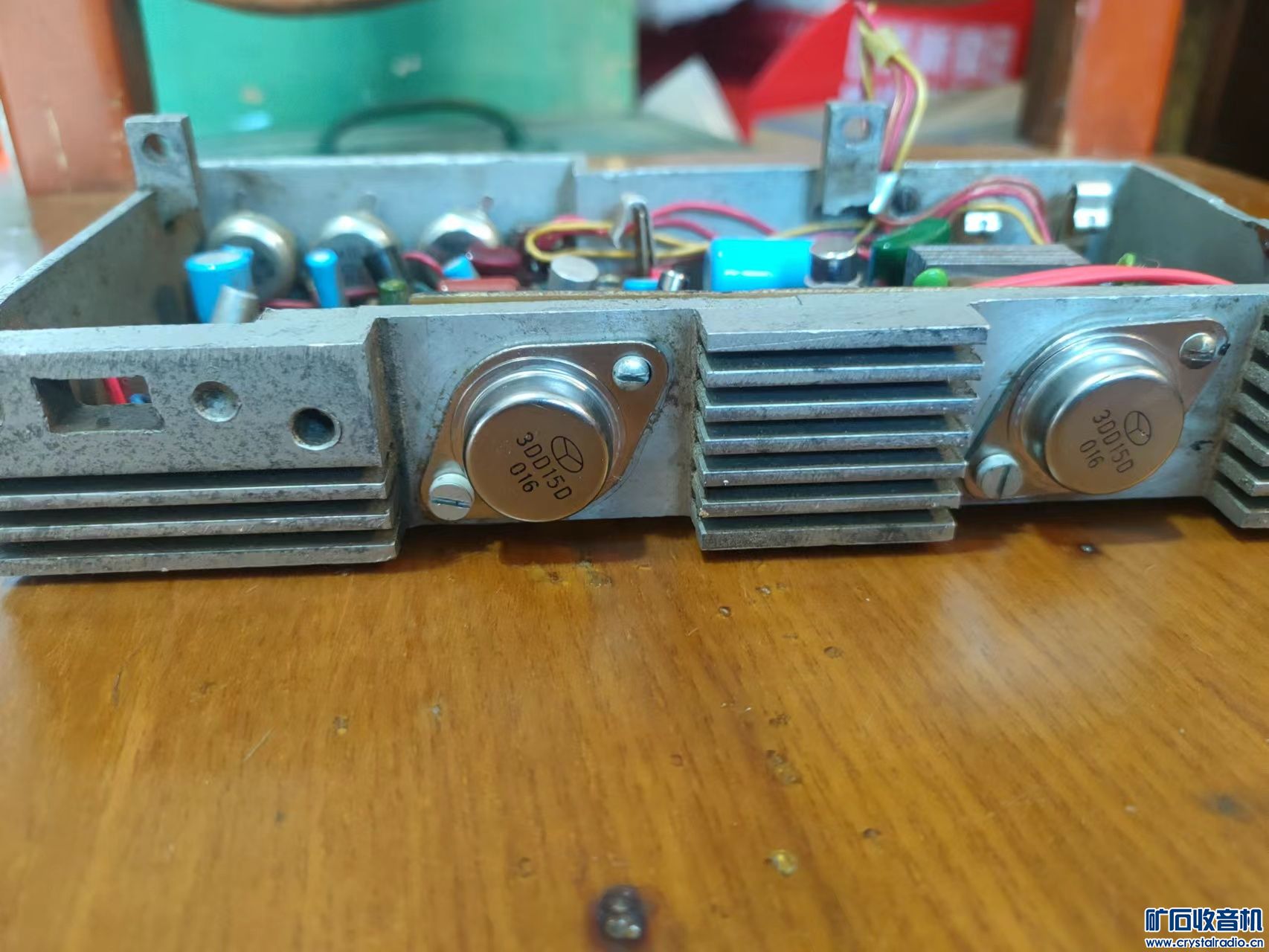

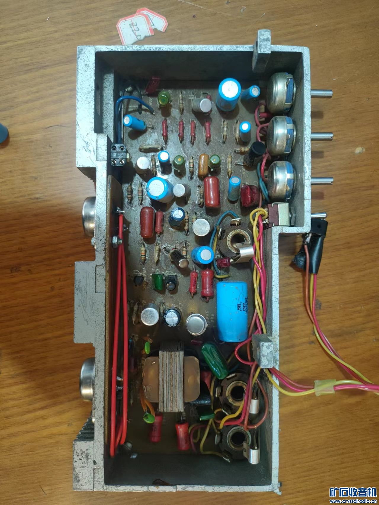

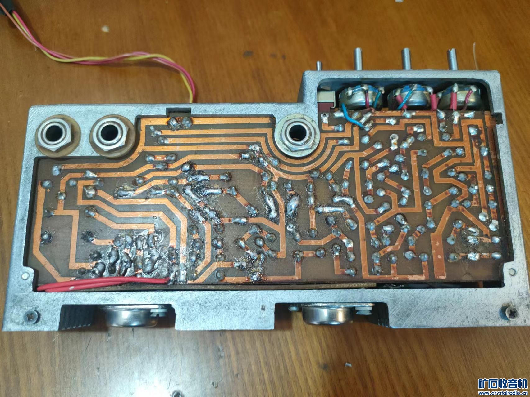

朋友的,别人没修好拿来的,我也没有电路图,全靠分析,拿来时功放管装的是3AD30一对,两只功放管6条铜箔全断,跳线还跳错,纠正之后通电两个保险全烧,发现电源接反,功放管不应该是3AD6,应该是3DD15,果断换功放管,试机还不行,发现推动管也不对,装的是3AX31,分析应该是3DG,装了3DG12,还有两个管子管脚装错,纠正之后正常,完美修复

还有一个电容虚焊,真坑啊
3CX5C用8550代替
