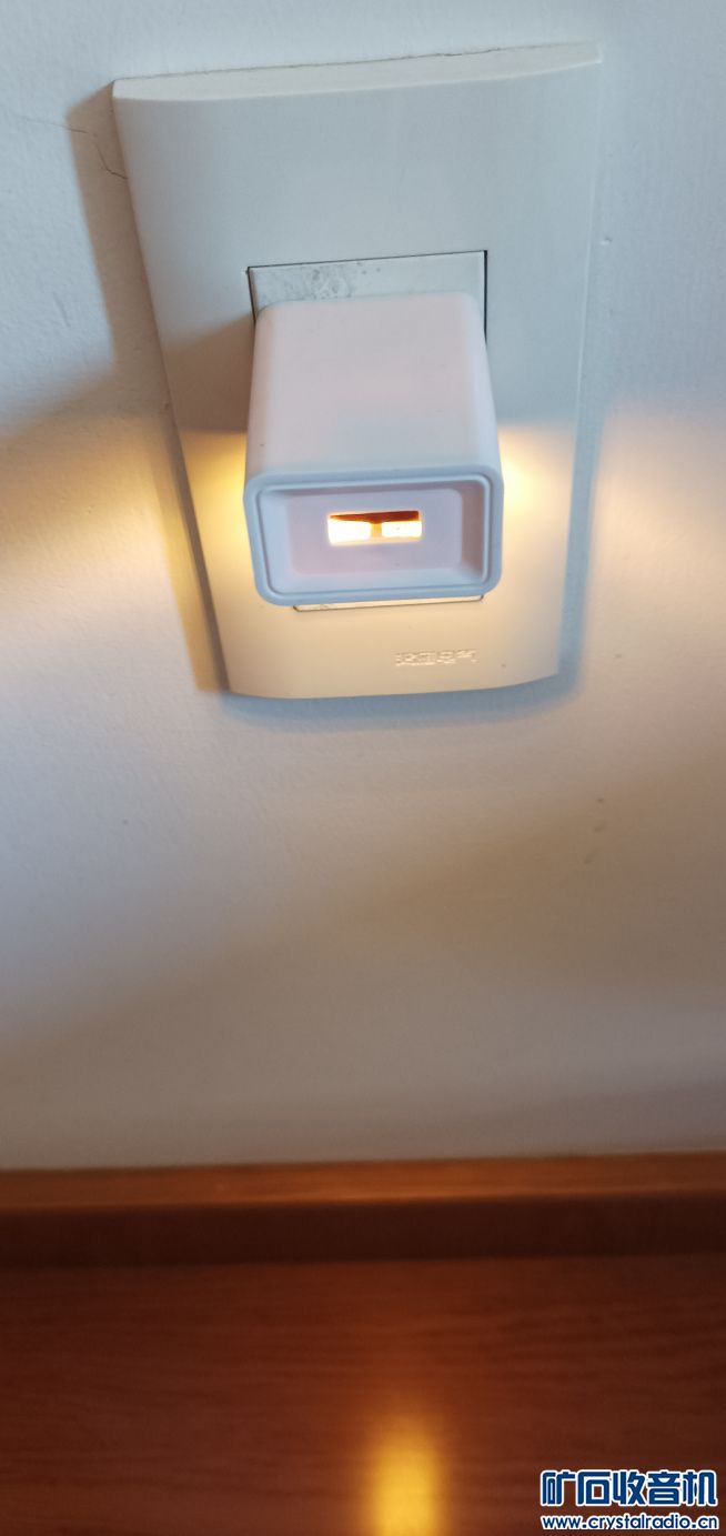

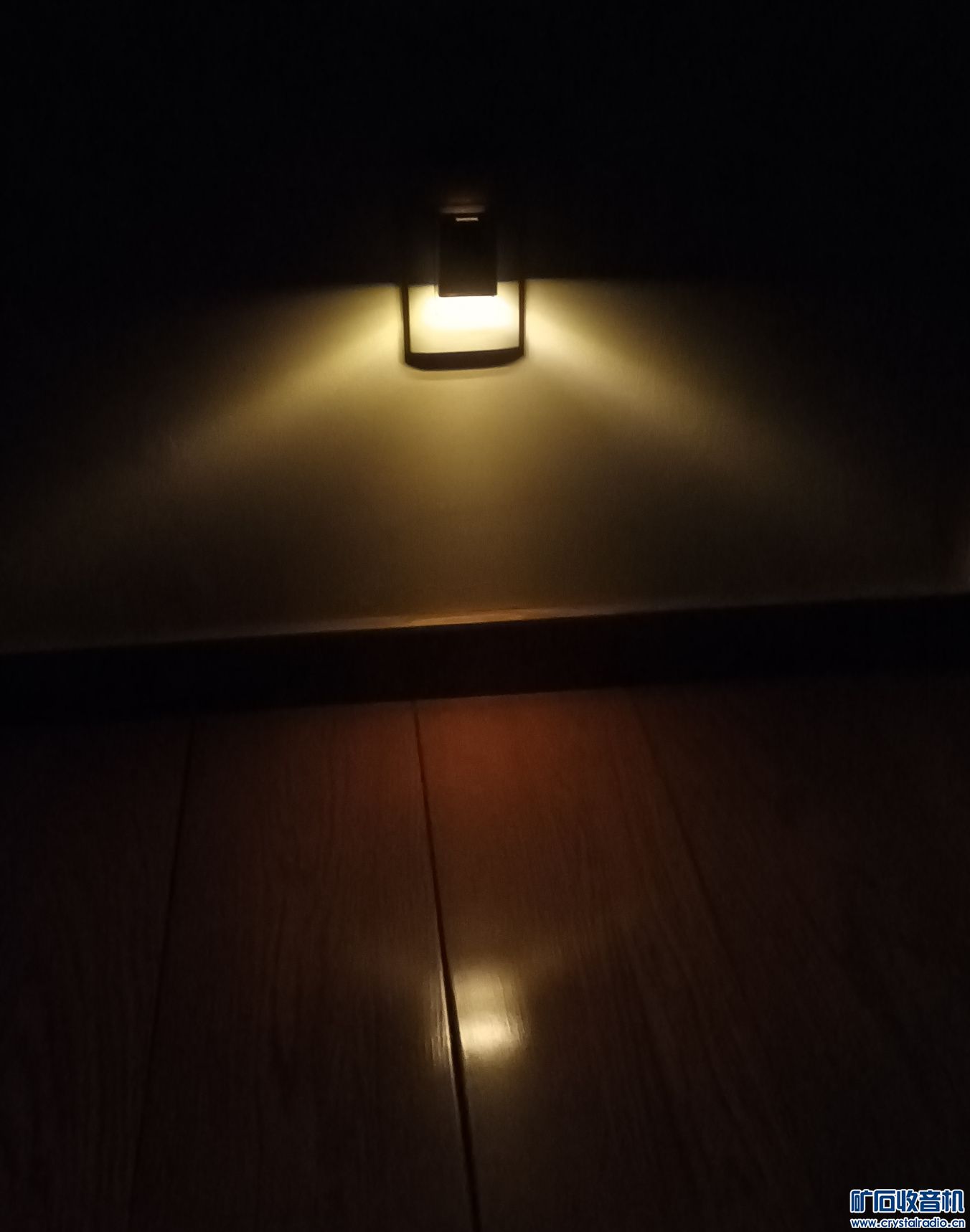

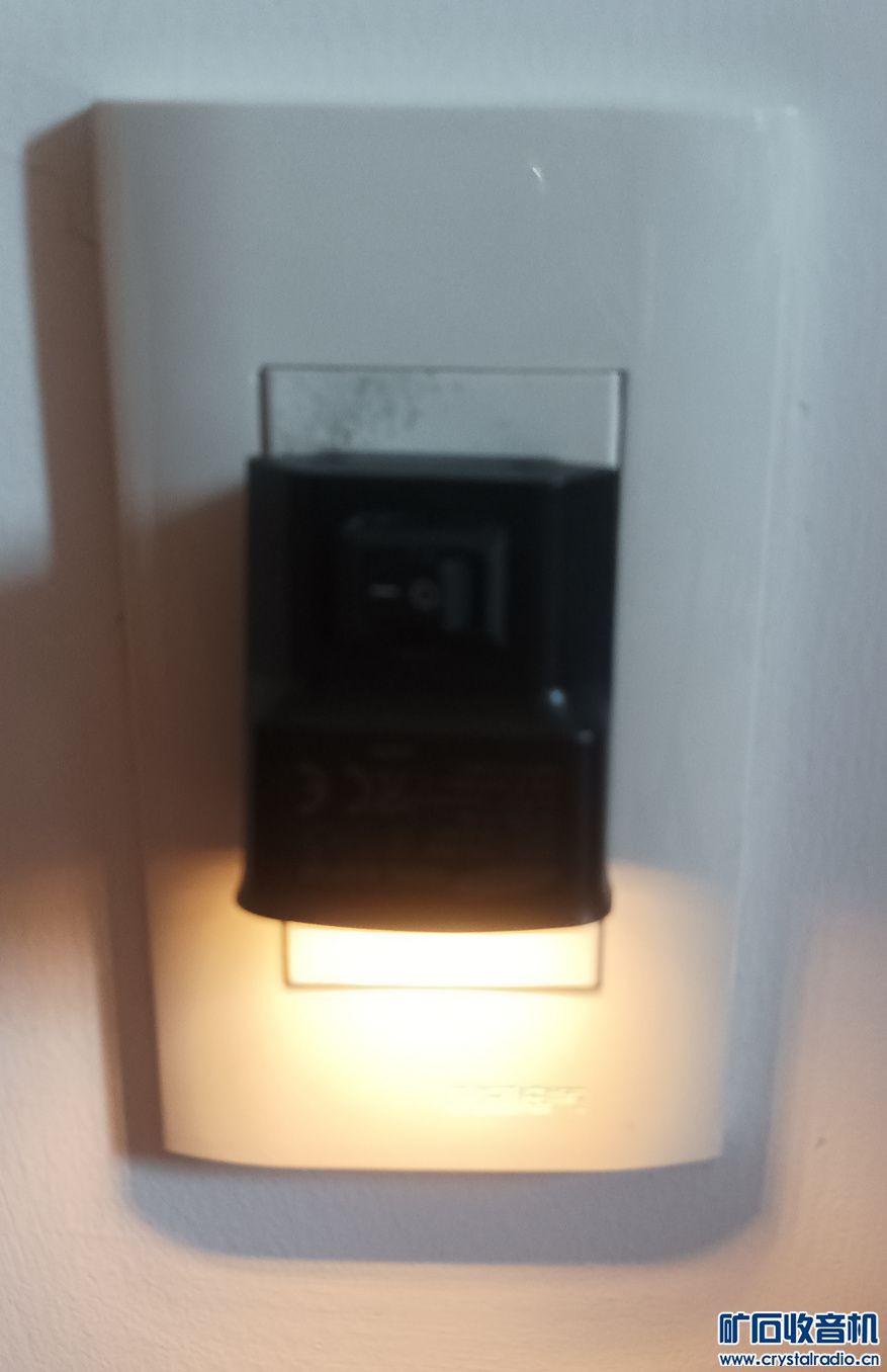

一个手机充电器,里面的囊掏出来做别用了,利用空壳子,灯珠是灯串上拆的,暖黄色16颗灯珠,花半天时间做好了,实测功耗0.18W,560K电阻不能缺,不然拔下来手碰到插头容易麻电

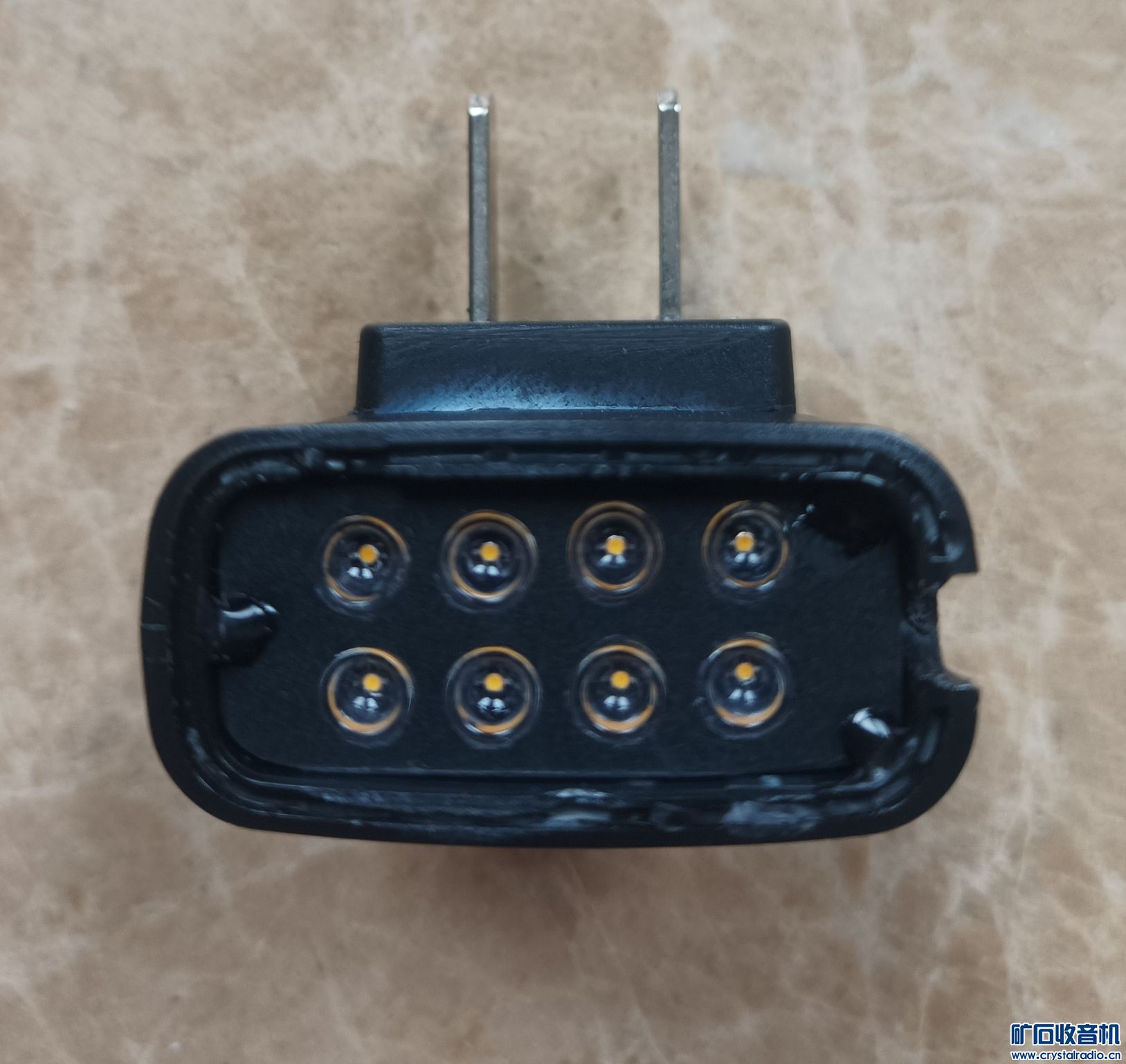

闲着没事干,又做了一个,这个是老三星充电器外壳,插头是尾部的欧规两脚,拔了,侧面粘一个扁两脚,加一开关,8颗灯珠,功耗0.14W。

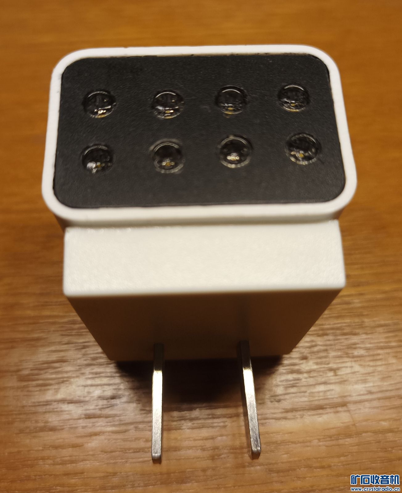

今天闲着没事,把这个小夜灯改了,原来是横插的,现在改成竖插,再加一个开关,把降压电容改成0.01μ,发光管减少一半改成8个。
 楼主| 发表于 2022-10-6 10:11:51 | 显示全部楼层

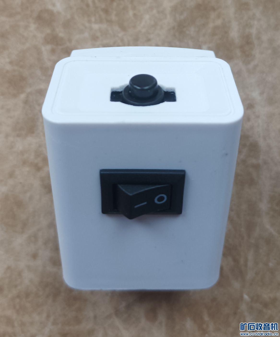

吃饱了撑的,再次改进,在顶部利用原USB口,装了个按钮开关,增加了亮暗两档选择,亮档降压电容是0.1μ+0.01μ,暗档降压电容是0.01μ。

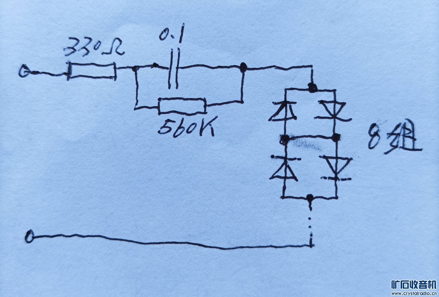

发表于 2022-10-17 10:35:19 | 显示全部楼层
灯泡两两并联,再8组串联,每组灯泡电压多少?会不会超压?
 楼主| 发表于 2022-10-17 11:59:47 | 显示全部楼层
把降压电容理解成电阻,用欧姆定律算一下,就不会担心LED的超电压和电流。
