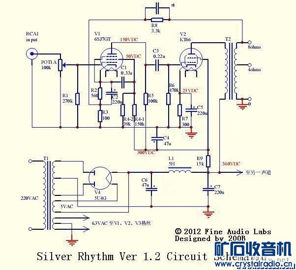

屏压345v,帘栅310 ,阴极电阻270欧,阴极电压22v
前级6米8,屏压150 ,帘栅62v ,阴极电阻560+100,阴极电压1.6v

6米8,屏极电阻91k,帘栅分压 150k+ 51k
发表于 2022-5-5 22:31:14 | 显示全部楼层
150K的屏阻太大了,高频不会好,也不建议6J8P这个管子可以用他的同类型管子6J4P或是6*4管脚定义完全相同但是内阻比他低多了效果也比他好多了

偏差不多,问题不大,好听就行。
