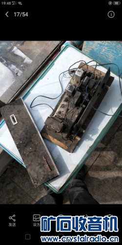

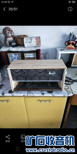

前些日子帮邻居搬家,在仓房里看到一台电子管收音机,以被残土埋几十年了,不过还好都是些干土,没太腐蚀,据机主讲因两口子吵架把收音机砸了,从此就没了下落,这会出土,我把他带回家,打理一下,做了个外壳,去个零件补上,看着还算可以。

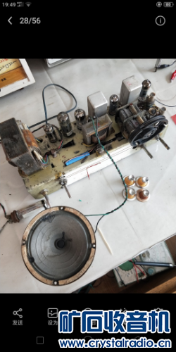

先把它修理好再做衣服。可变电容歪了,电子管管脚座可能氧化严重

楼主太厉害了,比新的还好。
发表于 2022-5-5 21:14:39 | 显示全部楼层
手艺不错。
发表于 2022-5-5 21:20:05 | 显示全部楼层
这木活了得点赞

谢谢,老师的点评,我入坛时间短也知怎么称呼请见谅,打理他是有点麻烦,但是喜欢,也就没觉得咋的,可变电容拆下来洗的,度盘坏了用一快玻璃粘的,缺一个旋钮,用木头咔嚓一个,配上个6p1,6N2灯丝断了一组声音失控但也没换,也就将就对付了。
