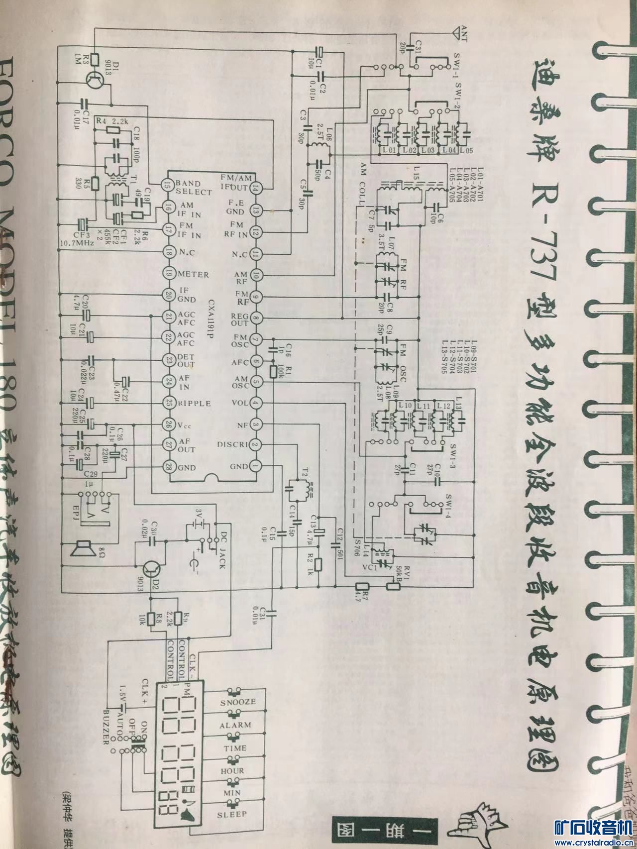

前几天翻阅书籍发现此机图纸,送给需要的朋友。

两个中波455k陶瓷滤波器的串联方法,很有参考价值,漂亮,收藏。

SONY SW10也是调幅中频双滤波器串联。

个人感觉双滤波器选择性是大大提高了,但是通频带过窄,声音沉闷,更加突出调幅音质差这个缺点。

迪桑R737,数显用的是什么芯片

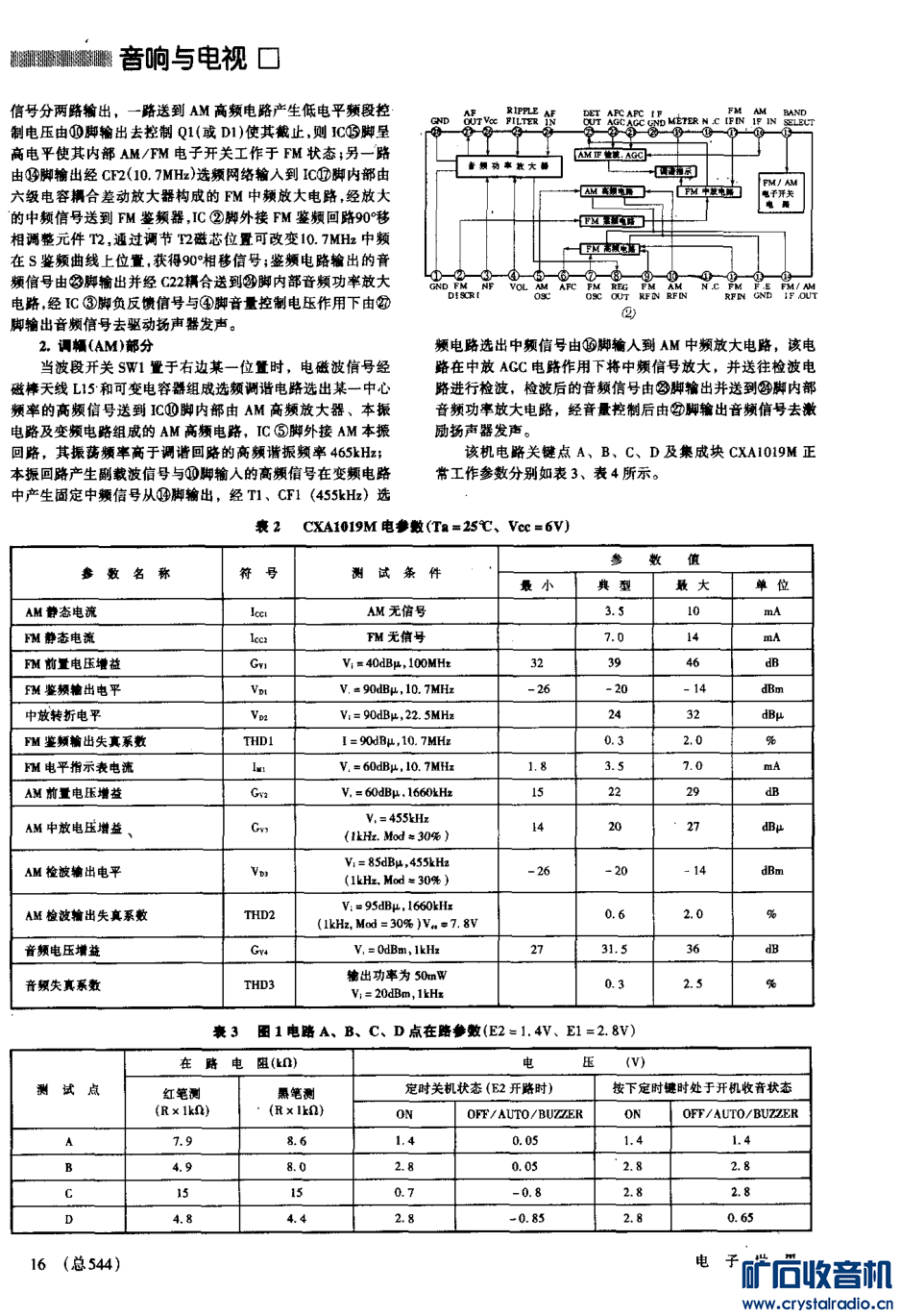

《电子世界》|1998年第012期|15|共1页
迪桑R-737收音机电路分析
作者
程敏; 熊延松;
有的话,发上来

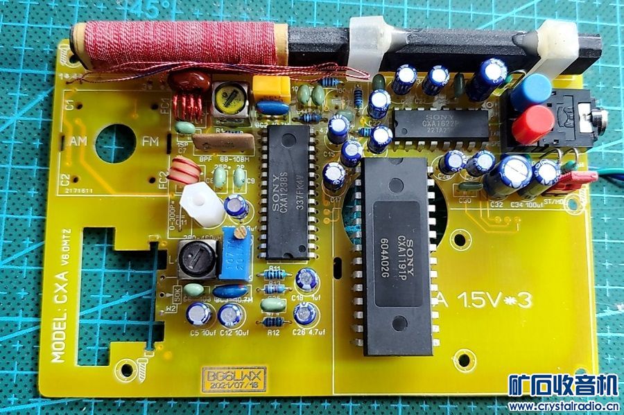

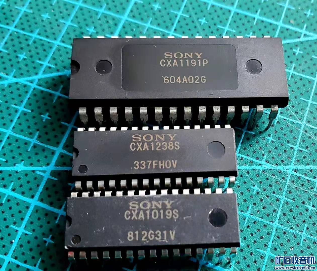

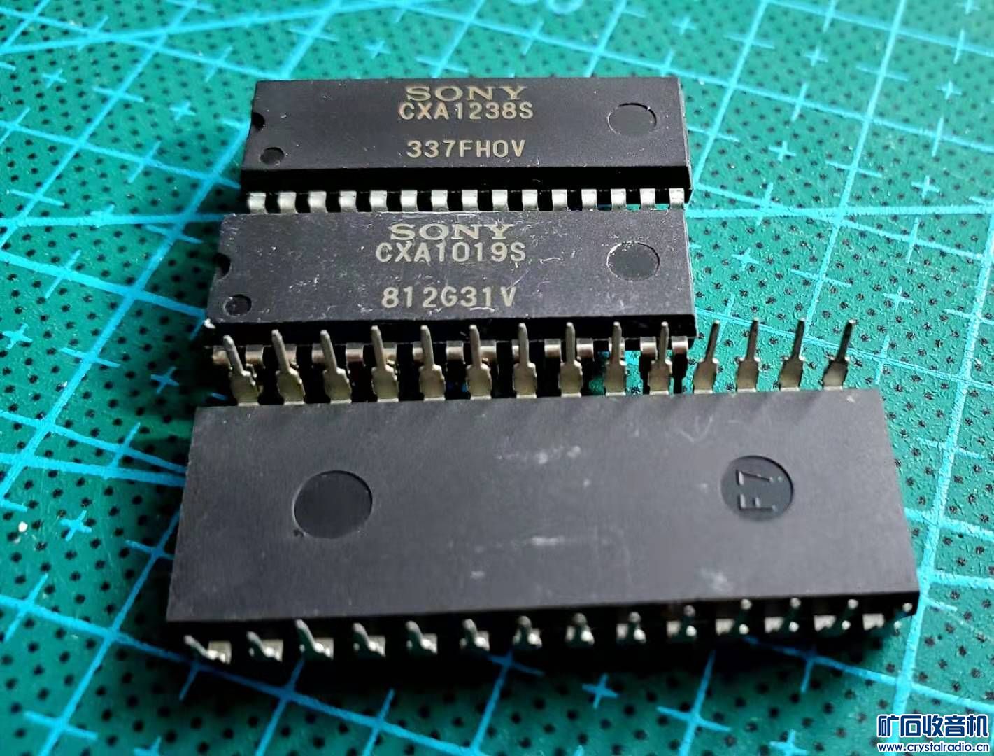

老衲一直想买一台CXA1191P 芯片的收音机,刚准备买,又只能放弃了。
老衲现在依然认为,cxa1191p不存在。没有用此芯片的收音机。

CXA1191P少见而已。和CXA1191M封装不同而已。

两个陶瓷滤波器串联估计还凑合,三个多了。
中频滤波对选择性、音质、灵敏度都有很大影响,属于牵一发而动全身的真正关键部件。
两个陶瓷滤波器如何串联才能有大优点,小缺点,需要加电容电阻串联并联试验。不过,对中频滤波感兴趣的好像没有,老衲勉强算一个。
