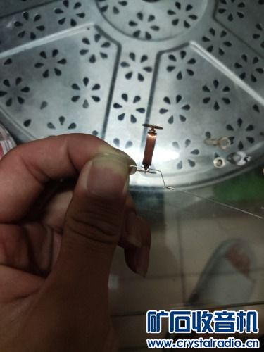

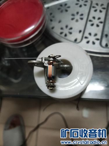

1.听取前辈的意见新游丝5.5圈给我截成5圈,线圈微固定归零焊。
2.间隙用同样的圈数后发现间隙不一,采取眼观同样多的间隙约1mm。
3.宝石螺丝可能有脏污清理了一下,轴尖清理,目前归零到接近无穷大时,小卡感觉,怀疑宝石螺丝和轴尖还有脏污或轴尖变形(焊时用的907烙铁太大,上下轴尖都碰到了)。还有一种可能是游丝没焊好了。
这些问题可以解决。

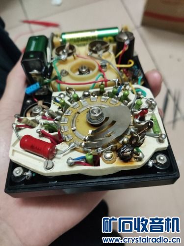

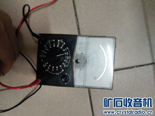

4.交流档不准,测试家电用500V档显示100v,可能电路有问题,或表头失磁了,还有一个可调电阻动了。
5.这些都没有问题,我想拍下不准的图片的,结果眼睛没看好,打错档了,把500ma档档500交流档了……
真一波未平一波又起了.·`(>▂<)`·.,82年的绕线报废了……。买的表笔绝缘不好,烧的时候手还麻了一会诶,难搞哦
6.我想请教一下坛里的前辈们,怎么测表头满偏电流?平时的电流我会用万用表测,这个没试过。

表头的满度电流?简单,一个标准表,一个电阻100K-150K,一个可调电源,串上就是了。把线圈一个端子拆开。从零开始,按10%一档一档测量即可,作好记录。

先测量表头!其他的都不重要。这是判单的基础。

对了前辈问个小问题:所谓满偏,是指指针指向0殴刻度还是指线圈顶到轴座无法继续偏转?
发表于 2022-5-5 11:13:58 | 显示全部楼层
真佩服楼主的耐心,虚心和韧劲,不把此表修好誓不罢休!替坛友回答,是调到指针指在0欧处,满偏电流不能大于40.6微安
