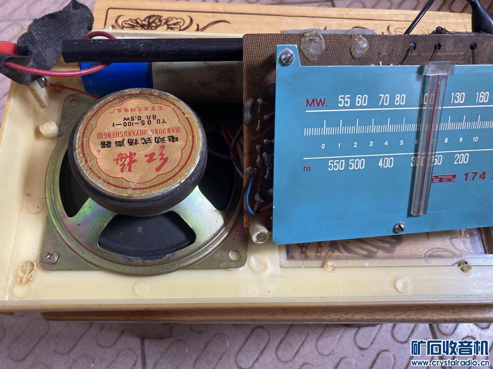

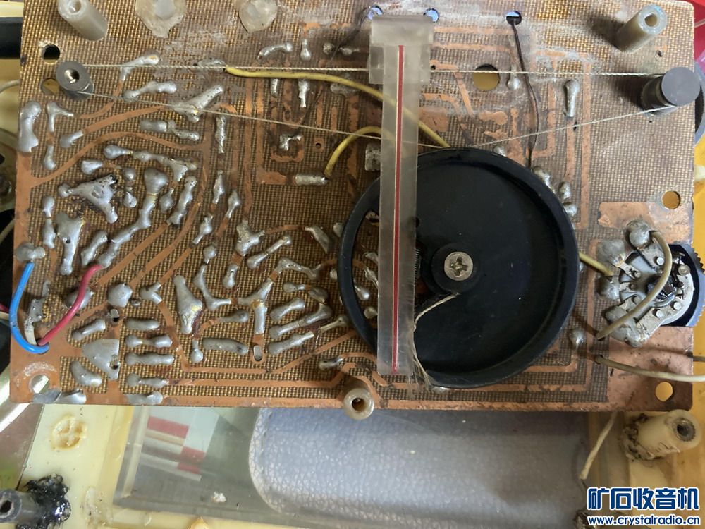

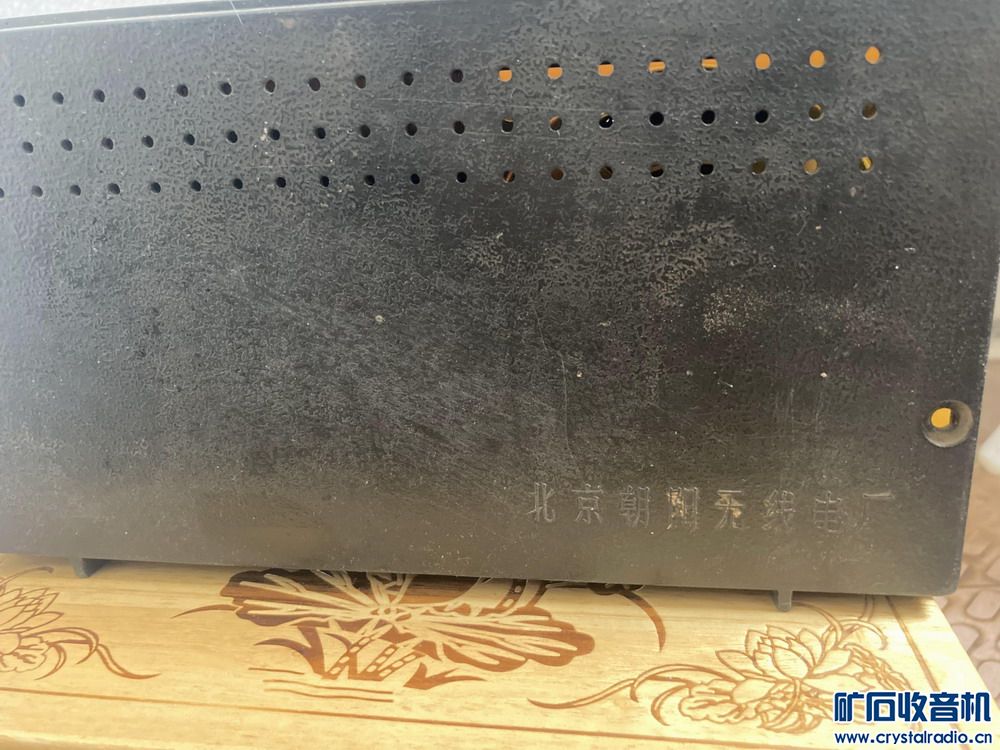

       今天用几个小时把一台北京朝阳无线电厂产老收音机打理修复好了,声音洪亮收音效果尚可。此机为7管(硅锗管),无输出入变压器,较大喇叭和200mm磁棒是其特点,多个塑料壳老电解还能用(实测整机静态电流仅5ma,音量峰值达30-45ma)令俺小有“惊奇”。另该机元件上未找到时间标识,估计是1970年代末期或80年代初期产品)。请坛友们鉴赏。

发表于 2022-5-4 16:38:41 | 显示全部楼层
互补推挽放大的?很少见的品种啊
发表于 2022-5-4 16:40:09 | 显示全部楼层
电解上有时间,收音机在此之后。
发表于 2022-5-4 18:02:08 | 显示全部楼层
电源不错。
发表于 2022-5-4 18:35:06 | 显示全部楼层
塑料硅管应该在80年代了呵呵
发表于 2022-5-4 19:30:05 | 显示全部楼层
没有输入输出变压器的机器可真不常见。
发表于 2022-5-4 20:30:14 | 显示全部楼层
看着显得太“空旷”。
发表于 2022-5-5 19:48:10 | 显示全部楼层
线路板看着空框,我对无输入,输出变压器的收音机不看好。
 楼主| 发表于 2022-5-5 20:30:22 | 显示全部楼层
俺也曾经“不待见”收音机上的OTL、OCL低功放电路(有违老机电路板低功放“审美”习惯^_^),不过后来发现几个管子选择恰当的话,成本低功耗低效率高音量音质也不错等亮点不少,譬如这台百灵M-174七管机...。

发表于 2022-5-7 19:24:22 | 显示全部楼层
那个蓝色电解电容好像是后换的.

发表于 2023-3-6 10:42:43 | 显示全部楼层
电路图和PCB图有没有更清晰一些的,最近有台一模一样的收音机要打理。
 楼主| 发表于 2023-3-6 10:51:08 | 显示全部楼层
暂时木有更清晰的电路图和印刷板图,SORRY。
发表于 2023-3-6 13:22:41 | 显示全部楼层
        楼主的手艺不错,这样的老机能顺利修复可不容易,赞一个!
        有电路图和印刷版还好一些,没有这两个东西维修起来要麻烦些。
