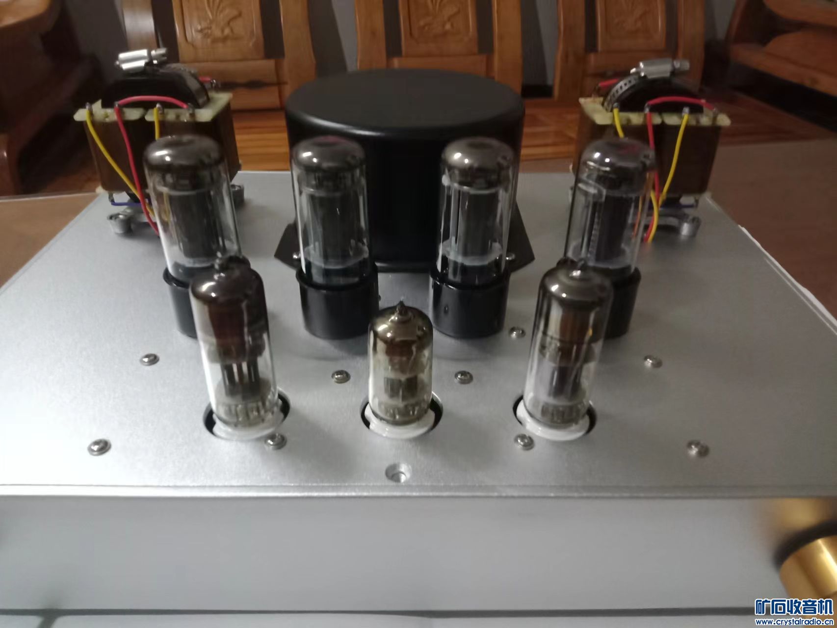

230603afoi0hcce8kkfj5f.jpg 做了一个6P9三接推挽

webwxgetmsgimg.jpg 网络论坛上说的,金属壳去掉一半,效果更好。根本就不可信,整个管摇摇晃晃,次级输出波形忽大忽小。没办法,只得换管基,用灌封胶固定。次级输出波形终于稳定了。
 楼主| 发表于 2022-5-4 15:50:28 | 显示全部楼层
拆掉原管壳管基,看到1脚加了个金属片,与金属管壳连通。网络论坛上某些图根本就是乱来的,三接时居然1,6,8脚直接连通,这样金属壳上有300伏直流电压。

焊好板之后,用6P6的E形输出试了一下,觉得还可以。现在用CD铁芯,高频亮,细节很多,居然和2581集成块推K1058/J162差不多,失真估计比较小。

拆掉原管壳管基,看到1脚加了个金属片,与金属管壳连通。网络论坛上某些图根本就是乱来的,三接时居然1,6 ...
强烈建议一脚接五脚,六脚接八脚,以策安全

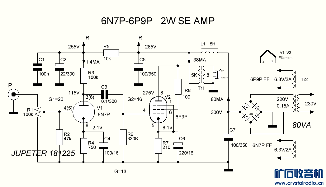

三极接法这样连。

这个管子应该吐槽一下,屏极小的可怜屏耗也是一样,唯独就是价格低廉
