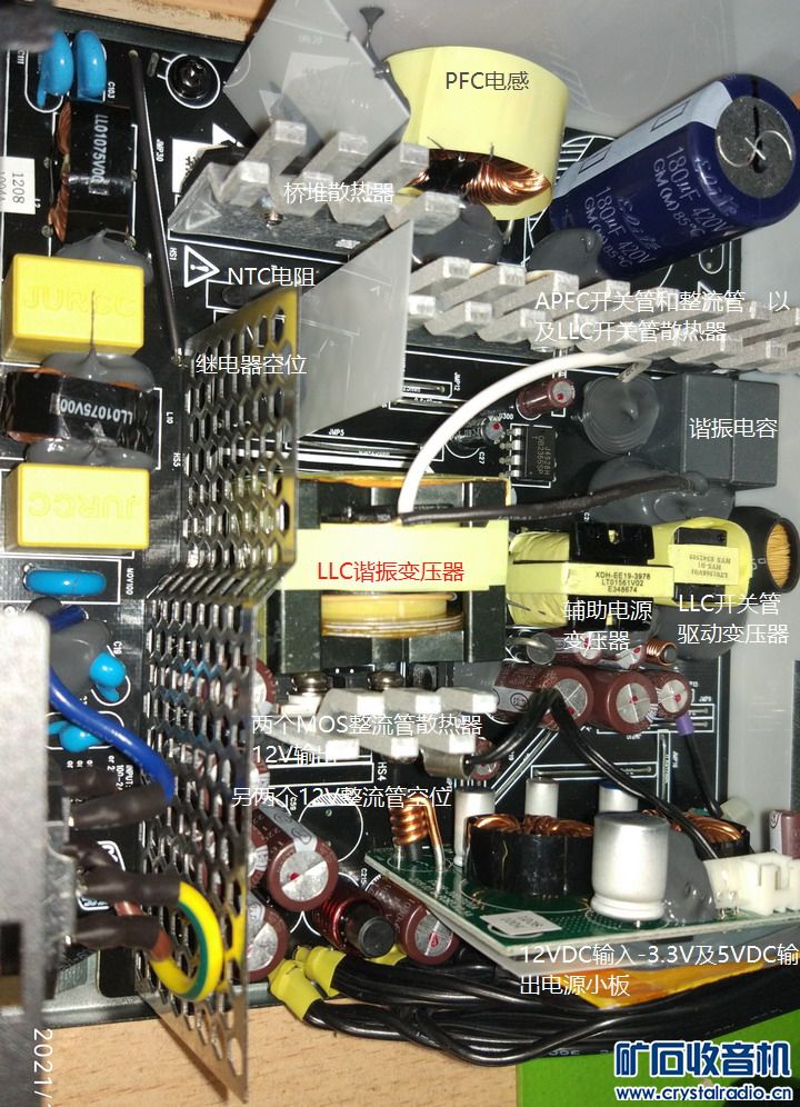

倒也不是,要看什么功率级别的,一般电脑主机功耗都在140W以内,而好的线路几乎都用在200W以上的
随便搜索了下
航嘉WD650P电源
采用主动式PFC(控制器是CM6500UNX)+半桥LLC谐振(控制器是CU6901VAE)+同步整流+DC-DC结构
这种结构在400W以上的国产品牌的中高端电源上是很常见的,属于成熟的方案
这个方案超过50W负载时的效率都在80%以上,意味着发热比较低,因此可以用低速的静音风扇。
