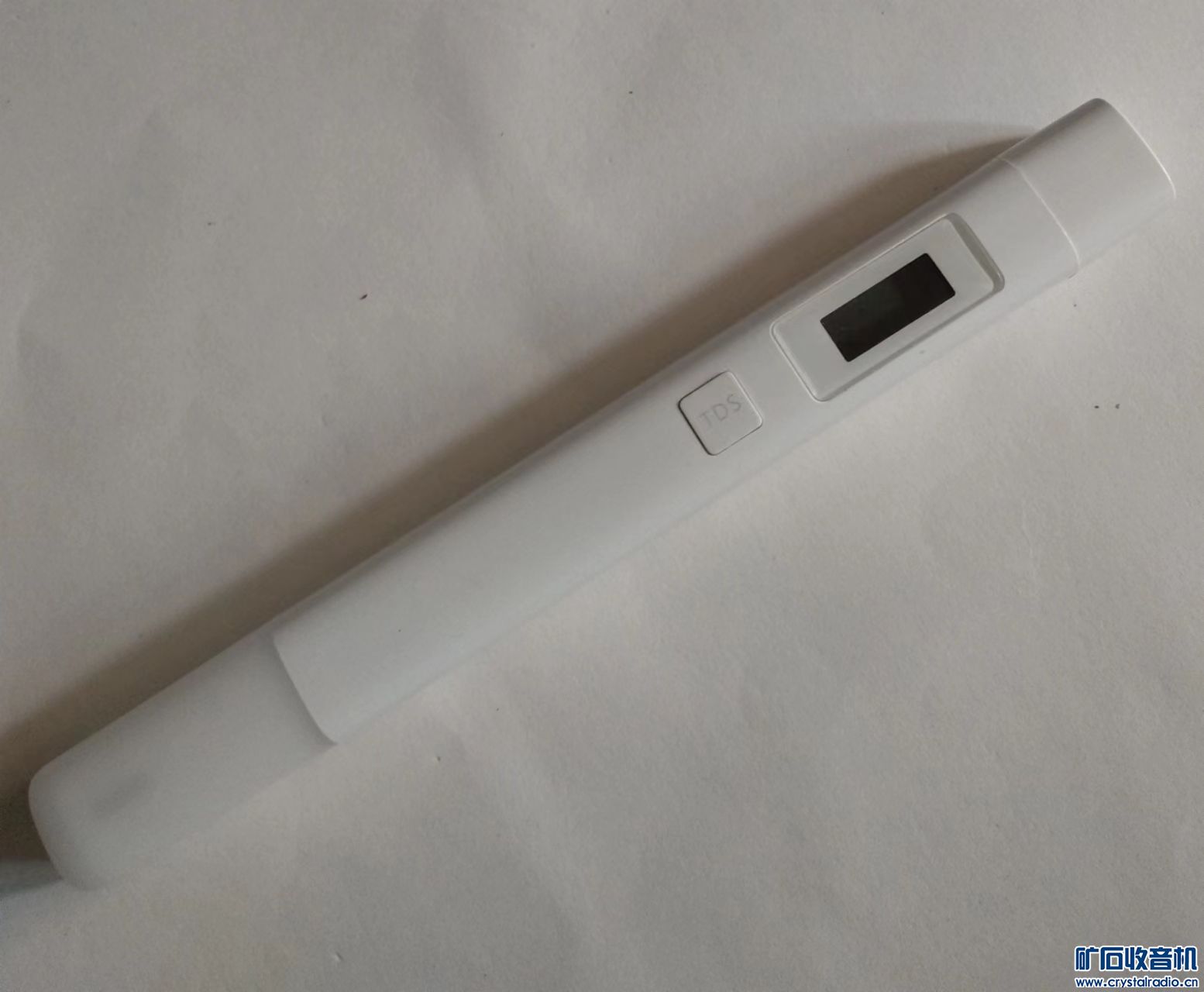

dianzig 发表于 2022-5-24 10:01
测自来水硬度钙离子,180ppm,不算很高,时间长会有水垢。经过反渗透净水机,达到10ppm。
某宝的测水笔,测的也是钙离子浓度吗,单位ppm?我们现在的自来水400,引黄济青,前3年达到680,热水器里应该满一半了。家中净水机出来15——40
 楼主| 发表于 2022-5-24 17:25:24 | 显示全部楼层
SZQ 发表于 2022-5-24 13:15
某宝的测水笔,测的也是钙离子浓度吗,单位ppm?我们现在的自来水400,引黄济青,前3年达到680,热水器里 ...

发表于 2022-6-29 08:32:13 | 显示全部楼层
看起来像小米的水质测试笔....
