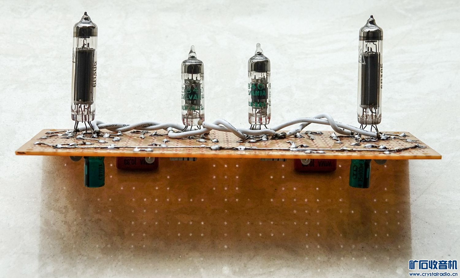

这是一块N年前DIY的洞洞板,是一个用铅笔管做的小胆机电路板,5840推6П30Б。由于没有合适的变压器与机箱,所以一直没有将它做成成品。
 楼主| 发表于 2022-5-4 09:29:18 | 显示全部楼层

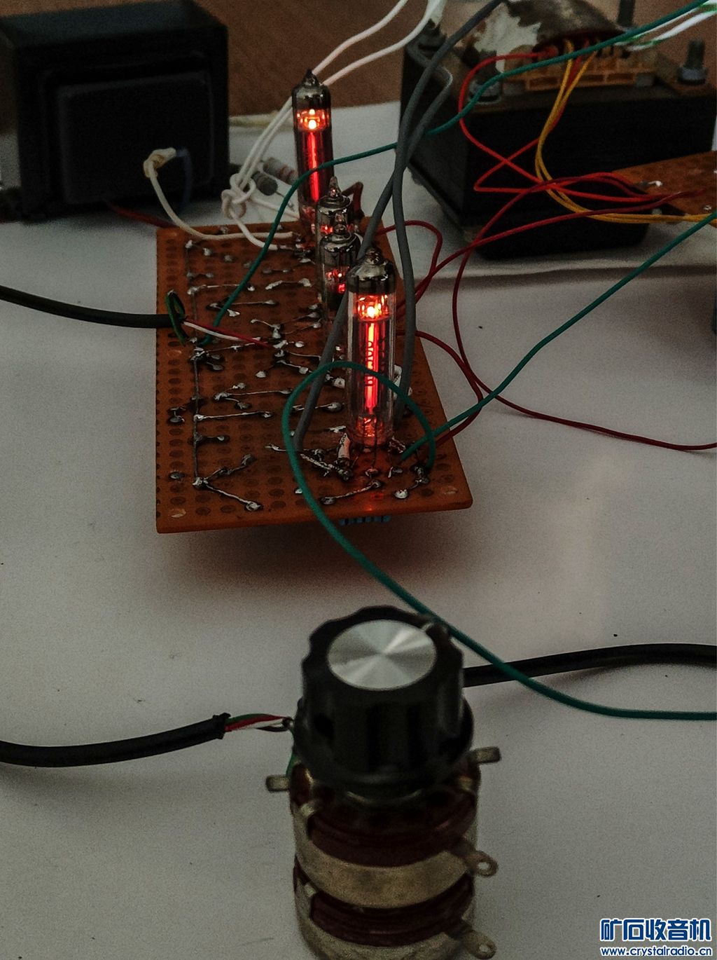

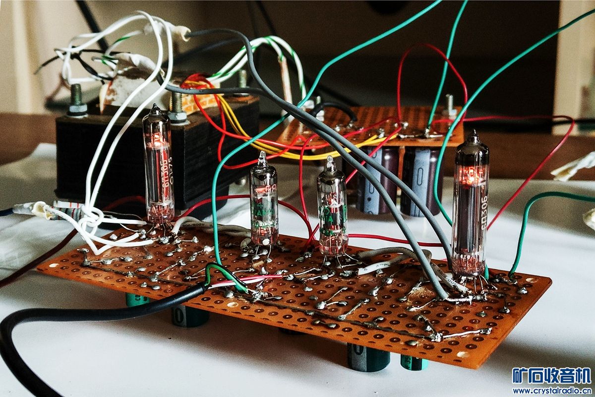

因为居家抗疫,便将它找出来,摆了一回地摊。重新调整了工作点,使它能够使用常规的输出变压器,输出功率也有所提升。现在考虑要不要弄个机箱,将它做成成品。

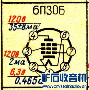

功放管不知能和国产管那个对应?6P31B-Q?一样吗?
 楼主| 发表于 2022-5-4 09:56:08 | 显示全部楼层
与6П30Б对应的国产管是6P30B,与6P31B-Q有一些差别。
