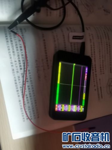

如图,示波器是便携式的不存在接地问题,示波器与插排大概相距三十厘米,插排上插一个充电器。当手不摸探头时示波器线是平的。手摸示波器时,如果插座开着,那就有峰峰值2.6V的工频干扰;不开插座,干扰仍然有但是小了不少。
以前用手机充电器供电,现在打算搞几个5号电池供电,这样可以把插座关掉减少很多干扰。

那是你的充电器实在太烂了,换个好的就可以了

不想折腾了,搞个电池一样的,我也不做大功率的东西。

手摸有工频感应电等杂波输入很正常,人体就相当于接收天线,手摸收音机低放(电池供电)输入端喇叭出交流声也是这个道理。
