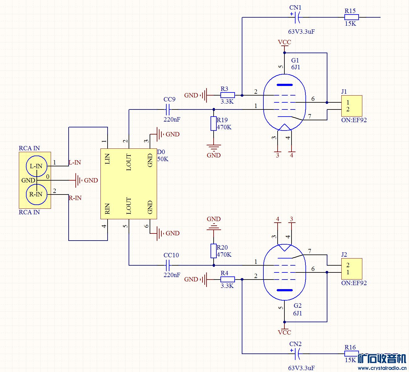

请教一下前胆后石耳放 有2.0版本和4.0版本 电路抄出来 对比一下6J1的解法不一样
听说6J1有三极管和五极管接法 请问一下上面的解法哪种是三极管哪种是五极管接法?
还有就是电子管有帘极 阳极 屏极 阴极 栅极这么多极 有些图都没有标示出来?
想请教一些6J1的管脚极性

第二栅接屏极,都是三极管接法

阳极9V是认真的吗?

阳极电压高点吧,5,6十伏特总要的,9V太低了啊

你们都没有看+VCC啊
