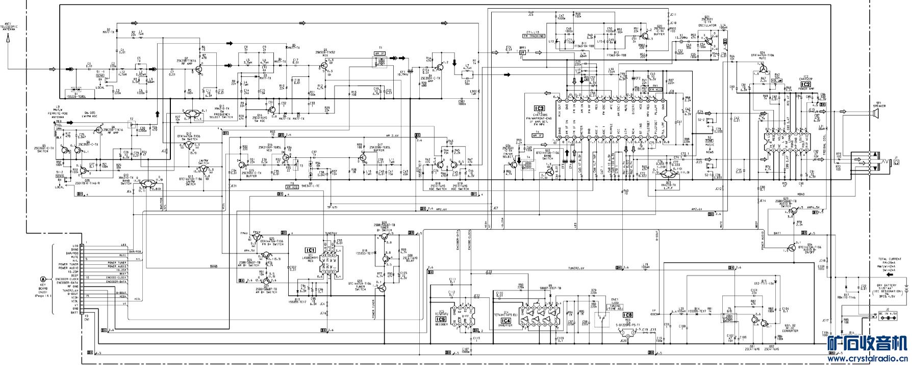

大家好,我的索尼icf-sw40收音机T5中周电容变黑不知容量多少?烦劳赐教。顺祝五一节快乐。

看电路图这个T5是升压变压器,是提供调台用的电源,如果不影响调台可以不管这个电容器。
 楼主| 发表于 2022-5-3 22:49:59 | 显示全部楼层
谢谢大师的回复现在测它的容量大约18pf,这是电路图
 楼主| 发表于 2022-5-3 22:55:18 | 显示全部楼层
给大师上个大点的图

liwj113 发表于 2022-5-4 08:16
楼上都讲过了,这个是升压变压器,如果能正常工作就不要折腾了。
