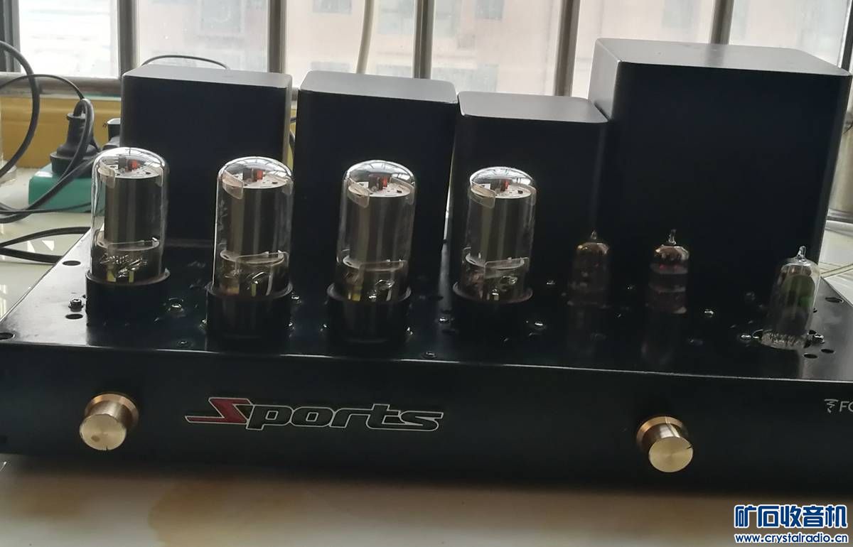

入门级靚声小胆6C19推挽功放机实验安装

       评价音质这方面,真是仁者见仁,智者见智,抛开可仪器测量出指标不说,单从听觉来说,还需要一个比较,也就是参照物。
       比起6P1,6P14,6p15,6p6p这类小管推挽机来说,感觉甜美细腻,低音有弹性,不拖泥带水,另外人声感觉很干净,丝毫没有毛刺感。
       但与6P3P,KT88等大管机比起来,功率较低,气场不足。

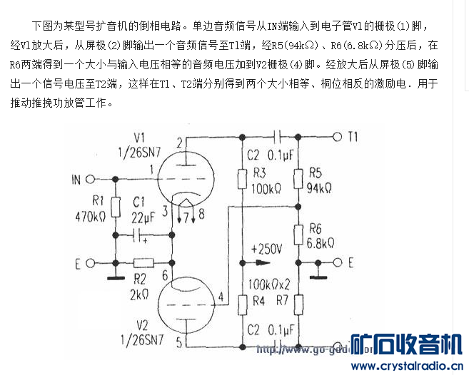

这几只管子的设计,不如第一级采用直接耦合的屏阴分割电路,第二级放大(激励极)采用6N8放大推6C19。即采用威廉逊功放电路模式。分负载倒相直接做激励推动,推动力似小了一点。如果末级是五极管分负载当然合适。

      你说的没错,屏阴分割加激励级是最好的选择,其中激励级的利器首选应该是6N6,推动6C19没问题,既然是实验机,下步,将购买两只6N6,采用屏阴分割加激励级电路,继续折腾。

14楼改进的电路分压电阻的150K和22K可调电阻的结点不应该接地才对,6N8P下管的栅极对地一个200K左右的电阻才对
