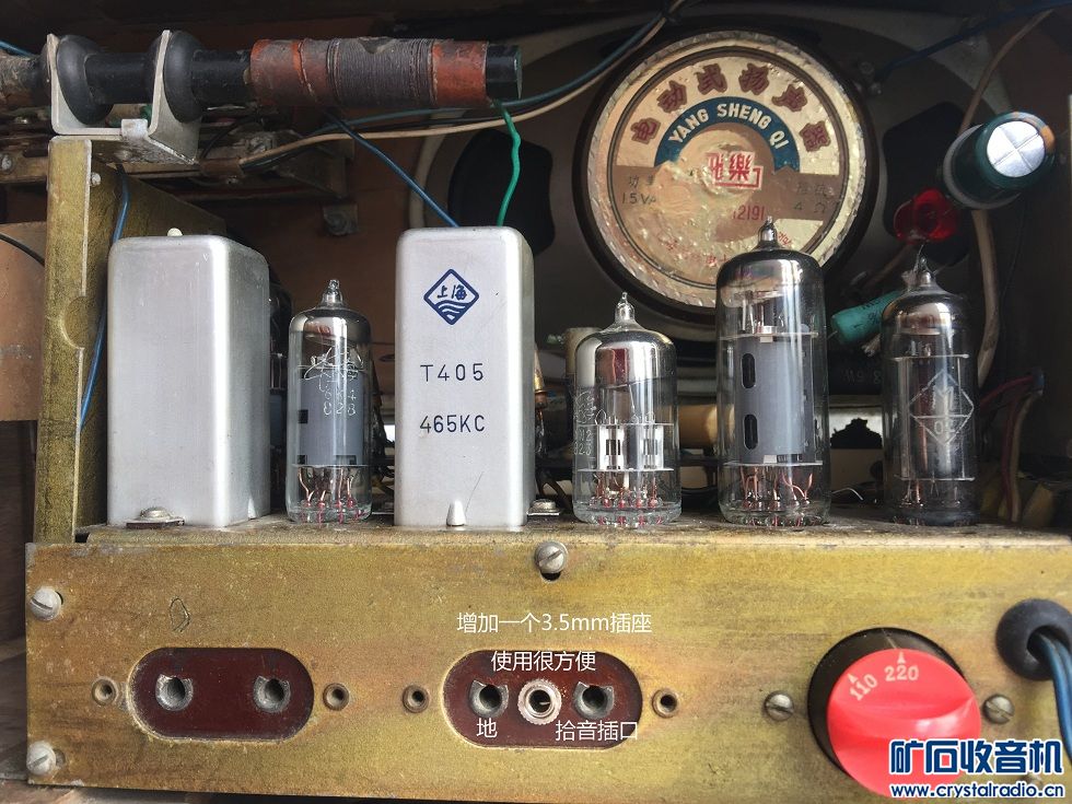

用手机推上海牌163一5型5灯交流收音机,电子管味道还挺好听。

耳机输出的是低阻信号,推电子管不妥!

低阻出。高阻人不影响前后级。高阻出低阻人就不行。带不动。

我的摩托手机,包括台式电脑,用耳机输出(没线路输出)接电子管功放或卡座输入,声音小还保护,应该就是阻抗不配造成的。

163-5的输出变压器比711的大很多,音调负反馈好评

这机我有2台,交流声太大。把前级6N2栅极对地电阻改成470K有改善,以前设计匹配晶体唱头点唱机的高阻抗输入,接手机的耳机插孔是不是太好。能听,效果也还行,我是过来人,。

输入阻抗不配
