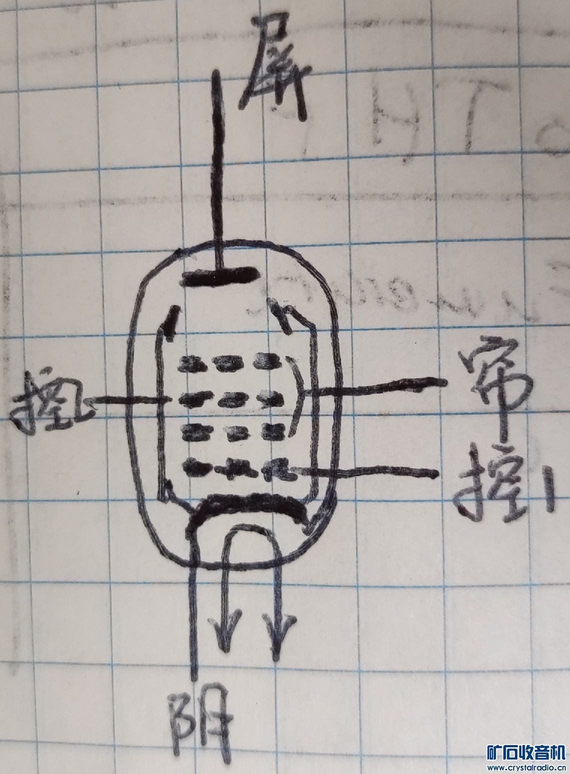

印象中,束射四极管的束射屏极抑制二次电子发射效果更好,特性曲线更平直,(感觉上)束射屏极比抑制栅极还容易制造,那么为什么束射管种类和应用范围似乎没五极管那么丰富?比如有遥截止五极管6K3P却似乎没有遥截止束射管,有高跨导框架栅五极管6J23却似乎没有框架栅束射管,以及变频管主流是6A2/EK90这样的七极管却没有人开发过“束射六极管”(如图)?
“束射六极管”示意图
“束射六极管”示意图
