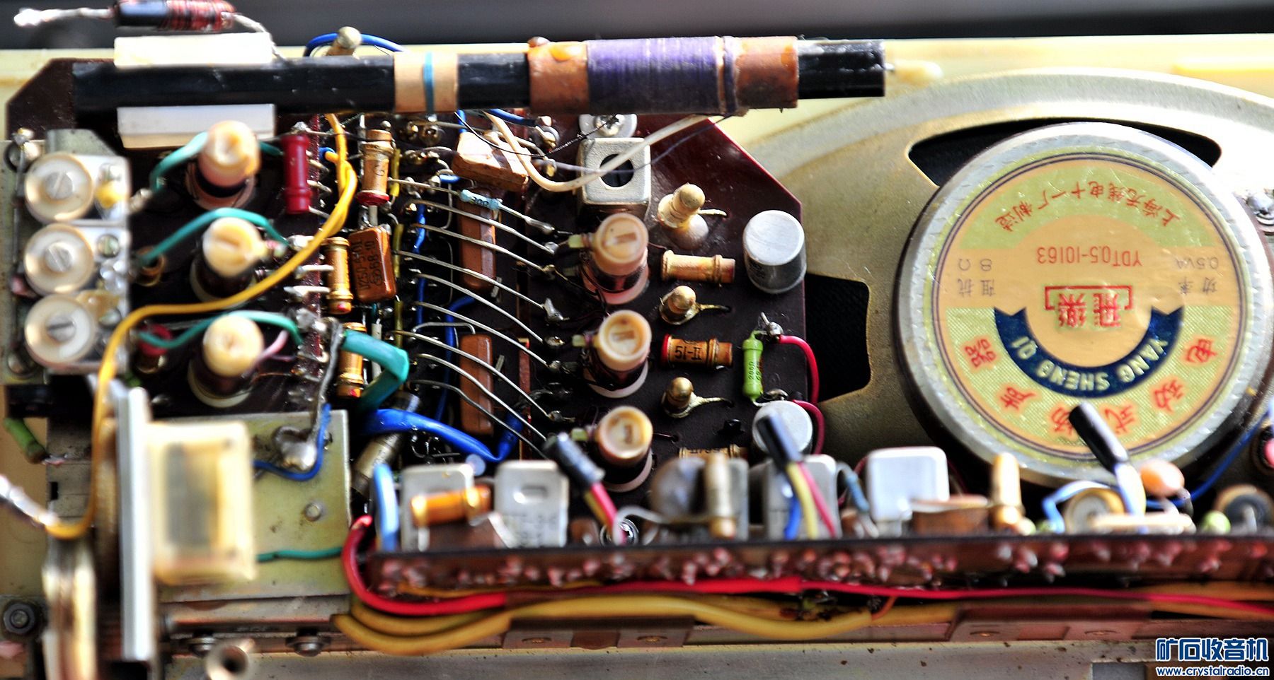

成品机上拆下的配对三极管舍不得丢弃,六条腿都断了,其中一支齐根断掉。用导电银浆将这个断根的脚与外壳连通,再在外壳上焊一根线做引脚。
