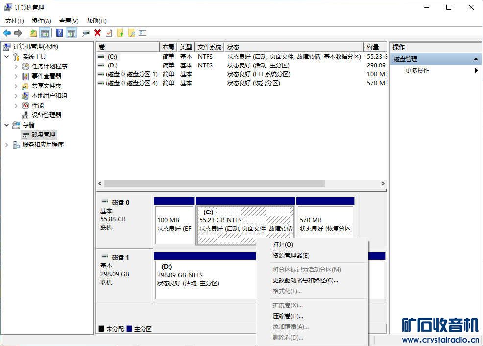

非常感谢您的回复。这是原盘(21H1)装完系统后,盘面分布情况,100M用于放置efi启动(文件系统不详),带盘符的用于放置Windows文件(mbr),570M用于安装时恢复文件的缓冲(文件系统不详)。磁盘工具只能改变有盘符的部分,两个不带盘符的不能改变。这有点像苹果的风格,不过,苹果是把它的efi按照它产品的硬件量身定制,所以,通用主板不能安装它的系统,只能做个黑苹果系统来模仿安装。 picture0001_pro.JPG picture0002_pro.jpg picture0003_pro.jpg

       原版(21H1)安装随Windows安装模式安装的确如此,二个隐藏分区的文件系统是FAT文件系统。指定安装的话DiskGenius是有用的,如在Windows10x64PE下,DiskGenius工具指定磁盘为GTP分区,也会有ESP、MSR建立提示,可以只有隐藏ESP分区,也可改变ESP引导分区的大小,在FAT32文件系统的范围内都可以,再建立安装系统的分区,保存磁盘。
    1、 用 WinNTSetup3_x64.exe工具指定安装文件(21H1) 2、指定引导分区Z:(ESP)分区  3、指定安装系统的分区,可自定义安装完系统的盘符:C:--Y:。
     就如你所安装的模式,在Windows10x64PE下,DiskGenius工具也可以改变100M的隐藏分区ESP大小,PE下100M的ESP分区是有盘符的,也可备份ESP分区的所有文件,改变引导分区ESP大小或格式化ESP为FAT32文件系统后,将备份的引导文件复制回去ESP里,同样可以引导原系统。当然在PE下备份系统再恢复更可靠,如当你扩大ESP分区时动用了系统分区的空间。
