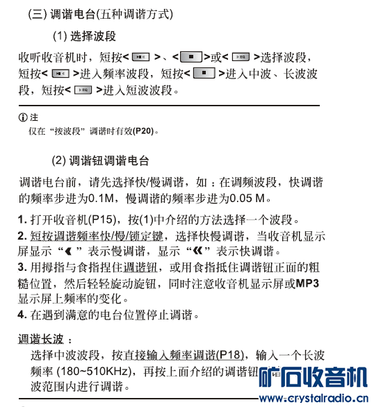

是否把中波的步进调为9K了?原来是细调还是粗调模式?
发表于 2022-5-6 20:14:15 | 显示全部楼层
提个建议不知有用,看看有无复位的按键。或者彻底断电(包括固态电容),让机器回到出厂状态
发表于 2022-5-7 08:47:43 | 显示全部楼层

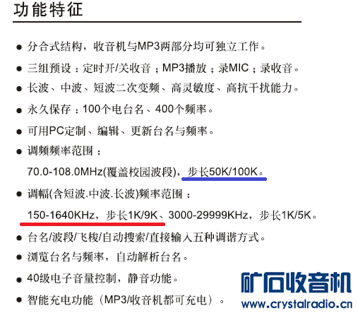

 楼主| 发表于 2023-2-26 17:15:57 来自手机 | 显示全部楼层
快进时为10K.慢调时为1K
发表于 2023-2-27 16:09:10 | 显示全部楼层
建议你联系厂家,我N年前一台德生收音机也出现这个问题,联系厂家后告诉按几个键子就恢复了。
