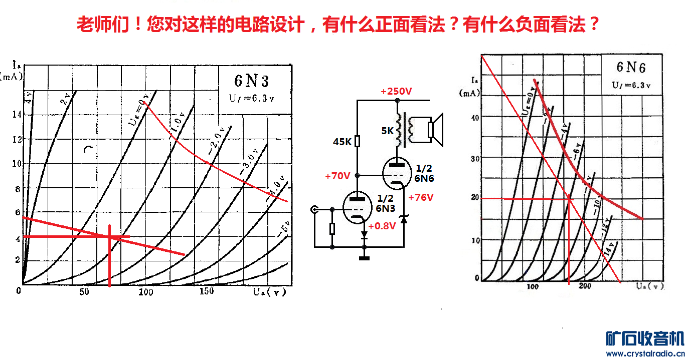

各位老师,您对这个小功放的电路设计有何看法?

发表于 2022-4-29 20:50:44 来自手机 | 显示全部楼层
我是小白,看着没啥问题,就电源浪费多了点。个人认为比某些大师的直偶电路靠谱得多
发表于 2022-4-29 21:02:59 | 显示全部楼层
稳定性差

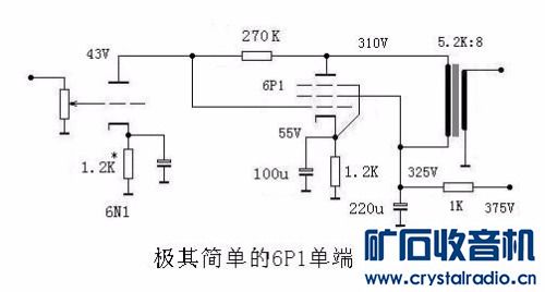

发表于 2022-4-29 23:15:46 来自手机 | 显示全部楼层
进修老大做过类似电路
发表于 2022-4-29 23:22:20 来自手机 | 显示全部楼层
就是這個,据说效果不错
发表于 2022-4-30 00:03:54 | 显示全部楼层
楼主老师的设计:末级实际屏耗3.4W,不削波输出功率约0.5W,失真度以二次谐波为主,超过5%,三次谐波应该小一个数量级,不计。末级放大倍数12,前级放大倍数约30,整机放大倍数约14.4(8欧喇叭)。输入信号0.15Vrms信号即可打满不削波输出功率。第一级输入信号幅度较小,此状态下第一级非线性影响很小,失真可忽略。整机失真以末级为主,估计最终输出信号的失真度在5%左右。(纯手动估算,误差难免,如有请谅)
不了解设计意图和用途,不敢妄加评论。

 楼主| 发表于 2022-4-30 05:01:55 来自手机 | 显示全部楼层
二极管和稳压二极管代替阴极阻容元件,实听效果不知差距有多大?
 楼主| 发表于 2022-4-30 05:12:03 来自手机 | 显示全部楼层
jupeter 发表于 2022-4-30 00:03
楼主老师的设计:末级实际屏耗3.4W,不削波输出功率约0.5W,失真度以二次谐波为主,超过5%,三次谐波应该小 ...
做一个睡前被窝里躺差听京戏,就是玩,想看看二极管和稳压管代替阴极阻容行不行?想听听音质上有何差距?
 楼主| 发表于 2022-4-30 05:17:20 来自手机 | 显示全部楼层
雄心壮志198 发表于 2022-4-30 01:34
没有稳定可言。 电源波动和6N3输出漂移能有几十V, 6N6栅压才6v。  不是截至就是烧管。
您的分析,值得我再思!
 楼主| 发表于 2022-4-30 05:20:34 来自手机 | 显示全部楼层
看来6N6阴极还得用阻容件!
 楼主| 发表于 2022-4-30 05:49:56 | 显示全部楼层

想来想去,还是进修老师的方案好,向进修老师学习,就做这个了!
发表于 2022-4-30 08:58:54 | 显示全部楼层
用6N3的SRPP,稳定不是问题,稳压管功耗有点大。
发表于 2022-4-30 09:01:57 | 显示全部楼层
老胆LAODAN 发表于 2022-4-30 05:20
看来6N6阴极还得用阻容件!
我的经验是稳压管,发光二极管等代替电阻,听感好于电阻。
发表于 2022-4-30 09:40:05 | 显示全部楼层
加个电容就解决了,6N3漂移还是大,而且左右两管不对称的很多,
