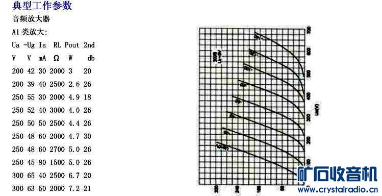

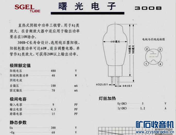

发表于 2022-4-29 15:02:00 | 显示全部楼层
曙光厂给的极限是Ua=450V。
发表于 2022-4-29 15:18:04 | 显示全部楼层
曙光精神分裂症,宣传可以做到60瓦,参数上还是写40W
 楼主| 发表于 2022-4-29 15:46:06 | 显示全部楼层
于海旺 发表于 2022-4-29 15:02
曙光厂给的极限是Ua=450V。
谢谢于版,我现在屏压400v,固偏,屏流设定80ma。看了您给出的参数,固偏的屏流为70ma,我设定80ma有问题吗?

发表于 2022-4-29 16:09:37 | 显示全部楼层
释怀 发表于 2022-4-29 15:46
谢谢于版,我现在屏压400v,固偏,屏流设定80ma。看了您给出的参数,固偏的屏流为70ma,我设定80ma有问 ...
不会有问题的。再给你个补充资料。
