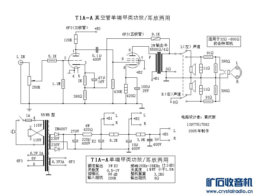

发一个6F3单端电路图供大家分享
发表于 2022-4-28 17:36:15 | 显示全部楼层 |阅读模式
发一个6F3单端电路图供大家分享
补充内容 (2024-1-14 11:46):
3w的额定功率输出是标错的。正确额定功率输出是2W。
发表于 2022-4-28 18:43:11 | 显示全部楼层
管子这样摆真的很难看,电源牛改横放,两个并排放在电源牛前面不好吗?
发表于 2022-4-28 20:18:20 | 显示全部楼层

 楼主| 发表于 2022-4-29 10:56:14 | 显示全部楼层
萝卜白菜各有所爱。

发表于 2022-5-1 20:53:41 | 显示全部楼层
这个布局我喜欢
发表于 2022-5-3 20:43:03 | 显示全部楼层
这个布局我喜欢,电源牛的干扰最小。
 楼主| 发表于 2022-12-4 20:57:03 | 显示全部楼层
是的电源牛的干扰最小。

发表于 2023-12-13 15:39:58 | 显示全部楼层
這樣干擾是最小的
