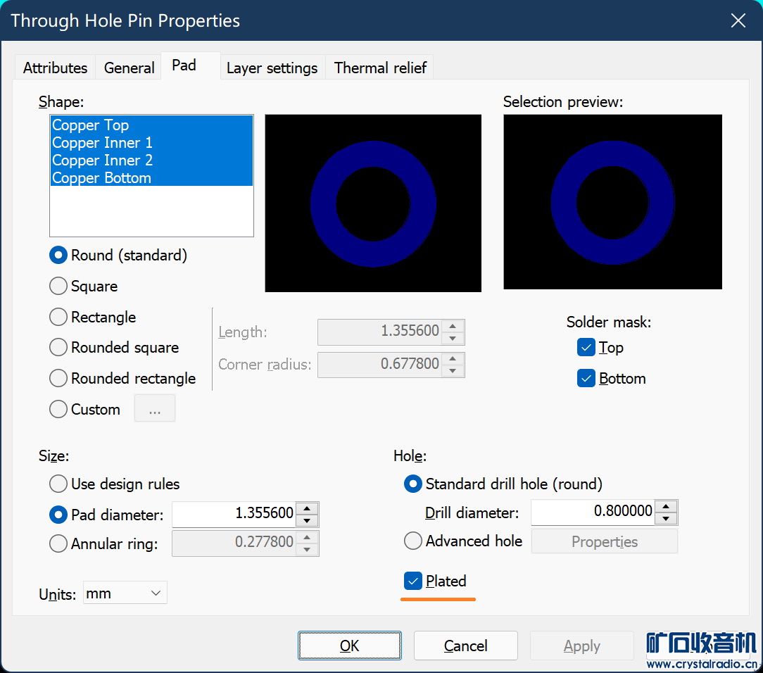

用layout60做的打板文件,过孔选的是“单面”,加力创给打的板,发现孔里都覆铜了,怎么选择孔里不带铜的选项(就象以前刀刻的单面板)?

过孔里镀铜的选项是电镀选项,默认过孔肯定要电镀否则怎么导电?
感觉楼主要的不是过孔,如果不是,就不要用过孔去实现,楼主首先确定自己要什么。

要的是单面板,孔只是过元件管脚,焊接在面板的一面,不想孔里灌锡,我这样说明白了吗?

这叫焊盘(Pad)不叫过孔(Via)...
你的需求,是创建或编辑焊盘,去掉金属化
发表于 2022-4-28 18:22:35 | 显示全部楼层
焊盘是PAD,过孔是VIA,你画板的时候选择单面板,就没有过孔选项了(我用的是AD21),有的话说明这个软件智商太低了

同样的过孔,前些时在捷配打的板孔里似乎就没有敷铜,有点搞不懂!

这是不可能的,过孔即使不合格也不可能“没有铜”。
所以肯定“搞不懂”。

单面板不需要有过孔,应该选择单面孔焊盘

注意金属化(电镀)选项,另外,没有金属化的过孔还是过孔吗?

 楼主| 发表于 2022-4-29 12:24:28 | 显示全部楼层
那就叫“元件脚孔”?
