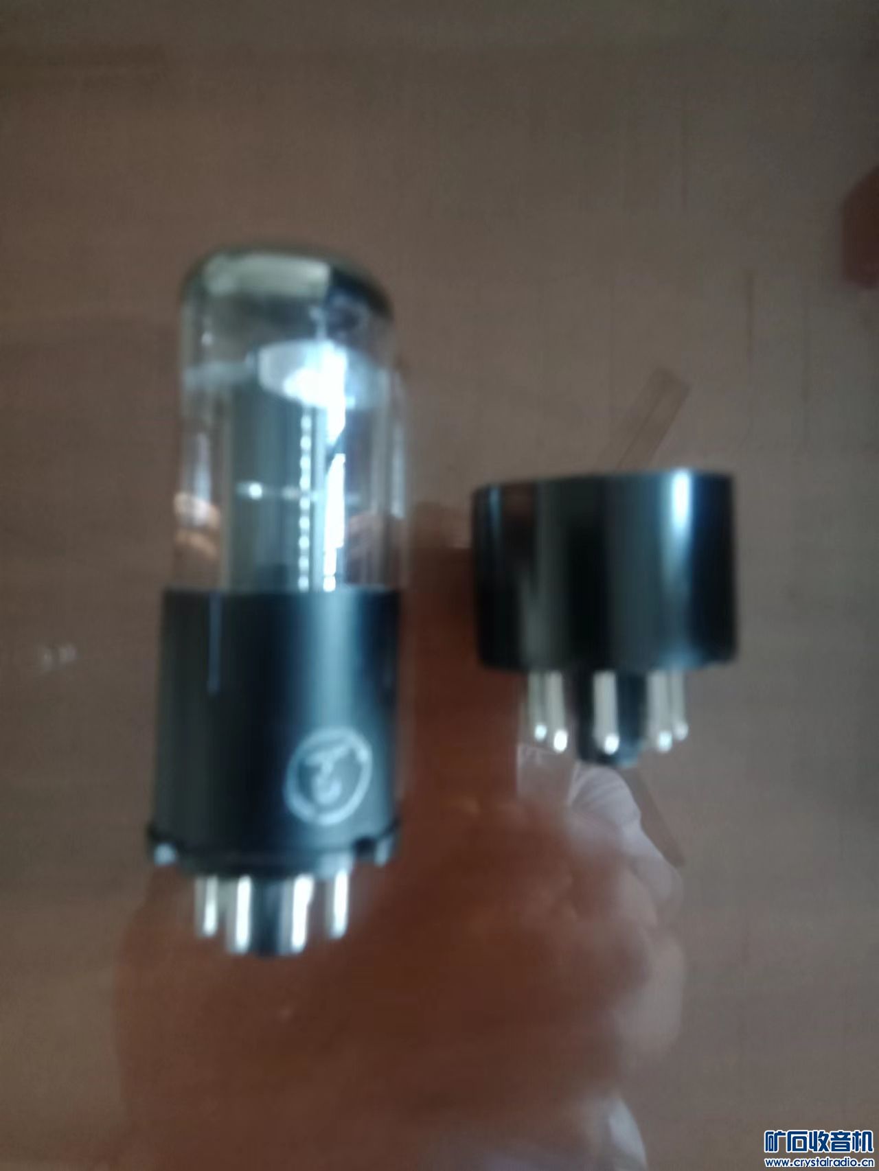

webwxgetmsgimg.jpg 网上说将金属壳去掉一半效果更好。我试了不可行,次级负载电阻两端波形忽大忽小的。不得已,换管基,用灌封胶固定,终于波形稳定了。

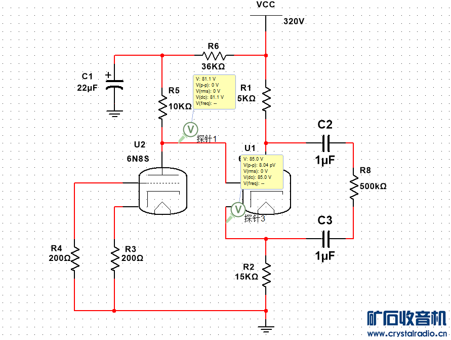

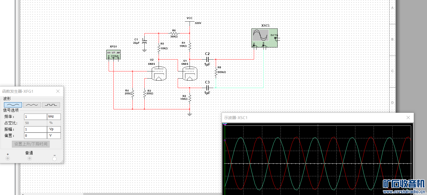

6P9P这种跨导高的管子 还是用PK电路吧

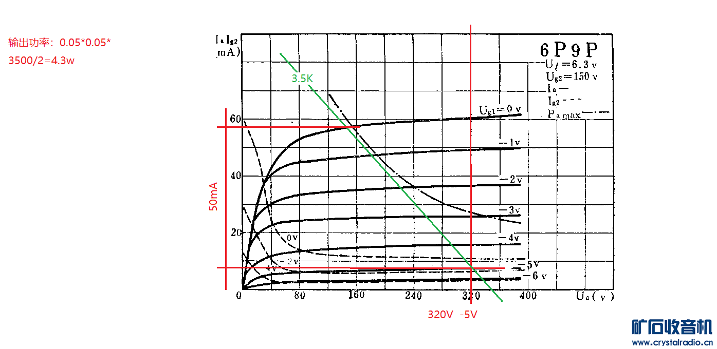

6P9P内阻比较高,做推挽需要比较高阻抗的输出牛,要么接三,要么并联吧。
当然并不是说做推挽就不行,可以做,就是牛牛费劲。
发表于 2022-4-28 23:03:41 | 显示全部楼层
海版说得对!接成三极管做推挽还算可行。320V,8K推挽牛,甲乙1类出6W,甲乙2类出10W。

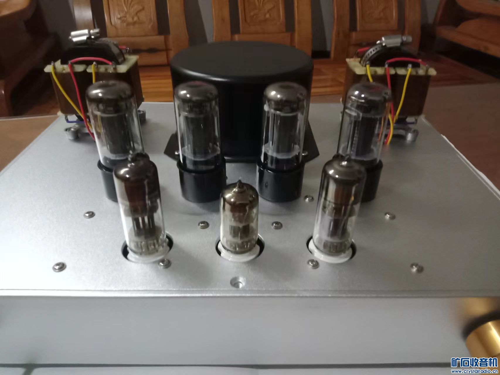

webwxgetmsgimg.jpg 固偏负11.5伏左右,三接屏极300伏,阴极电流20毫安。次级接5欧或6欧,反射到初级8千或9千6,次级都只有5瓦。5.6瓦已经看到正弦波轻微变形。高音很亮,总体效果和2581集成块推瑞萨K1058+J162差不多,直接做场效应管更实在。
