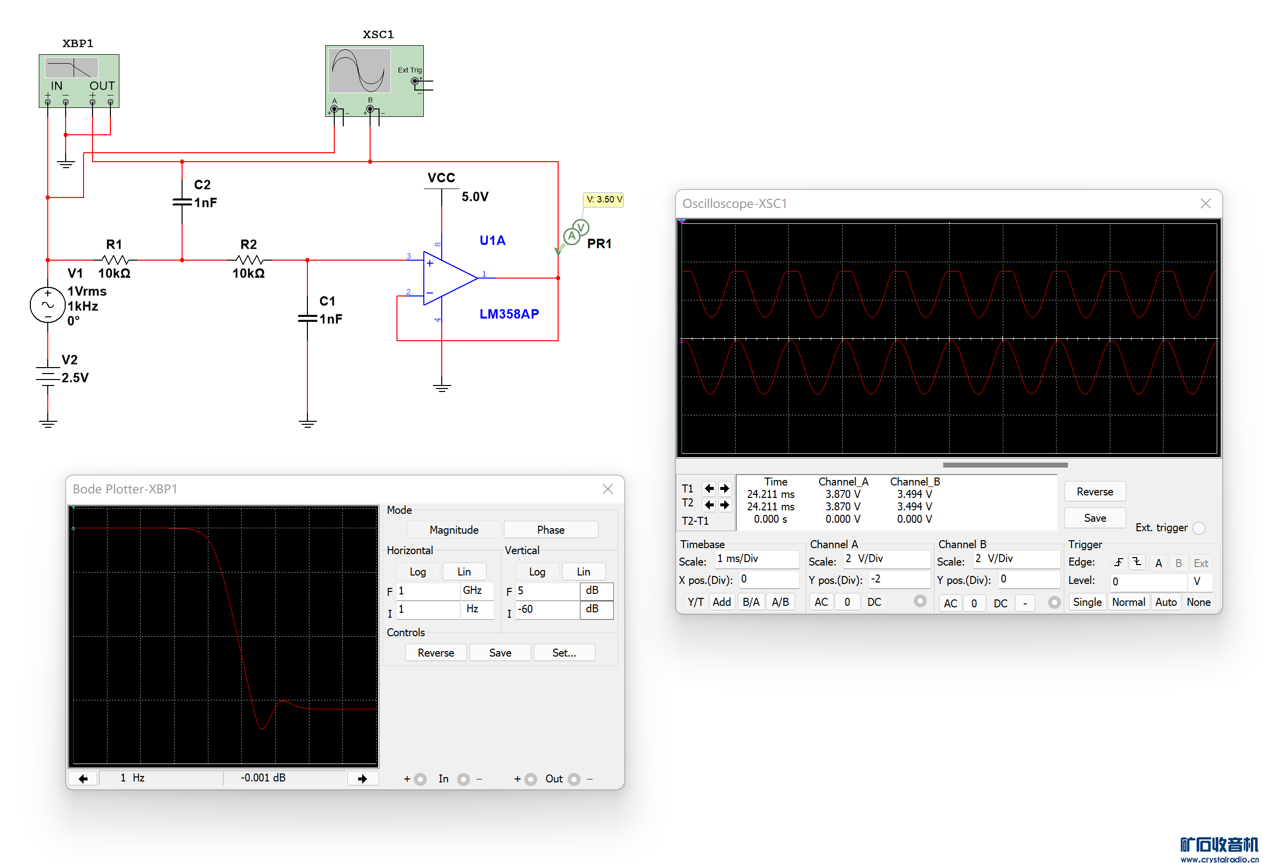

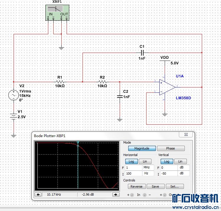

一个sallen-key低通滤波器,仿真出来结果严重不对
发表于 2022-4-29 12:00:58 | 显示全部楼层
gia 发表于 2022-4-29 11:38
楼上几位说起来都是对的。为了防止出现负电压,我信号源改用直流1V,效果不行;改用脉冲方波,还是不行。是 ...
你连加个2.5V的偏置都不会…………。
我全部按你的参数设置,加上2.5V的偏置后,就出来了:

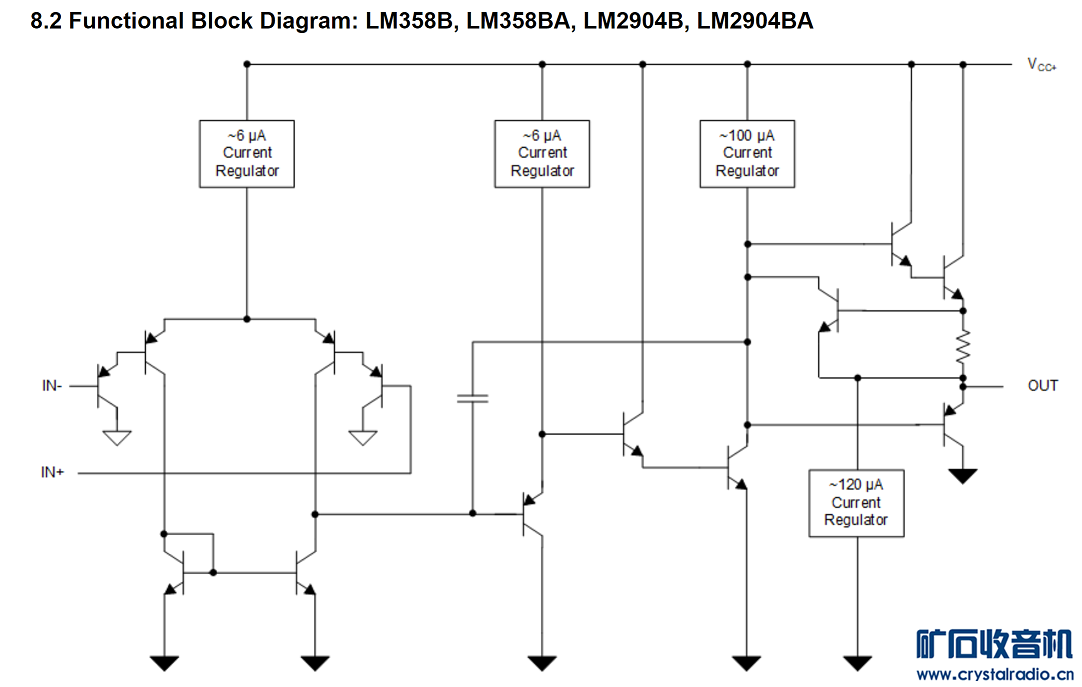

1V 不够,这里还有一个具体器件(模型)问题,下面是 Ti 的 LM358 手册,
1、输入共模电压,必须低于正电源 2V
2、输出电压范围,低于正电源 1.35V(典型值)
所以你的输入信号,假设是 1.414Vp,那么交流电源的直流失调应该设置为 1.5V,这样峰电压 2.914V,谷电压 0.086V,都不超过 358 的共模范围和输出范围,就可以了。

b、输入共模电压范围,对于 PNP 输入运放来说,它是可以略低于负电源轨的,比如 LM358,输入是一对 PNP 差分对管,
所以它的输入可以低于负电源,假设 358 负电源接到参考电位(0V),那么我们输入一个 100mVp、偏置到 -0.15V 的信号,并放大 10 倍,358 就能输出一个 1Vp 信号给我们,这是可以的!

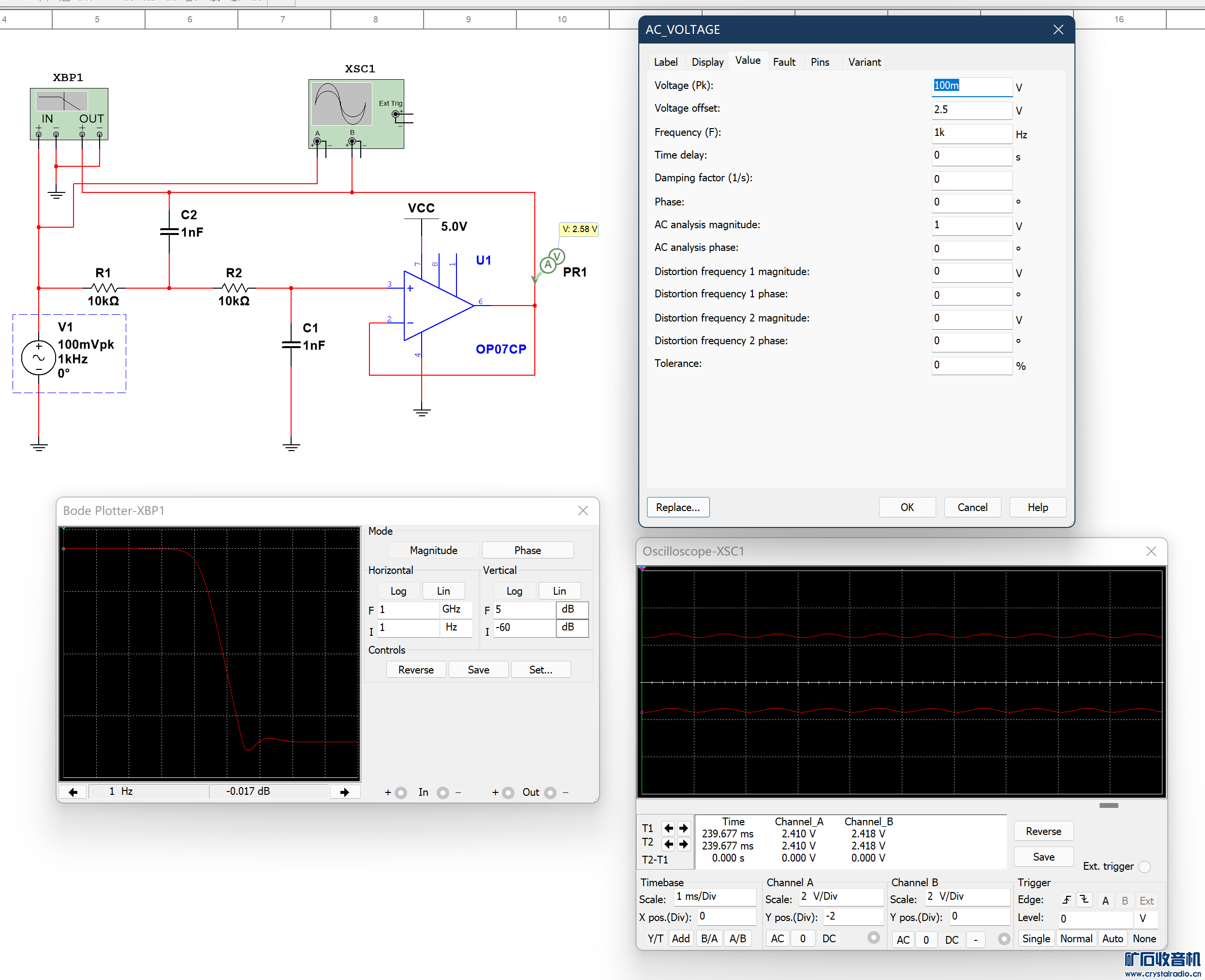

washu,你一下子说这么多,怕是楼主接受不过来。还不如我言简意骇,抓住一个爱好者极易犯的错误来说事。
另外,我记得这种仿真软件,使用波特仪时,需要一个信号源来启动。只要有信号源就行(以及电路工作正常),不用管这个信号源的参数对不对。如果没有信号源,就出不来波特图。所以,我当时也没有去管这个信号源的参数与偏置电压设置的关系。
刚才我验证了上述内容,果然我没有记错,见下图。输入100V的电压,仍能出来正确的波特图。
发表于 2022-4-29 14:50:49 | 显示全部楼层
把偏置改为+1.0V,信号源幅度100V,也是能出正确的波特图的。

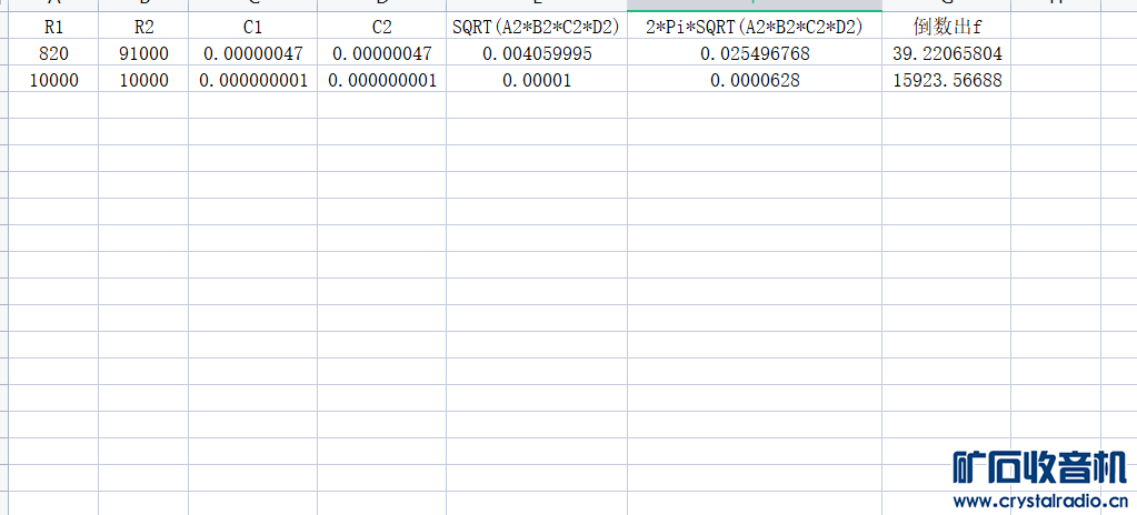

现在还有个问题,低通的这个截至频率,为什么算出来的和图上的对不起来。比如取R1=820,R2=91K,C1=C2=470nF,算出来-6dB处的截止频率是39Hz左右,但图上怎么是6.4Hz左右

现在还有个问题,低通的这个截至频率,为什么算出来的和图上的对不起来。比如取R1=820,R2=91K,C1=C2=470n ...
你绝对算错了
 楼主| 发表于 2022-4-30 11:31:23 | 显示全部楼层

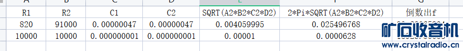

首先,公式不会有错
我在漠落的CSDN博客里Sallen-Key 有源滤波器(1)找到这个公式;再加上之前那个截图里的公式;再用Excel表计算10K-10K-1nf-1nf出的f和波特图里的-6dB处的f也都是对的。这就证明公式确实不会有错。
但奇怪的就是820-91K-470nf-470nf算出来的和实际波特图就是不对。
 楼主| 发表于 2022-4-30 11:33:00 | 显示全部楼层
刚才excel那图被水印挡了
 楼主| 发表于 2022-5-6 15:26:35 | 显示全部楼层
终于知道原因了,fc处指的是Q的模下对应的频率,不一定是0.5倍(即-6dB)处,难怪有时算出39Hz这样莫名其妙的结果来
