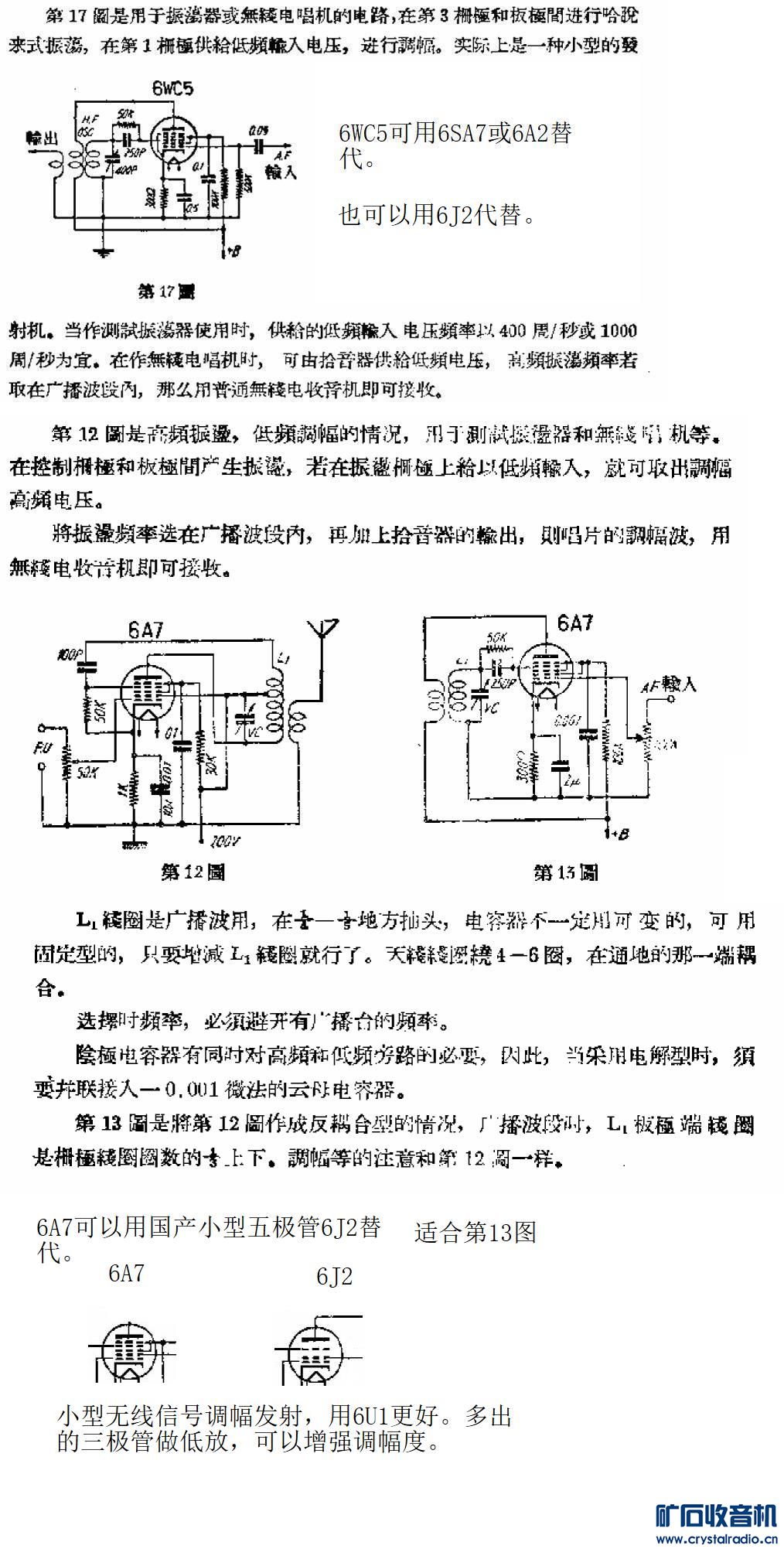

看了用6P1发射的调幅发射机图纸后,这个功率是超标的,其实是不能玩。如果真发射那么大的功率,恐怕管理部门是会上门的。做个小信号发射机,发射个10多米,用于发射自己的MP3还是无碍的。
《常用收信电子管电路手册》中,有几张图纸,发在这里,供感兴趣的网友参考。

当初用两个6P1组成多谐振荡器发射,功率应该不小,用自己做的超再生接收器在4KM外能够收到,由于条件有限,算是理论觉得制作的,绕几圈漆包线接上小灯珠靠近震荡线圈来做测试。

受国家管控,现在是不能玩6P1大功率发射机的。也不能在广播段发射。在短波业余频段可申请发射,很是麻烦。自己在家里玩玩,就做信号发生器吧,小功率,不影响别人。

输出应该加上滤波槽路,就更完美了
