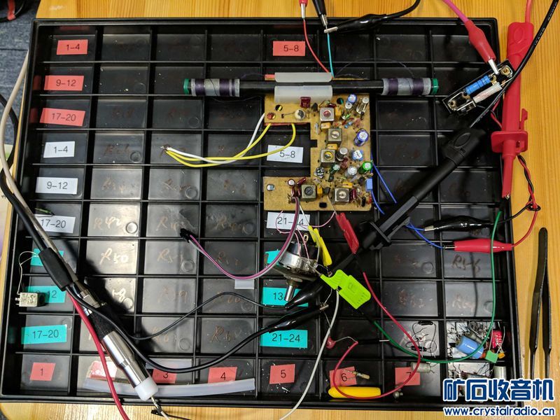

本次在实际牡丹942A的电路中对2AP13,2AP9,1N1418,1SS106进行测试,一个是对检波电路进行学习,一则是对上帖中的疑问进行验证。
测试环境:
电路部分:
1、机器电路板是焊起来了,但调谐空气电容没接,然后线头都短接了(左上2黄1白3个线头)。这样可防止从天线窜入讯号对测试造成干扰。
2、检波二极管侧焊接了一个可插接端子,方便更换管子。(左侧的紫灰色插接线头)
3、中周B4,已经调准465kHz

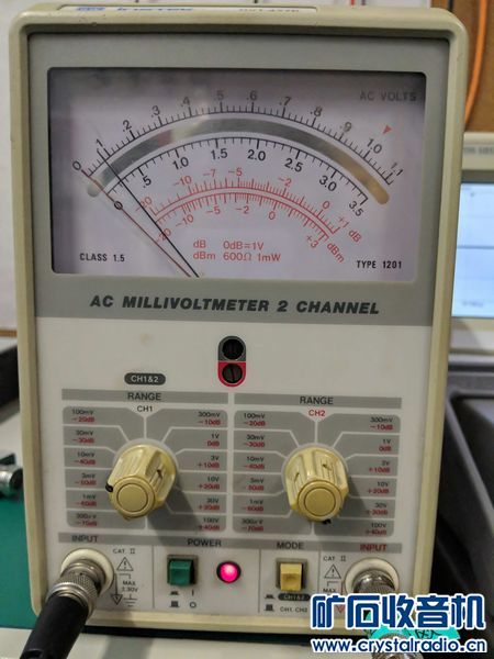

相关仪表:
1、功放输出用8欧电阻代替喇叭,接音频毫伏表监控输出。音量电位器放最大位置,如果发现超过1.5V输出则关闭电位值,不再记录数据,防止烧坏功放。
2、W3音量电位器上端(绿弹簧夹子),接34401A电压表,测量直流电压,也就是测量检波出来的直流成分。这里的电压表的输入阻抗比较高,忽略对电路的影响。
3、检波二极管的入口,也就是B4的次级输出,接高频毫伏表 TH2268。(黄弹簧夹子)由于是高频毫伏表,带检波探头(亮的圆柱部分)按说应该使用屏蔽T型接头来测量,这里缺个适配器,就裸着测量了,会稍微有点干扰。
4、高频讯号发生器,从BG3的基极输入讯号。(红弹簧夹子)。高频讯号发生器输出465kHz调幅讯号,30%调值度,1k音频。

1、由于电路不可能为完全静默,因此有一点小的干扰,对这些干扰进行了测量,测试中完全忽略掉。
二极管输入的底数,4.5mV,注意量程。
功放输出的底数,3mv? 。这里为什么比输入还小,是因为输入是高频毫伏表测量的,这玩意容易受干扰,前面说过了。这些都忽略了。
2、每次测试前将管子接入后等待一段时间,直至管子工作稳定(参数不再单向上跳或下跳,当然不可能不来回跳下,34401A,6位半的表,从来都是跳的)
3、高频讯号发生器依次从60dBuV(这个1mV电压)增长到78dbuV,记录每个输入电压下的二极管输入(高频毫伏表),检波输出(34401a直流),功放输出(音频毫伏表),通过计算来获取他们的参数

完整的一轮,4张图片
a)高频讯号发生器调整输出

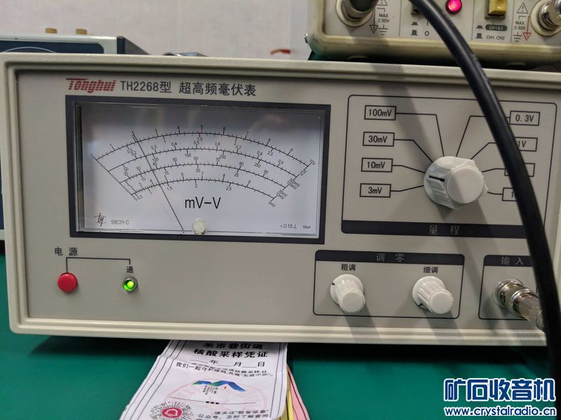

b)
读取二极管输入的交流讯号电压

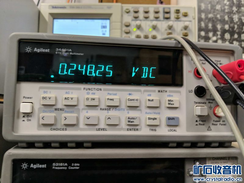

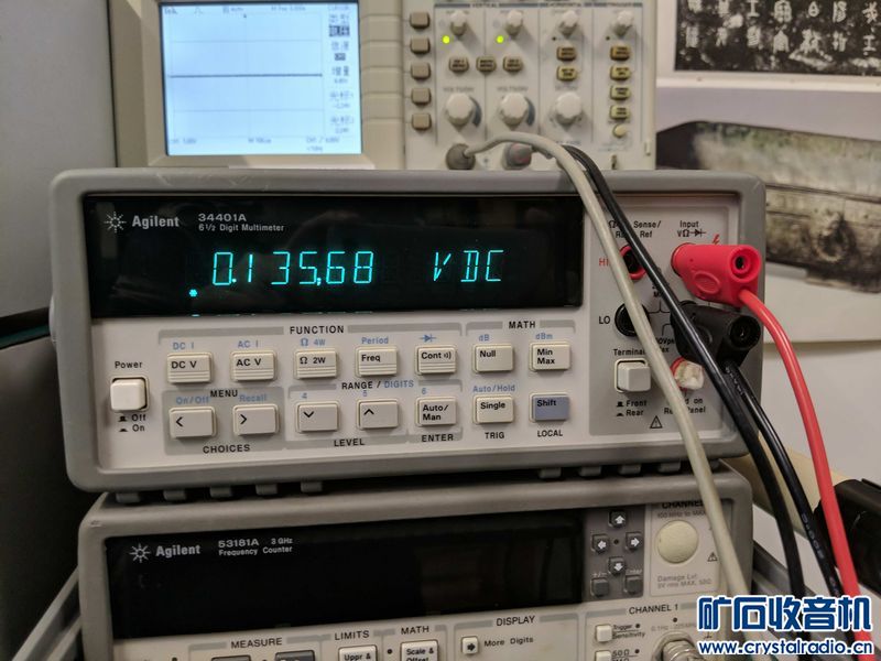

c)
读取二极管输出的直流电压,这个电压包括直流偏置部分,因此后续使用要进行计算。

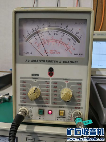

d)
功率输出,测试过程中如果发现功率超过额定输出功率(1.5V电压)则关闭音量电位器,避免烧坏功率放大器,相应的数据也不做记录。

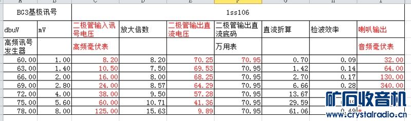

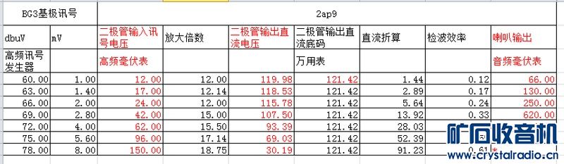

汇总后的数据:
在这里由于图片较多就不一一贴出,给出一个汇总后的表格。

总结:
从放大倍数来说是1N1418最好,可能是这个管子内阻高,相应的B4输出Q值大,因此放大倍数好。但检波却未必好,一个关键原因应该和偏置不对有关系,这个942A的电路是针对2AP9这类锗管做的偏置,要用1418的硅管,需要调整。这里没做调整,显然对1418不公平。
从综合来看是2ap13最好,这也和那个XJ4810的筛选贴里的结果能对应起来。2AP13它反向阻抗比2ap9大,正向压降却差不多。
2ap9,和2ap13其实相差不大,这个2ap9的反向阻抗小,可能是个例,也可能就这样吧。
1ss106,这个不好,放大倍数也低,检波的效率也低。看来每种管子都有每种管子的用途,都需要配合相应的电路,单纯说一种管子参数好,未必有意义。要说在那种条件下好,那种条件下不好。

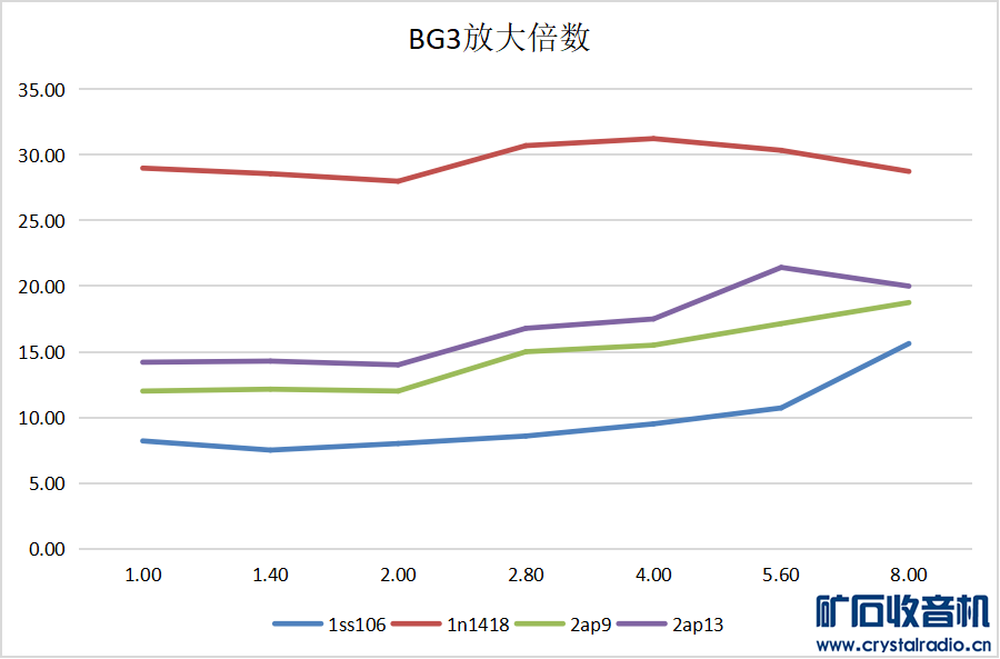

realpower 发表于 2022-4-27 22:33

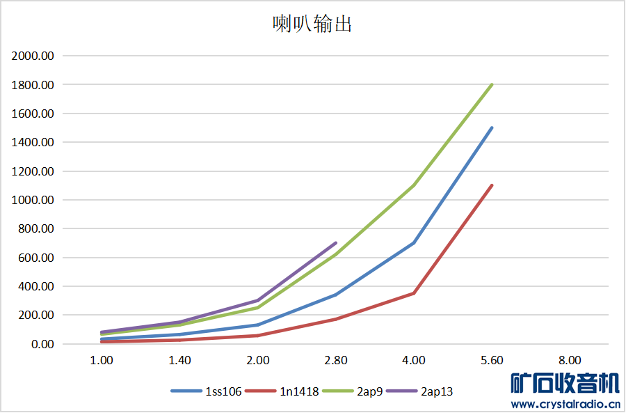

借楼主的数据,画几张图:
1.使用硅管1n4148,BG3的负载减轻,所以放大倍数最大
棒棒嗒。
里面一些离散值是要去掉的
1)我测量的时候追求速度,有些值未必稳定下来。
2)人的读数有时候有误差的,我对着照片读的,误差就更大了。
上面是人的因素,还有设备的因素
1)高频毫伏表不同量程的差别很大,高频讯号容易收干扰,里面也有个检波探头,它的检波也不是线性。尤其到小量程段,误差很明显。
2)没有屏蔽环境,受各种干扰,无法屏蔽。

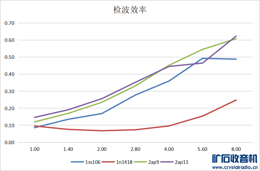

发表于 2022-4-27 22:33:29 | 显示全部楼层
借楼主的数据,画几张图:
2.忽略几个离散的点,2AP13略好于2AP9,硅管1n4148检波效率最低
3.喇叭输出证明了,可以通过在线测量计算检波效率来比较检波二极管的实际表现(不能说是性能,例如1ss106导通电压越低的效果不一定越好,原因估计是阻抗没匹配)

楼主所用的设备很让人羡慕,测试过程也很严谨,测试结果可靠——然而,测试之后楼主得出的结论我不认同。
第一条:我也觉着他们的差异很大的。应该是电路的阻抗不匹配。我是搞不清楚锗管本身就这么小,还是因为电路参数的不对。
第三条:你看那个1N4148的检波,在信号幅度很小的情况下,几乎检不出来什么东西。也就是要用的话,还是需要加偏流,但不知道加了正确的偏流后,是不是也会像其他管子那样。猜测硅管是要好的多,但没有测试过。
