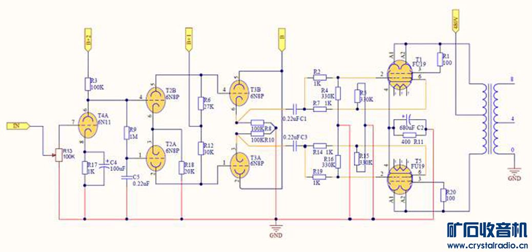

发表于 2022-4-27 13:18:24 | 显示全部楼层 |阅读模式
直接上图。
请大家指教。

一定要考虑好了、假如牛推效果无法满意、机箱开孔后就很难改了。不如地摊先实验一下......

发表于 2022-4-27 13:43:01 | 显示全部楼层
天风雪雨 发表于 2022-4-27 13:24
用什么推,都比牛推要好的多
是的,失真增加
发表于 2022-4-27 17:17:24 | 显示全部楼层
每一个功放管,都要有个小伙伴,男女搭配,干活不累。
就像我不赞同单管单端一样,也不赞成单管推挽。
发表于 2022-4-27 17:30:50 | 显示全部楼层
有四个FU19看看能玩不?围观一下,我觉得单端就挺好的。
发表于 2022-4-27 23:54:04 | 显示全部楼层
用什么推,都比牛推要好的多
用输入变压器,耦合简单、实用,功率相应也大,中高频好。缺点就是频率相应窄些
发表于 2022-4-28 00:17:23 | 显示全部楼层
电路图画得够花俏
发表于 2022-4-28 06:45:02 | 显示全部楼层
这个管子的负压不深用不到牛推,再加上这个机器并不重也用不到分体吧?
发表于 2022-4-28 08:35:11 | 显示全部楼层
假如我有钱,。早上吃饭都点2湾豆浆。喝一碗倒一碗。。

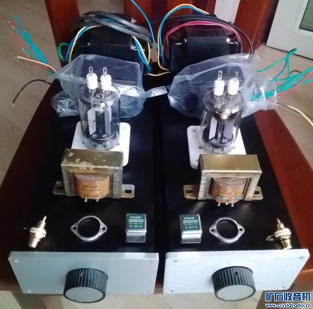

 楼主| 发表于 2022-4-29 16:32:54 | 显示全部楼层
见下图:
 楼主| 发表于 2022-4-29 16:33:24 | 显示全部楼层
西子 发表于 2022-4-28 00:17
电路图画得够花俏
photoshop画的。
 楼主| 发表于 2022-4-29 16:36:28 | 显示全部楼层
原来不是分体的。
只因多年前订做了一对电牛
当时想做KT88单端的
后来放弃了。
这时2个电牛想出手
又没人要,
不得以才做这个分体机。
