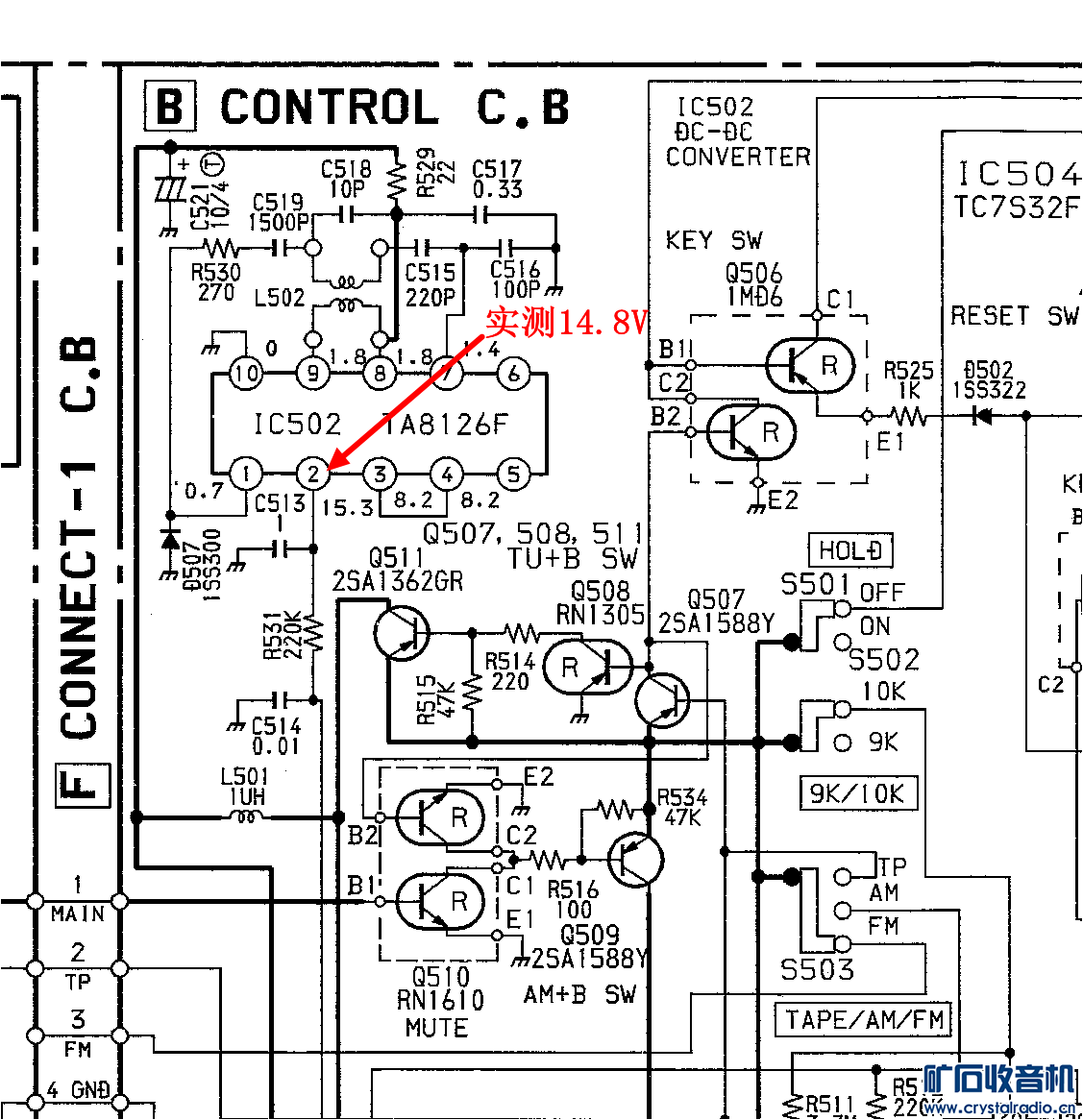

调频调幅均无声音,磁带正常。
调频手动搜索无电台,自动搜索不停止。中波有“剖剖剖”声音且随手动调节频率变化。
升压芯片输出实测只有14.8V,不知道差0.5V会不会影响。

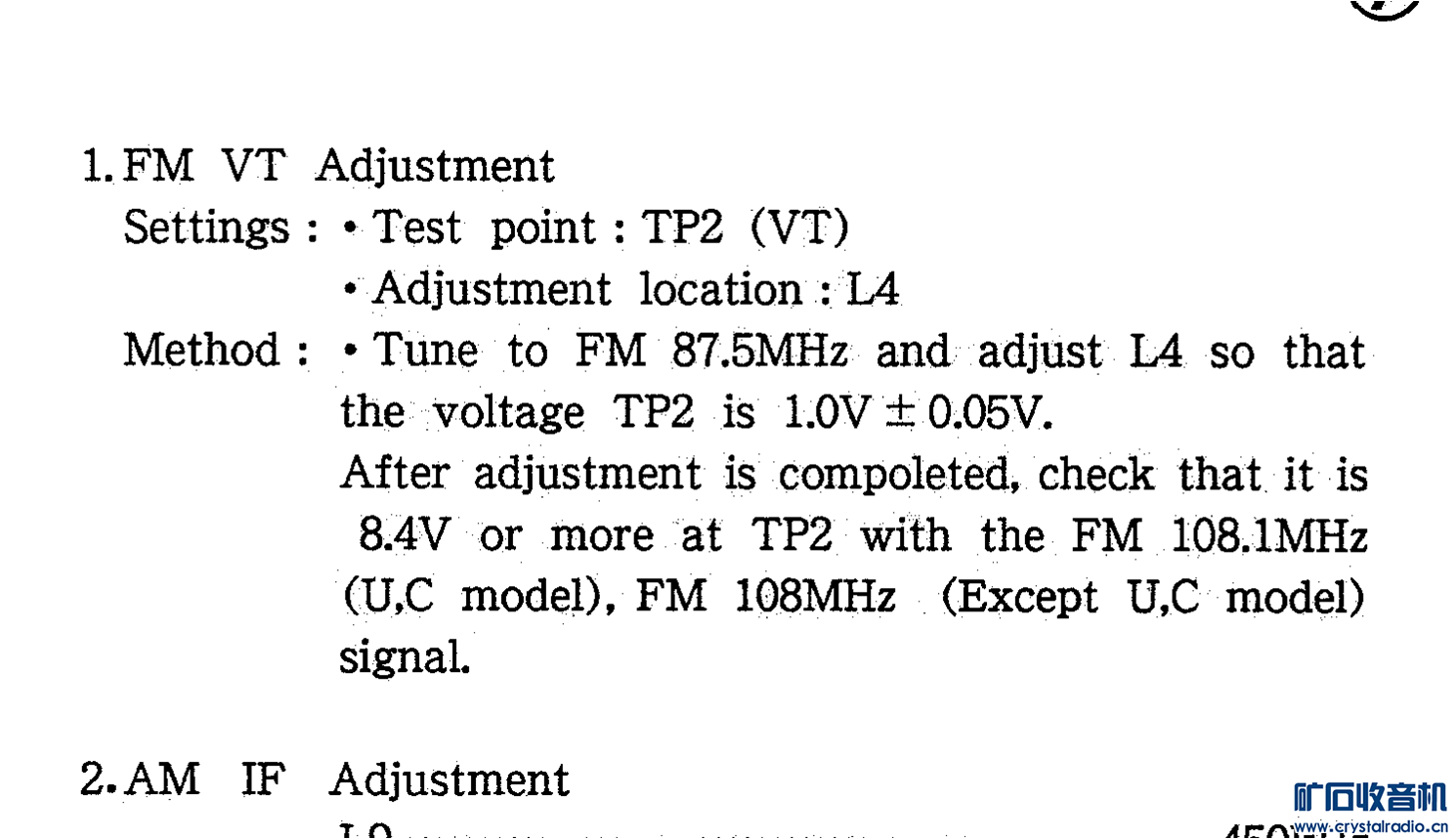

调节L4,在频率87.5MHz--108MHz时,VT电压只能在1.00到8.08V之间变化。
调节高端电压达到8.4V,低端电压超过1.2V了。
这个电压范围理论上应该能收到中低端频率的电台吧?
调频状态下,另外用螺丝刀接触中波天线一端和Q4,Q5三极管一个引脚,调频可收到类似中波电台的声音。(忘了测试中波状态下是否如此)
目前不知道从哪里下手了。
发表于 2022-4-27 11:10:49 | 显示全部楼层
磁带有声音吗?换过电容了吗?检查过孔了吗?爱华的机子都是因为电容漏液腐蚀电路板,将线路腐蚀断,造成各种故障,换完电容仔细检查过孔,看哪里断掉就飞线连结,反正爱华的机子搞起来特别累人

 楼主| 发表于 2022-4-27 11:14:51 | 显示全部楼层
xiaodeng 发表于 2022-4-27 11:10
磁带有声音吗?换过电容了吗?检查过孔了吗?爱华的机子都是因为电容漏液腐蚀电路板,将线路腐蚀断,造成各 ...
磁带正常的。检查过孔可是一个巨大的工程啊

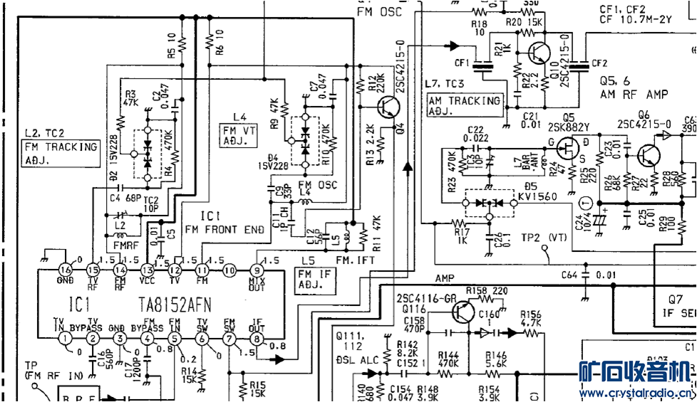

发表于 2022-4-28 10:50:21 | 显示全部楼层
有图就好办的,磁带正常,收音无声音,建议查收音输出到功放部分的线路,有些线是走板子背面的,板上画有色条表示,查通不通。前些天收了个HS-J370的机子,收音正常,磁带不行,检查是电机供电有段线路腐蚀断了,跳线接通后基本正常。电容也暂时没有换,小功率听基本上无噪音,但稍大就有很大的背景噪声了。

 楼主| 发表于 2022-5-11 09:06:15 | 显示全部楼层
抽空检查出上图中FM IF 和AM IF线圈腐蚀断开,拆下带磁帽的金属外壳,线圈又重新绕制。
FM大概少了1圈,AM左侧少了10几圈。安装后还是无台,不知道这个影响大吗?
发表于 2025-1-21 11:29:19 | 显示全部楼层
这个中周可以重新绕制也太牛了。无台查一下6134周边及到前面板排线。
