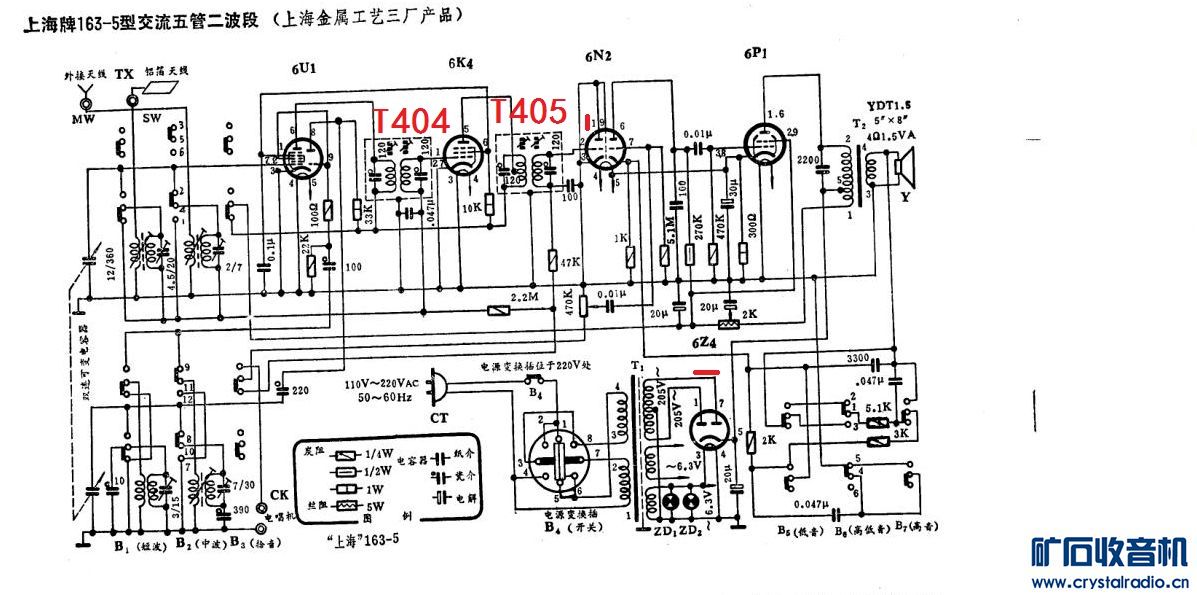

上海牌163一5型5灯交流收音机。被孩子当破烂砸了。我拿回来。是壳两边没了。通电无声。
测了一下电源2K 电阻烧了一半。换了新电阻,电解450V47微法3只。还是无声。查出是线圈几个断线。焊上有声了。
中波还行声音不错。短波有台很少。动了中周效果不好。可那乱了。
这机器用的中周是T404、T405,一个单峰。一个双峰。磁芯上下调的不方便。问问老师这两
个中周前级465KHZ单峰,还是后面单峰。4个磁芯的数据。
还有6Z4整流用1N4007.带替好不好。检波改半导体二极管怎么样。谁玩过点个步。

在没有相关仪器的情况下,乱调中周是大忌!
发表于 2022-4-27 10:51:21 | 显示全部楼层
中波接收效果可以,说明中周正常,在没有仪器情况下不要调中周,切记。

               有仪器缺方法。
 楼主| 发表于 2022-4-27 15:45:38 | 显示全部楼层
第1种   输人单峰     输出双峰                               第 2种 输人    输出都是单峰。
选择性,带通那个好

短波我的经验是天线决定一切,163-5天线就是机器木壳顶部一层铝箔没啥效果的。没有给力的设备做好不要乱调,会越调越坏

我也说一句请先把各电子管每脚的电压测量一下。

    正在调中周               一台信号发生加一台毫伏表
发表于 2022-5-4 08:24:21 来自手机 | 显示全部楼层
jjgg126 发表于 2022-5-4 07:53
正在调中周               一台信号发生加一台毫伏表
没有扫频器的情况下,调中周就是技术活,加油!

用仪器调好频率了,声音像蚊子声了。什么件又坏了。
