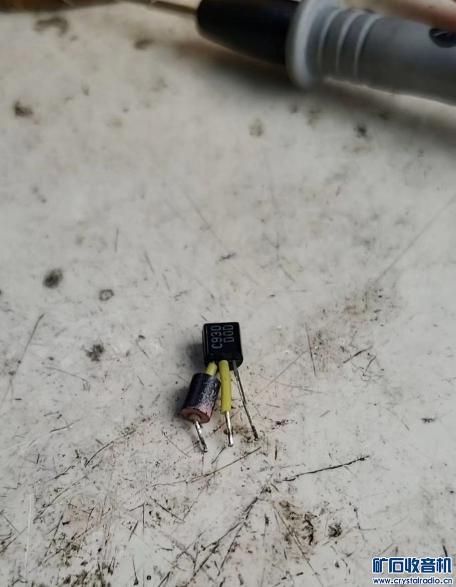

       从电压值测量结果来看,变频管工作无异常,逐一对变频管周边阻容元件测量,也未发现有问题,维修到此,一筹莫展,遂询问坛友寻求帮助,有人回复还是怀疑波段开关的问题,但反复测量波段开关,实在没发现有接触问题。最后,请教论坛前资深版主,叫我换掉变频管试试。抱着将信将疑把变频管拆掉,用末级中放管替换,奇迹出现了,各波段本振已能正常起振!
       为了验证,再换回原变频管,示波器观察在通电瞬间,本振起振,但在1~2秒内,振荡幅度会越来越弱,最后停振,再换上中放管代替,又可以正常起振,这样再反复验证了两次,才确信原变频管的确性能不良无疑,但用万用表无论怎么测量都是好的,也不漏电,管子的hfe也没发现异常,百思不得其解。

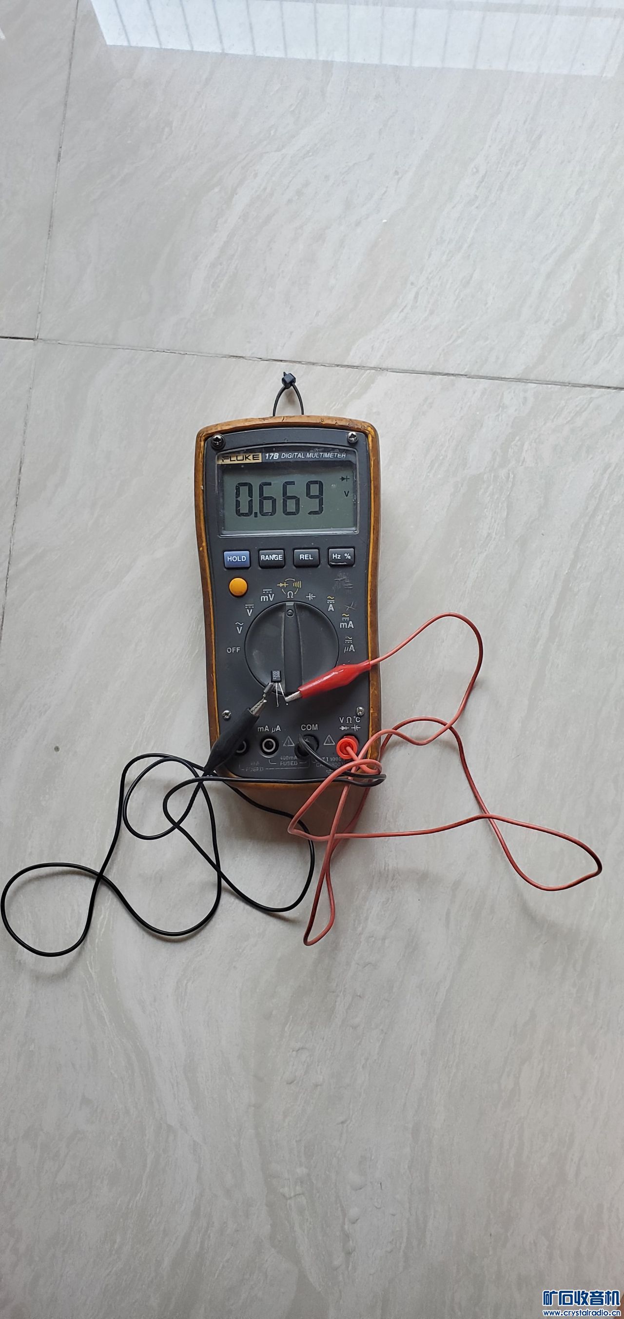

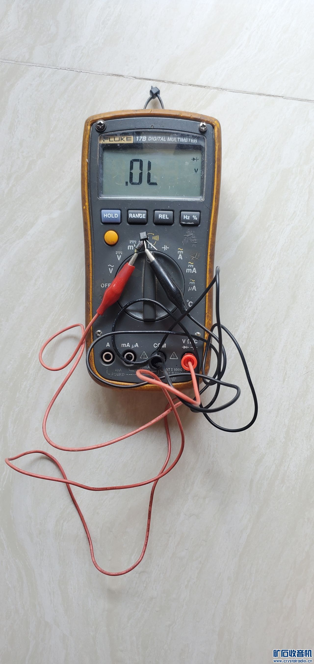

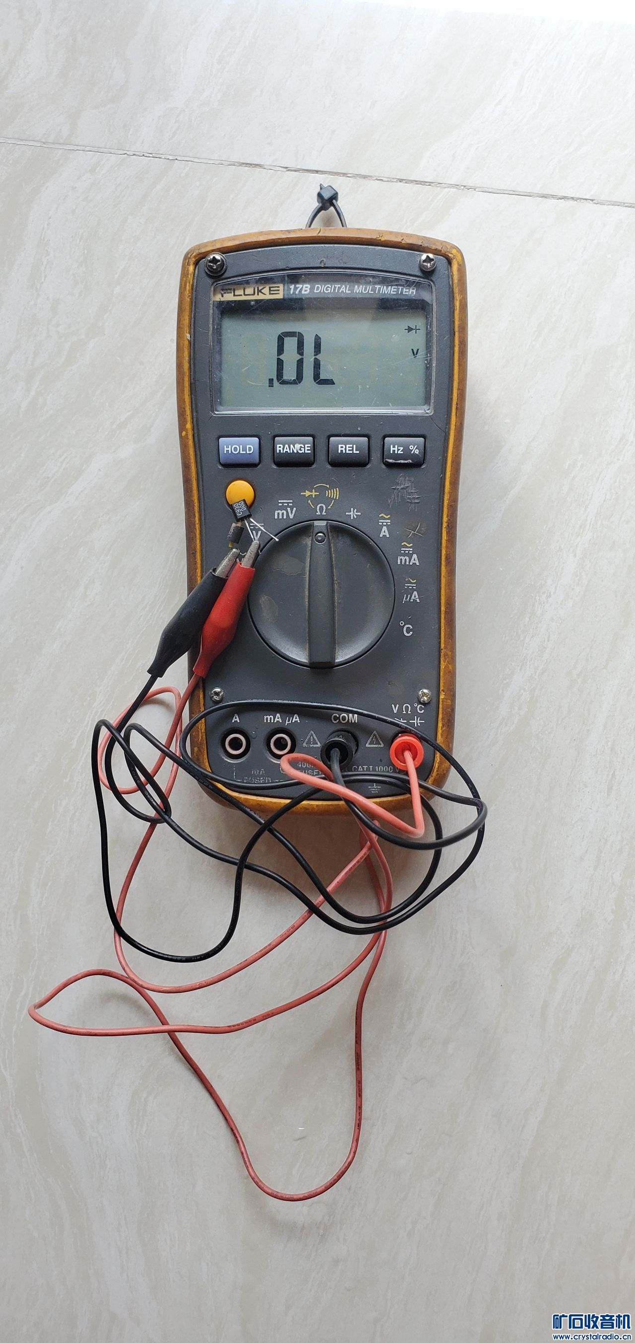

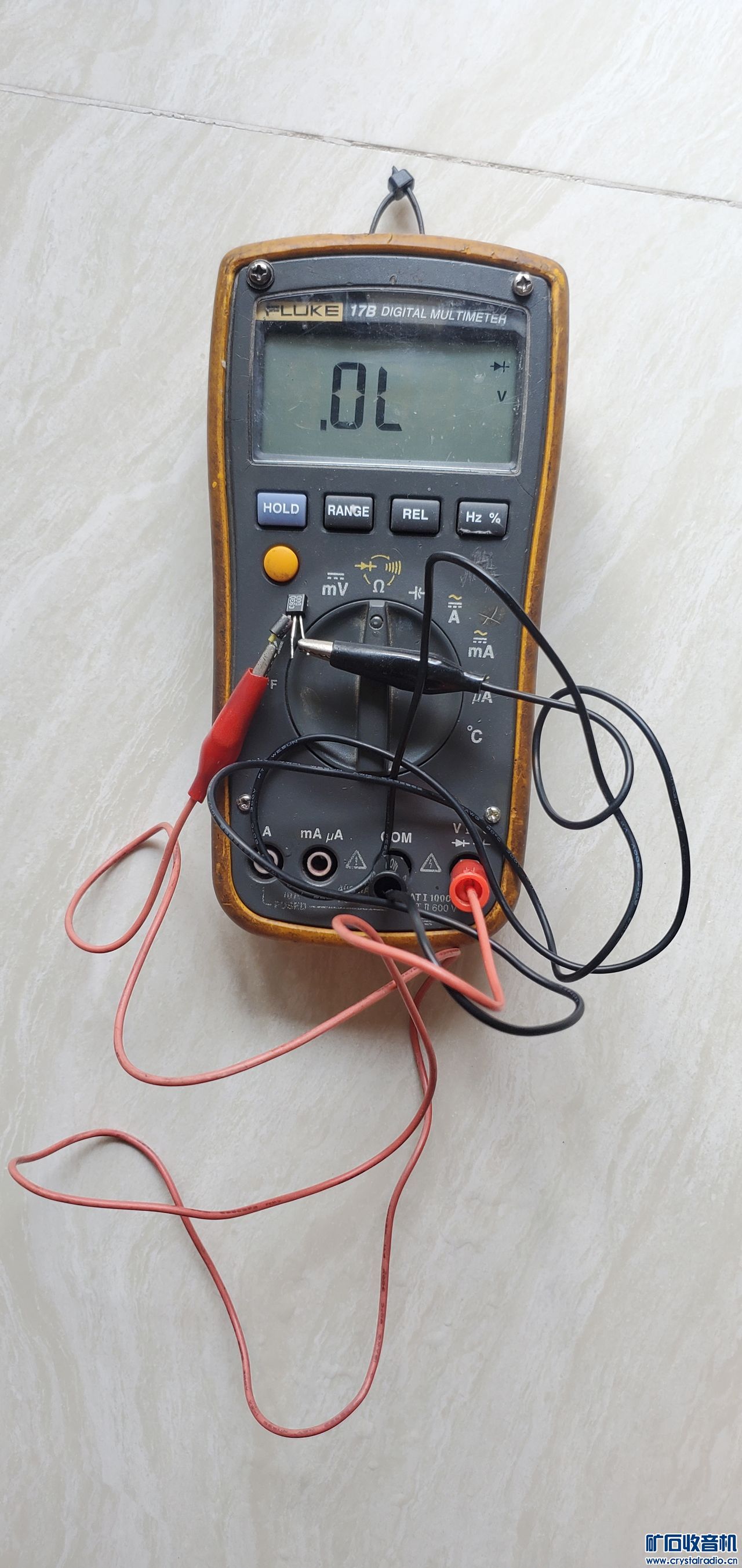

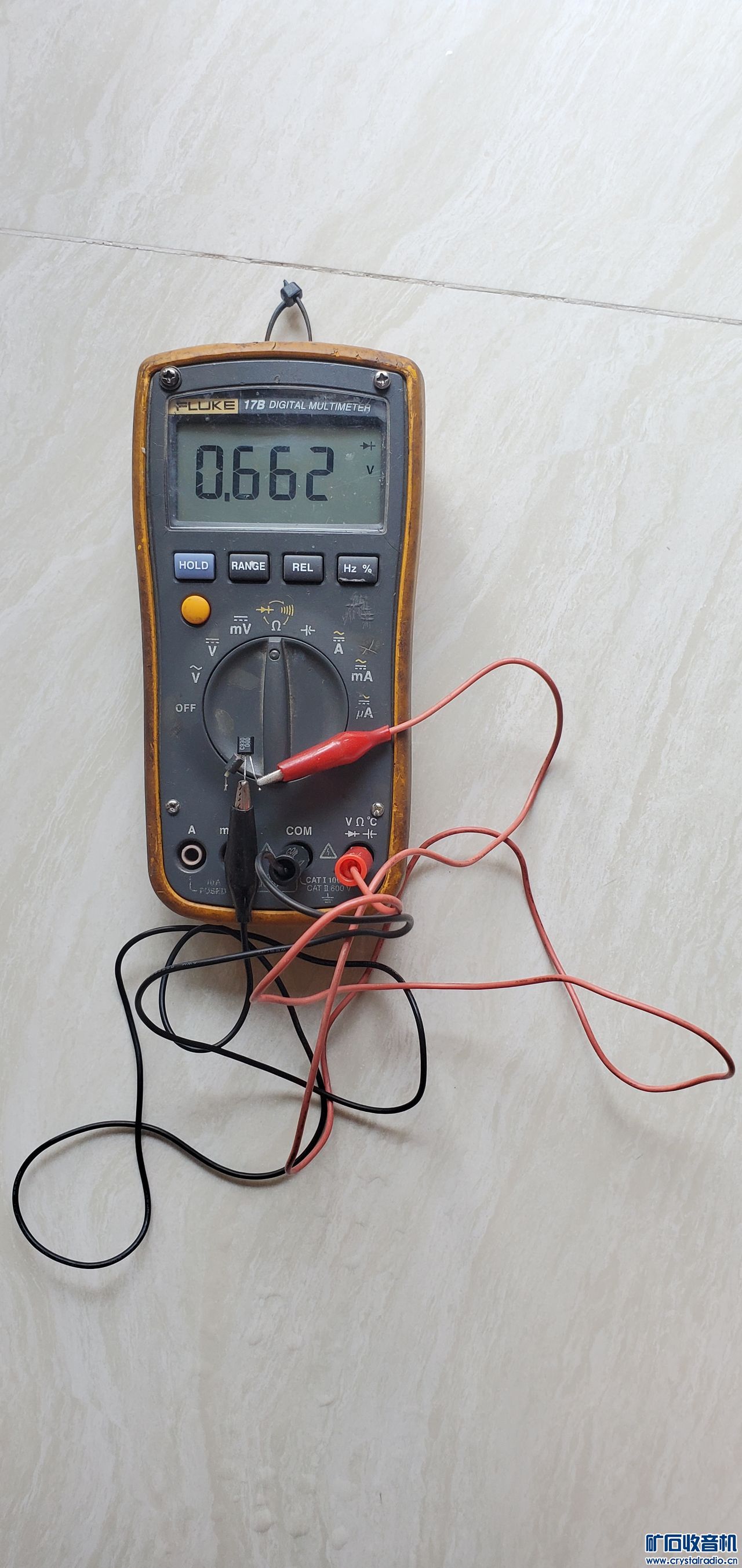

楼主,用万用表测试一下be正反向数值,公布一下

 楼主| 发表于 2022-4-27 11:10:26 | 显示全部楼层
没问题
