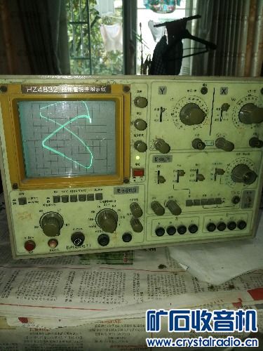

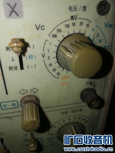

楼主: 兄弟一连
求HZ4832晶体管特性图示仪图纸,先谢了!

已按测试使用方法试过了不岀正常波形,无论是哪个开关旋钮变换,就是显示我第一个图的扫描波形。开盖子了,看到好几块集成块,是晶体管与集成混合机,手头无书籍电路图维修资料,就是全晶体管的也很难整好它,因为配件也有严格要求的,里面的集成块现在买不到了,救不了了,没戏。
就当摆设道具搁着了,又占领了一点房间面积,反正就是折腾吧!即使修好它也没多大的用处。
感谢老师支持!!!
发表于 2022-4-28 10:57:27 | 显示全部楼层

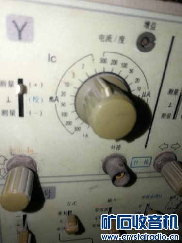

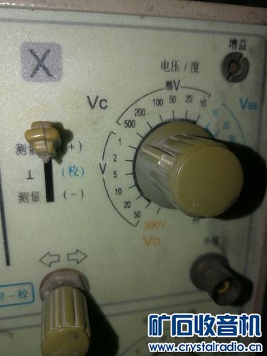

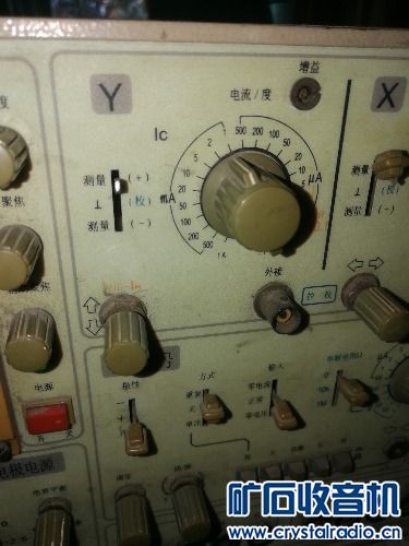

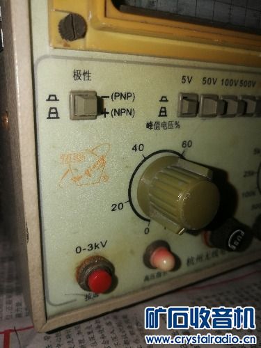

面板旋钮位置上个图片来看看设置对没有?
 楼主| 发表于 2022-4-28 11:28:17 来自手机 | 显示全部楼层
我上传一下其中的一个面板设置图,按使用方法反复设置多次,均看不到正常的那种波形岀现,图上那8字形的
 楼主| 发表于 2022-4-28 11:33:21 来自手机 | 显示全部楼层
集电电压从0慢慢地调大到100%后岀现8字波形了。
发表于 2022-4-28 12:20:42 | 显示全部楼层
照片压缩的太小了,都看不清!
调整如下面状态:
Y  Ic   1ma/度
x  Vc   1v/度
集电极电源    5V   其他开关无所谓!不接任何元件!
调整峰值电压,看看可以出现一条水平亮线吗?
看你的调整状态 干嘛非要把Ic 放在那么小的位置?

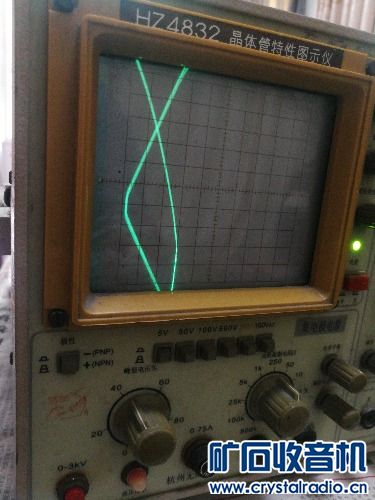

先是一条竖着的亮线,y、Ⅹ移位可调,慢慢调大峰值电压%,到100%了就见一个8字波形了

 楼主| 发表于 2022-4-28 14:29:11 来自手机 | 显示全部楼层
都没戏!任凭我怎么调,最后都是这样的8字波形
发表于 2022-4-28 15:15:16 | 显示全部楼层
峰值电压在0的时候,是一个光点吗?
 楼主| 发表于 2022-4-28 15:38:58 来自手机 | 显示全部楼层
独孤红 发表于 2022-4-28 15:15
峰值电压在0的时候,是一个光点吗?
峰值电压在0的时候,就一条竖亮线(其实是两根粘一起的),电压调起来,竖着的亮线右边一根向右扩成一个像8字型的扫描线了。
 楼主| 发表于 2022-4-28 15:40:32 来自手机 | 显示全部楼层
我估计这台问题机难整好。
发表于 2022-4-28 16:26:31 | 显示全部楼层
兄弟一连 发表于 2022-4-28 15:38
峰值电压在0的时候,就一条竖亮线(其实是两根粘一起的),电压调起来,竖着的亮线右边一根向右扩成一个 ...
竖亮线明细不对的,应该是Y  Ic放大电路有故障,造成亮点垂直拉伸!
检查这部分电路吧,打开机壳就可以看到,最上部的板子和Ic开关相连接的部分是Ic放大器!

发表于 2022-4-28 19:29:10 | 显示全部楼层
兄弟一连 发表于 2022-4-28 19:23
没有书籍图纸维修资料下不了手,不知道故障在哪里,如果是全晶体管的可能好查一些,但是集成块就难搞了, ...
Y   X测量开关调到接地试试  看是不是一个亮点?
