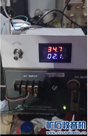

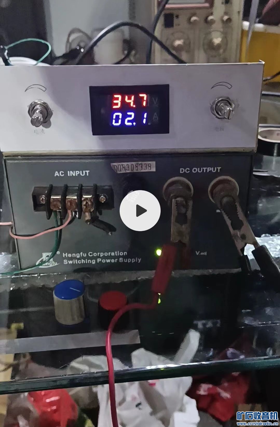

从新疆回来个把月了,昨晚终于下手了,做了和积木式的,就是为了开孔方便,用的铝板,这个电源改起来确实方便,有需要这个电源的说话,手里还有七八个

 楼主| 发表于 2022-9-24 14:05:50 | 显示全部楼层
这个是全脸

鬼头师傅我这个电源改起来简单多了,副电源自带的,就是加了两个电位器和一块表头,连表头带的分流器也没用,用的电源本身的,只是电流不准确,哈哈 试验品

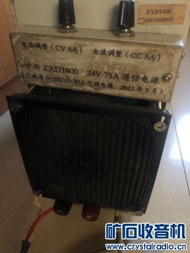

发表于 2022-9-24 14:50:18 来自手机 | 显示全部楼层
搬着石头过河 发表于 2022-9-24 14:11
鬼头师傅需要的话可以留给你一个你改一下
不用了,谢谢。俺10年前改好了一个,比你这个强一倍:

 楼主| 发表于 2022-9-25 13:46:43 | 显示全部楼层
这中兴的电源我有俩,也是想改电源来着,后来又收了一部分衡孚的,比较短,架子上能放下,就改变主意了

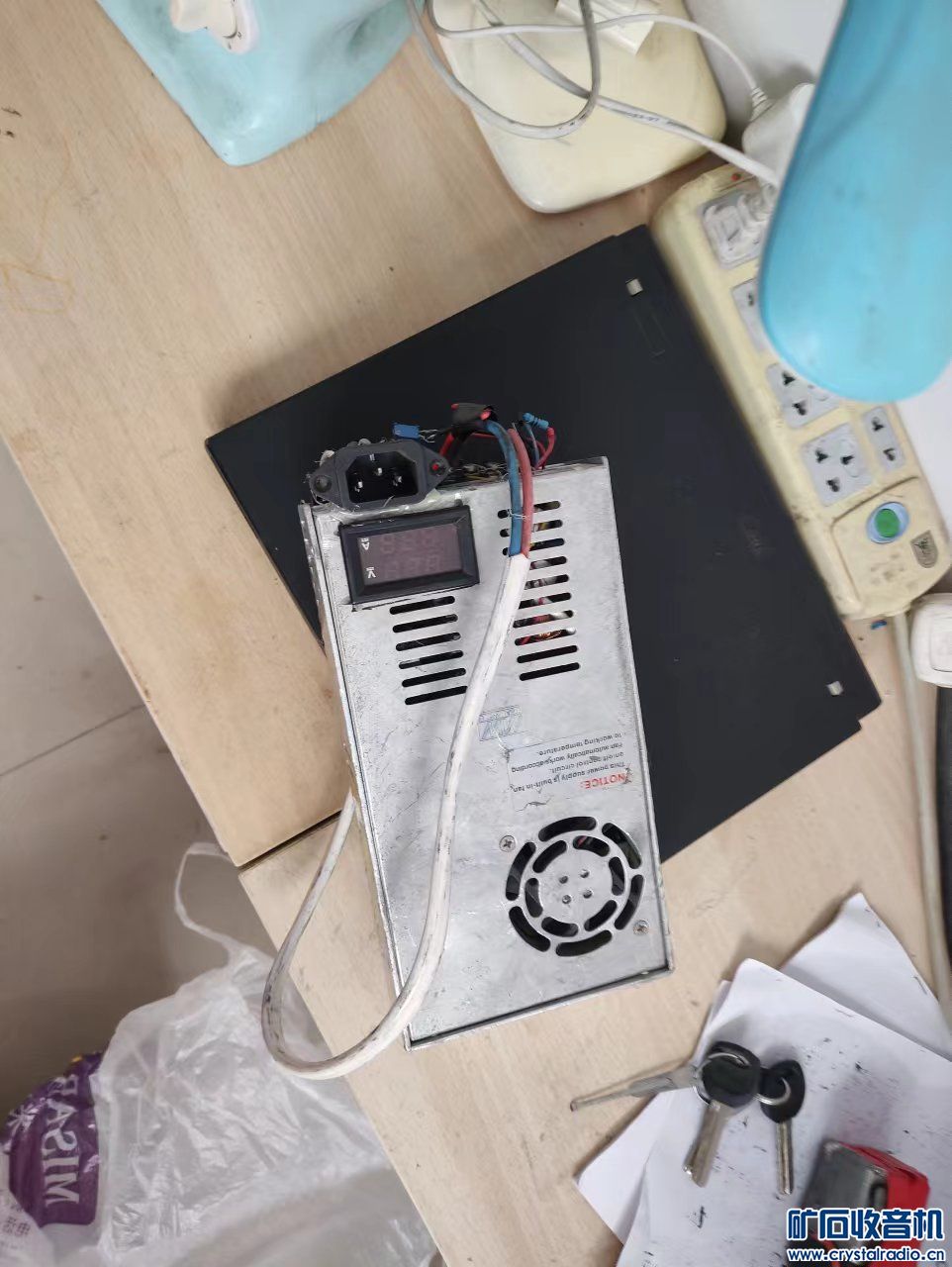

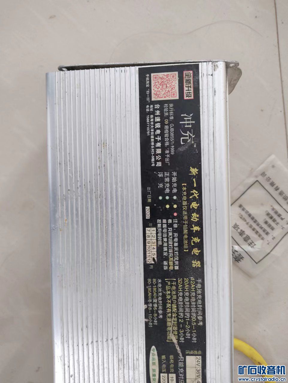

这个两个充电器,那个明纬的是不小心充电时先插电池打火一下,正充呢就停止工作。怎么整都没有用,400V大电容那里似乎也有电,就是不启动。另外一个充电器是铅酸的,打算改锂电的,但是买回来就像打隔一个样,启动不了。侧面的风扇一动一动。工作忙,下班带孩子。真没及时回复,请见谅!
发表于 2022-9-29 15:19:33 | 显示全部楼层
前一次照片不清晰,这个发过来看一下。
