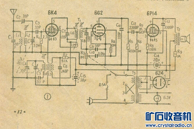

EF80网友需要五极管6Ж8С和6SK7GT 的单管变频电路,顺便指出用6SN7GT三极管做中放容易自激,三极管6N2做中放电路只有天津的鹦鹉621三灯机采用。下面电路供参考:
1、6SJ7GT自差变频电路
2、6K4新自差变频电路(凤凰4202A收音机)
发表于 2022-4-26 13:06:40 | 显示全部楼层
看到了,谢谢白版老师!
