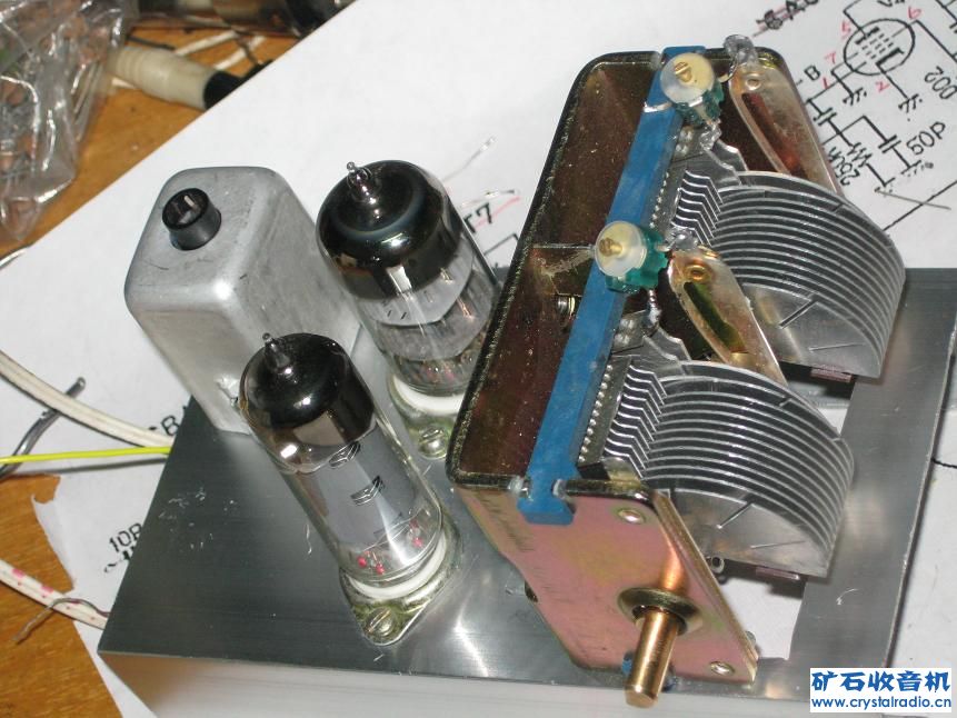

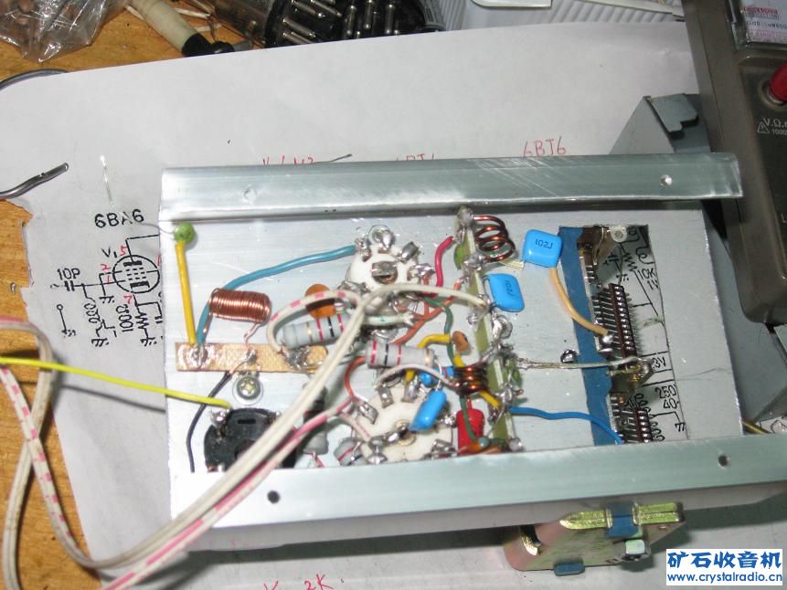

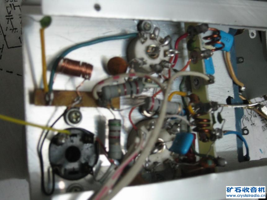

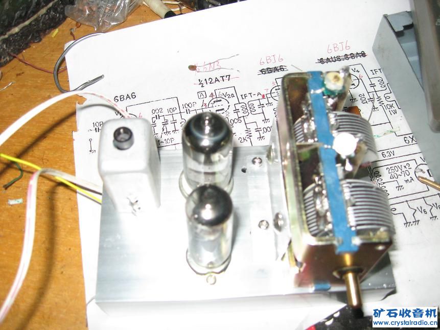

高频头装不响的原因(1)接地线没接好,(2)中周调乱了,不在10.7mc中频上,(3)振荡和混频线圈电感量大了,坛友们以后装胆fm机时注意这3点就容易成功了。[第一点最重要],请各位发现有什么好经验也发上来互相交流学习。

发表于 2011-7-17 22:50:14 | 显示全部楼层
你好师傅,这么快就响了。真是胆FM的师傅啊!另外,接地线我原来是灯丝,高压,信号输出共用一个地。看图片好像是各接各的地。中周你是怎么调的,我从混频删极输入10.7M信号,喇叭能听见声音啊!请师傅详细告诉我。
发表于 2011-7-17 22:54:08 | 显示全部楼层
我注意了多时了,好像铝合金的接地有点难弄,改为铁底板随处可接地,胆大我说得有道理么?
 楼主| 发表于 2011-7-17 23:20:17 | 显示全部楼层
你好师傅,这么快就响了。真是胆FM的师傅啊!另外,接地线我原来是灯丝,高压,信号输出共用一个地。看图片 ...
九月风 发表于 2011-7-17 22:50
高频电路接地线的基本法是就近接地,不用一点接地,一点接地导线会产生电感量的,电感对高频电路影响很大,那上面已找出原因,装机时注意就行,谢谢你给我学习的机会,短信给收件人地址寄回给你
 楼主| 发表于 2011-7-17 23:27:39 | 显示全部楼层
回复 3# jsntzhouhua
    铝合金接地方法是:利用螺丝拧上焊片在两至多个焊片上焊一条稍粗点的铜线做地线[不用一点接地],各接地另件的接地就近焊接就行了。
