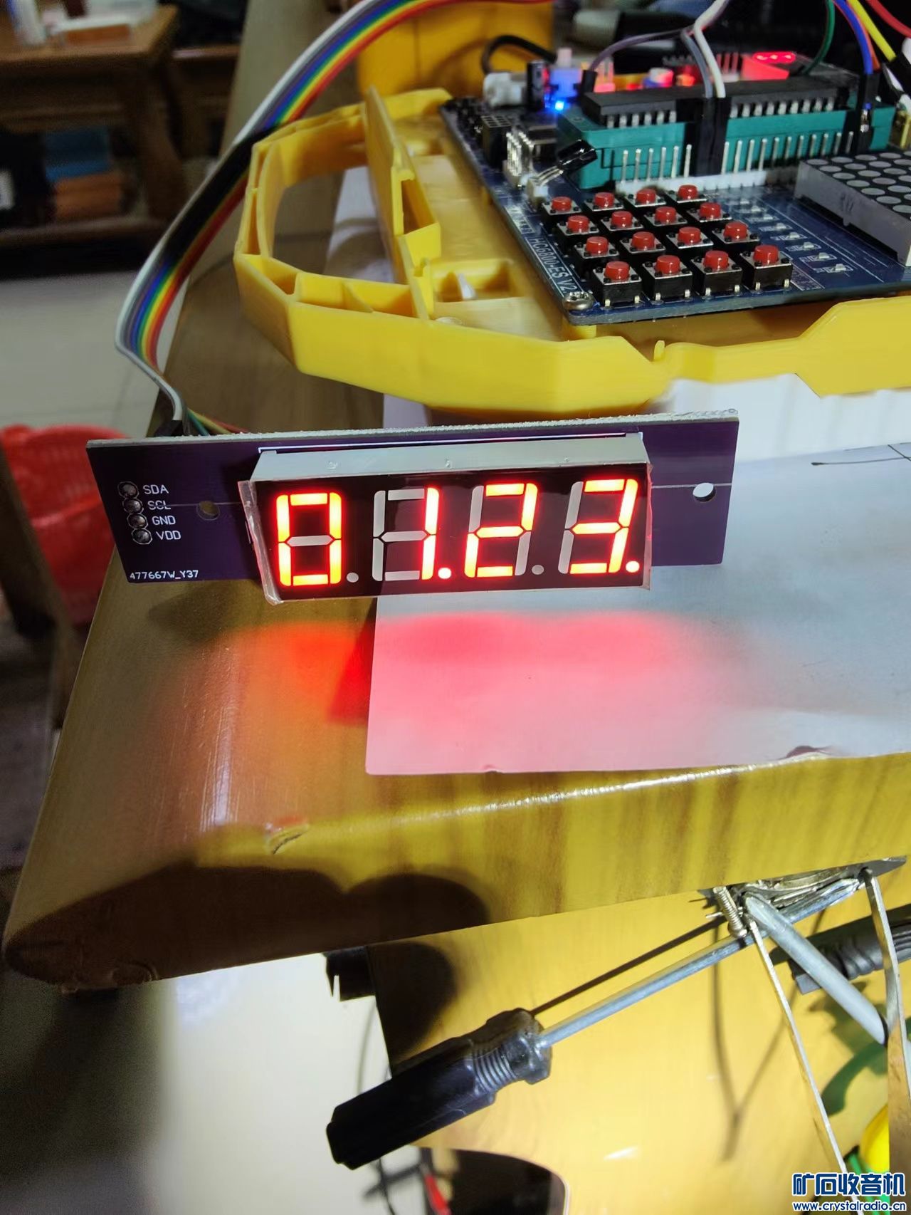

发表于 2022-4-26 09:50:56 | 显示全部楼层 |阅读模式
前面学编程,都是直接买数码管模块,作为一个论坛资深爱好者,怎能少得了自己画板呢?
然后发觉画板太容易了,而且制板免费,,,,就是芯片越来越贵了。还好这个芯片不算太贵,承受得起。
测试,一次点亮成功。[yeah]
 楼主| 发表于 2022-4-26 09:55:26 | 显示全部楼层
感谢坛友 CXFLBH提醒,使用5641BS(共阳)是错的,这芯片只支持共阴数码管。
幸好共阴共阳数码管的引脚是一样的,直接用共阴管代换就行。

 楼主| 发表于 2022-5-11 19:36:09 来自手机 | 显示全部楼层
又认真研读了1650的数据手册,发觉它居然支持28个按键。
真香。
又要重新画板子了。
