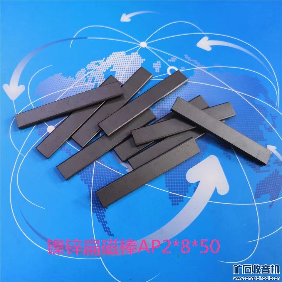

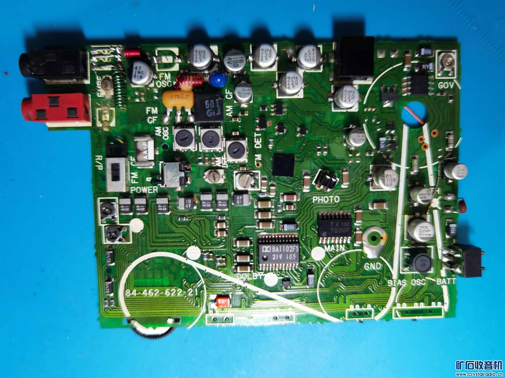

修理几台爱华随身听,发现中波磁棒都是断裂的。一个断裂成3节,一个断成2节。
这种天线体积是8*2*45mm,在网上只能买到8*2*50mm的。
下单买了10根,问商家说也不好裁短,也不能用切割机,建议用锉刀磨磨试试。
感觉太费事,于是网上搜资料,发现有两个处理办法:
1、用6B铅笔在待切割的地方涂上一圈(将此处磁棒上的一层漆先用锯条或刀刮掉再涂铅笔),然后得十分小心地操作,注意安全:用220V交流电,最好串联一个40W的电灯泡,引出两根电线,在磁棒两侧接触那圈铅笔划痕,发热后磁棒会整齐地断裂。   这是六十年代文革武斗期间,我们毕业班没事干,就是几乎人人动手装收音机。那时条件差,也没有灯泡可串联,连电源排座都没有一个,就是这样操作的。连中周都是用断磁棒敲碎后,将坏乒乓球用香焦水溶化后做胶水粘合做成磁环,再绕制,虽然很原始,却也有乐趣。
2、用浸过酒精的棉线,绕在磁棒需截断处,再点燃棉线,之后,将磁棒投入泠水,加热处就会齐整地断开.
1感觉有点危险,2持怀疑态度(回头试试),不知道有没有更好的办法。

用棉线绕几圈磁棒。点上汽油点火,冷水。
发表于 2022-4-26 09:52:44 | 显示全部楼层
角磨机 钢材机
发表于 2022-4-26 09:53:43 | 显示全部楼层
我的方法:
我是用牙机,加金刚砂小割片,切一个口子,然后掰断,端口磨齐。
不过要是没电动牙机,我估计有金刚砂锉刀,可以试试,我没试过,估计可行。

我用角磨机切过几个磁棒,一点都不费事。
发表于 2022-4-26 10:38:43 来自手机 | 显示全部楼层
用那种自制的微型砂轮角磨机,直径3厘米的,以前我用他切割玻璃注射器

有角磨最快,没有的话,5个毫米,买50或100的沙纸粗磨,然后上500或1000的抛光,看起来很硬,实际上比铁好磨得多,10来20分钟应该都得了。
发表于 2022-4-27 11:38:05 | 显示全部楼层
我前天刚裁了一个10mm的磁棒,用的是角磨机,一两分钟就搞定了。裁完顺便在边上打磨一下,很好。

感谢,角磨机我有。到货试一下。
