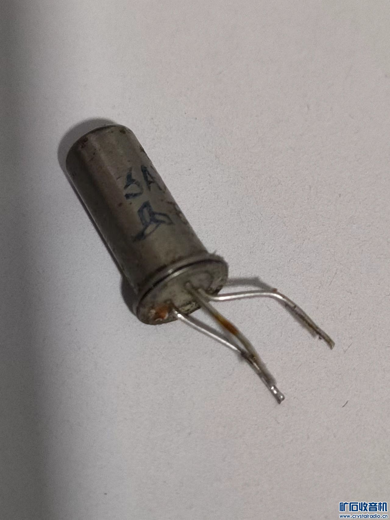

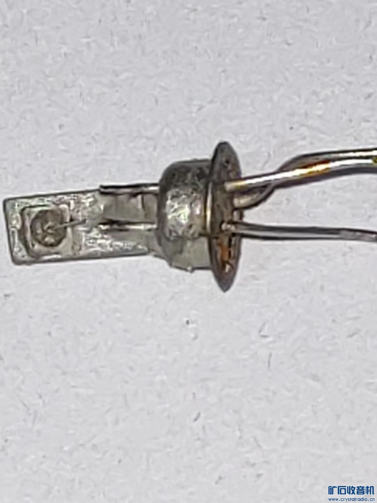

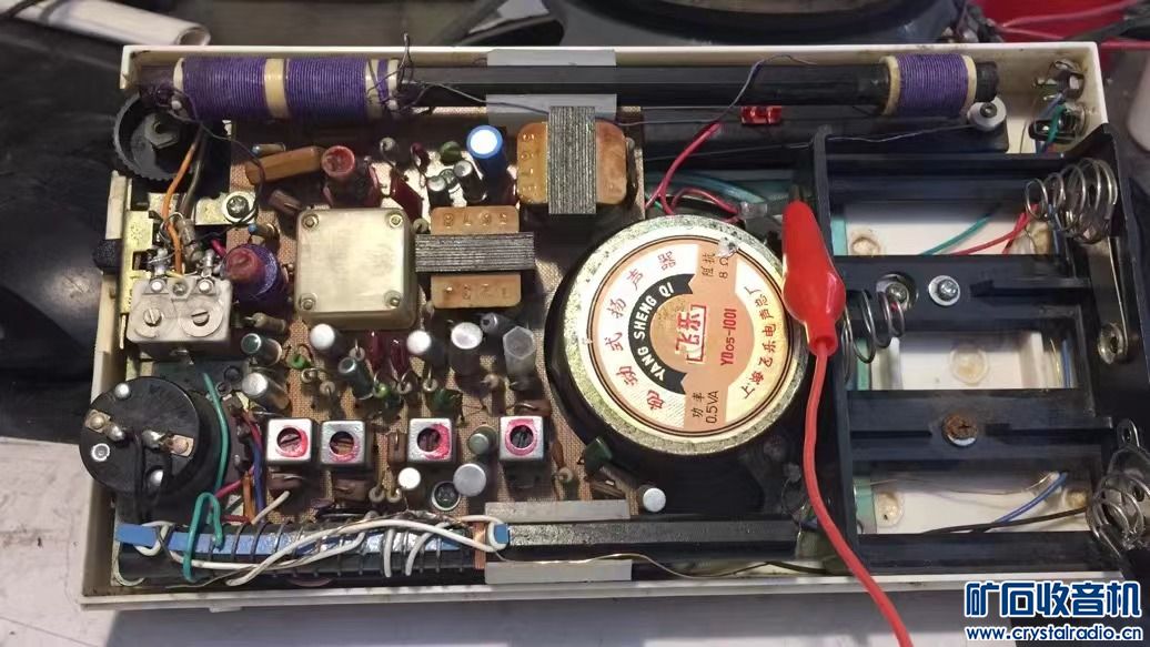

加电喇叭有很小的咔咔声,手摸输出变压器烫手,功放管没温度

探讨一下:
        1、看看电源线是否接错。
        2、测量一下一个功放管是否击穿短路。
        3、变压器初次级击穿短路?可能性不大。
 楼主| 发表于 2022-4-26 07:29:34 | 显示全部楼层
wzqwxx 发表于 2022-4-26 07:25
探讨一下:
        1、看看电源线是否接错。
        2、测量一下一个功放管是否击穿短路。
嗯嗯,一个功放管击穿短路,3AX31B,从废收音机上拆一个装上好了

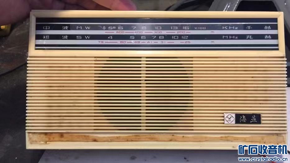

这个机双磁棒,性能不错,就是窗口保存不易,我收了两台都是窗口字掉得不行,你这台成色真好。
我收来当配件机拆的那台,磁棒直接断了,用手扶上去,居然还能收台,舍不得拆了
 楼主| 发表于 2022-4-27 08:08:42 | 显示全部楼层
我收来当 ...
我这台成色是很好,就是没后盖
