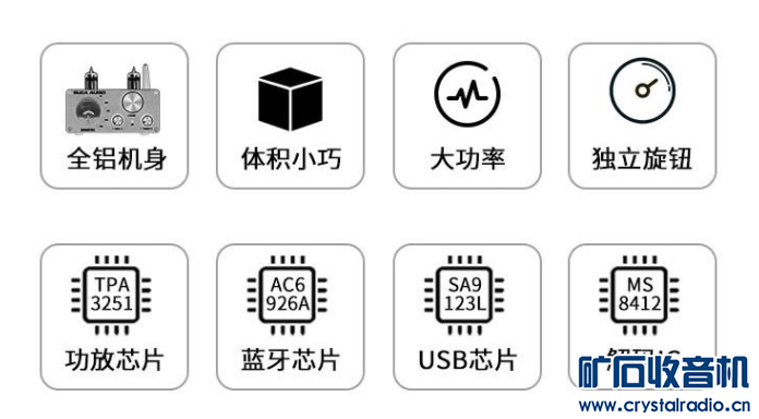

不懂就问,都似嘛?
发表于 2022-4-26 07:55:51 | 显示全部楼层
QQ图片20220426075808.png      上面不是 有芯片 介绍么?
发表于 2022-4-26 08:03:28 | 显示全部楼层
正如上面朋友所说,是数字D类功放。电子管只是用来看着陶冶情操的

那两个应该是电源指示兼氛围灯吧,
发表于 2022-4-26 20:31:44 | 显示全部楼层
两个管子是用来照明的
发表于 2022-4-26 21:05:58 | 显示全部楼层
也不排除胆前级加数字D类功放,用升压电路给胆前级提供屏压。很多拉杆音响就是用的D类功放,一块12V10AH的电瓶都可以用好几个小时。

前面很多人都在把奸商往好处想。那两个电子管若真的有用,产品介绍中早就大吹特吹了,何以只字不提。
发表于 2022-4-27 06:57:15 | 显示全部楼层
这种机器都是假胆机!不要奢望神马前胆后石了那都是做梦!!!首先这种机器两个电子管都是6A2,6K4,6U1等廉的收音机管子用于音频线性很差只是点灯做个装饰而已,仅此而已!更有甚者就连灯丝都省了下面装一个LED发光管X宝和X鱼里面还有很多形如X普生之类的煞费苦心研发靓丽的外观一堆管子林立其不知竟然使用了6U1变频管推曙光最靓声的5Z4P整流管这个框架就连曙光的工程师都为之汗颜!

胆管是否参与,拔出来不就辨别出真伪了么。

拔出来不想很容易做到,但证明不了什么。

大家都知道100瓦的电源变压器有多重,再掂量掂量它整机的重量。。。。。。。。。。
