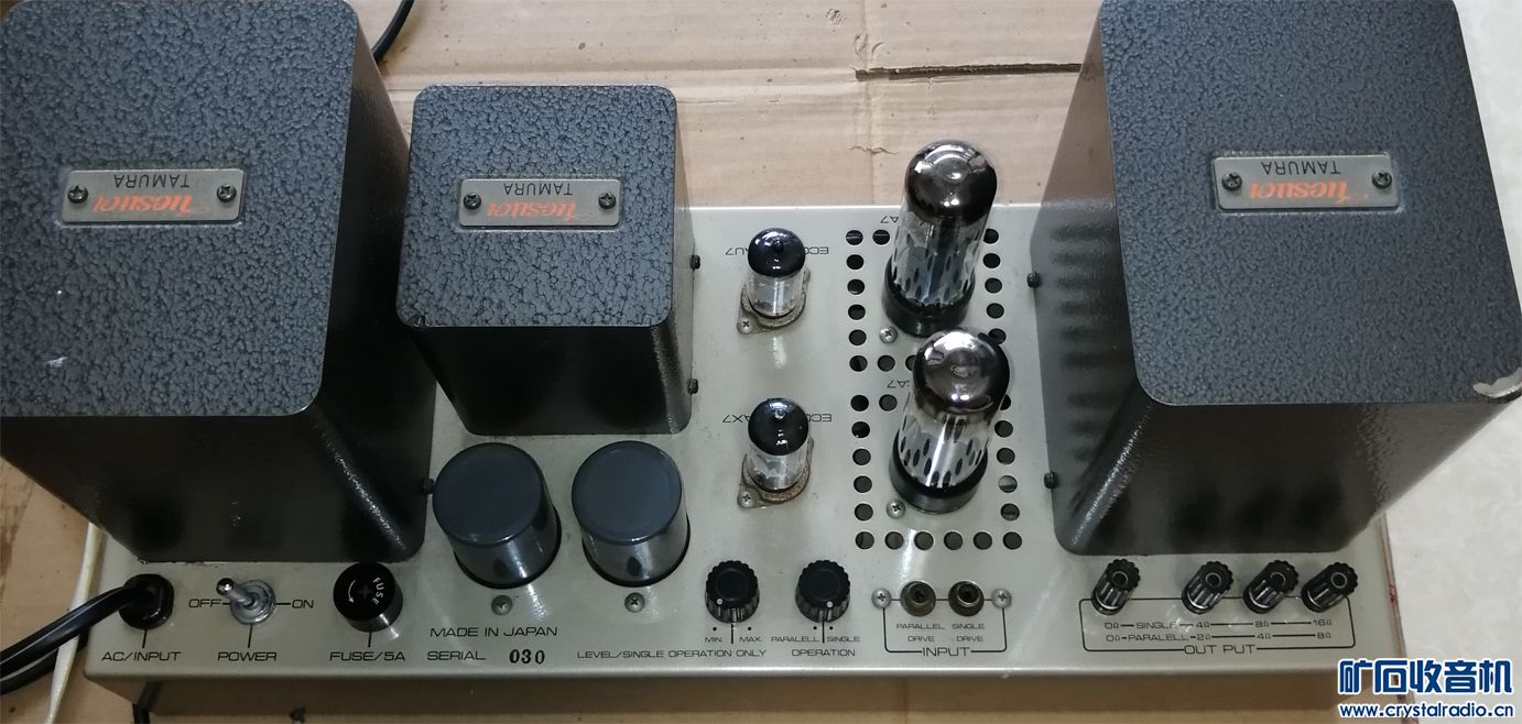

上杉功放EL34,有电路图吗,谢谢

看结构和装机风格,猜测是类似 国都2那样的 单声道推挽

估计就是一个12AX7并管推EL34三接。

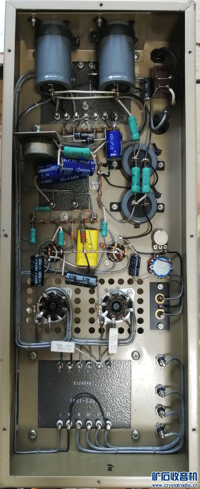

这个应该不难,照着接线画线路图

 楼主| 发表于 2022-4-26 17:32:45 | 显示全部楼层
是的,ECC83并联三极管放大;ECC82倒相,EL34推挽

是分体推挽
 楼主| 发表于 2022-4-30 17:16:03 | 显示全部楼层
求助图纸无果,只好自己实绘了。绘了出来一看也就明白了,知道这胆放设计上有何过人之处;也知道这机器有何缺陷。
虽然无果但也谢谢热心回帖的坛友
发表于 2022-5-3 17:25:37 | 显示全部楼层
图纸发上来看看。
