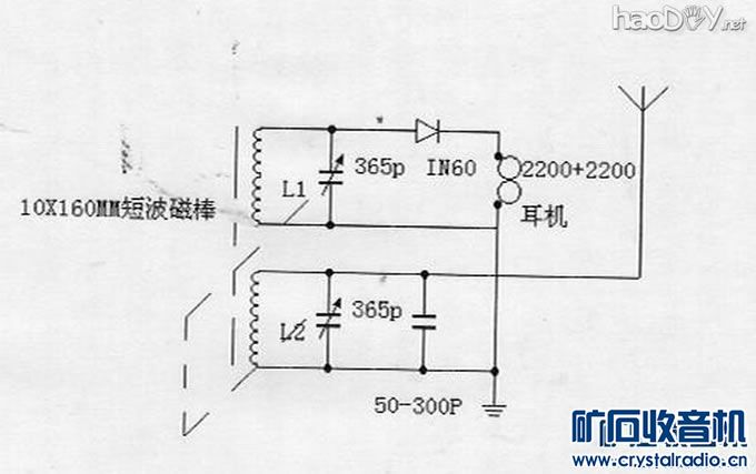

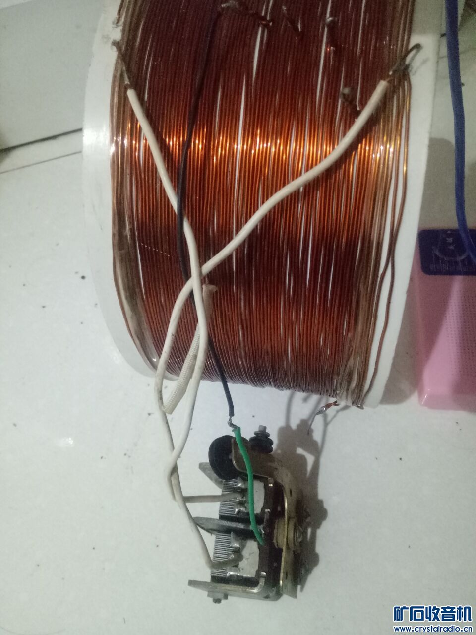

约08年的时候,认识了矿坛,见有人自制矿石机,我也跟风做了起来。但是我以前看过的书是用磁棒绕线圈的,在论坛上看到的却是用空心线圈。我就开始绕线圈,每若干匝比如10匝抽一个头。由于没有经验,线圈绕多了,270P可变电容配合这样的线圈,工作频率偏低。
此时我也听说过双回路线圈,却没有做过。我想到干脆再加点漆包线,做个双回路线圈。最后做成了图3这样的线圈,然后我还用两个二极管做全波检波。
然而真正的双回路矿石机,两个线圈是要间隔一厘米左右,而且要区分首尾端,如图1或2。我做的也不是真正的双回路矿石机,如图3。题外话,后来几年内,我又多次做过这样的矿石机。
为什么说我做的这个矿石机是怪味矿石机呢?大家请看图3,两个可变电容除了和各自的线圈配合外,还组成一个电容C3,这个C3容量比较小。同样两个线圈除了和各自的电容配合外,还组成一个电感L3,这个L3电感量比较大。C3和L3谐振于一个新的频率f3,而这个频率未必是两个回路各自的频率,同时,两个线圈存在同名端问题,它们是相互影响的。请高手分析一下,我这种接法有没有不利影响?这是一种什么矿石机?
